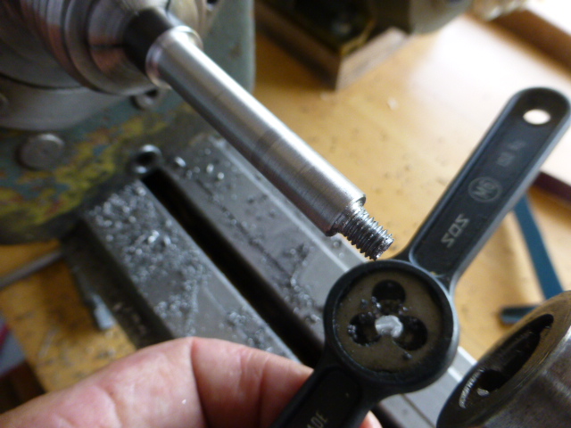

Aujourd'hui, petit travaux ....! pour faire ces rouleaux arrondis, je vais me faire un mandrin spécialement pour cela !
Réparation d'un guide d'affûtage Véritas MkII - Page 2 P1070334
un bout d'acier à la bonne longueur ...et c'est parti !!
Réparation d'un guide d'affûtage Véritas MkII - Page 2 P1070335[/url
et ça recommence, un petit centrage !
Réparation d'un guide d'affûtage Véritas MkII - Page 2 P1070336
ensuite, tournage au diamètre intérieur de la douille en bronze !
Réparation d'un guide d'affûtage Véritas MkII - Page 2 P1070337
c'est juste au bon diamètre...avec un petit jeu.....parfait !!
Mais comme je dois la fixer.. un filetage à M6 s'impose !
Réparation d'un guide d'affûtage Véritas MkII - Page 2 P1070338
Avec un bon écrou, je pourrai serrer ma douille sans difficulté !
Réparation d'un guide d'affûtage Véritas MkII - Page 2 P1070339
voilà mon mandrin opérationnel !!
