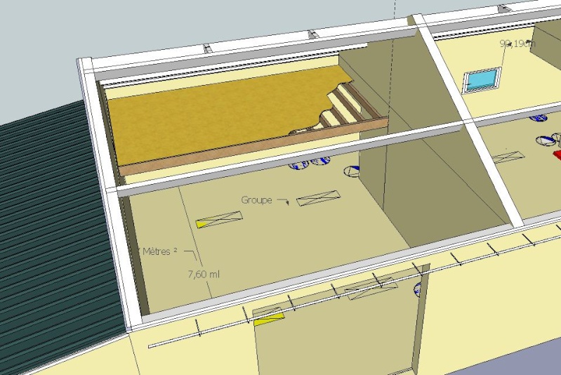

Salut Impulsion
je serais tout seul à travailler dedans mais il y a deja un box garage qui sera bien occupé.
quant au reste eh bien je ne saris pas à l'étroit

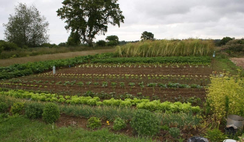

Salut Eddy
Non la terre est superbe et pas du tout argileuse c'est de la tres bonne terre à jardiner
regarde comme il est beau le jardin
Quant aux tranchées, je préfére être précis car au prix de la toupie de béton !!!!!!!!
trés content que tu es trouvé mon boulot nickel
bonne soirée

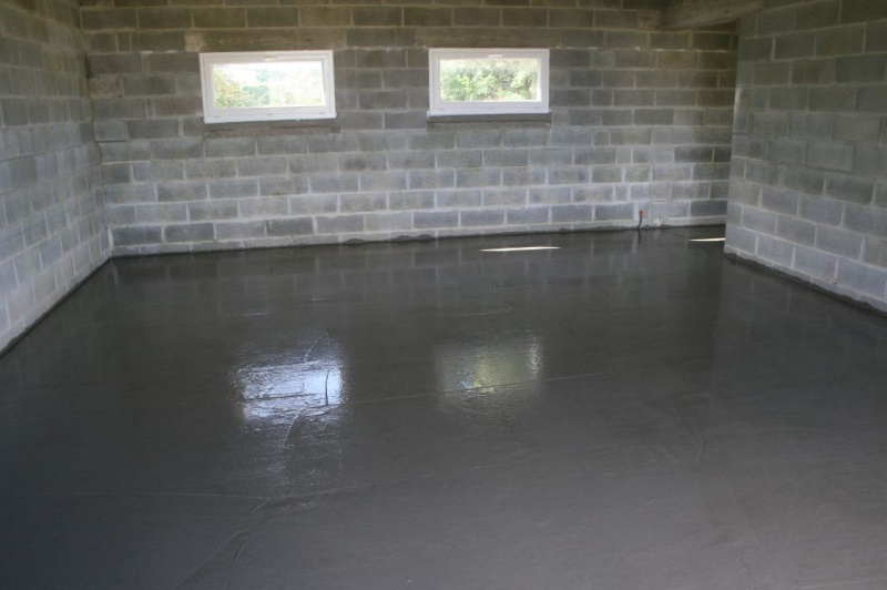

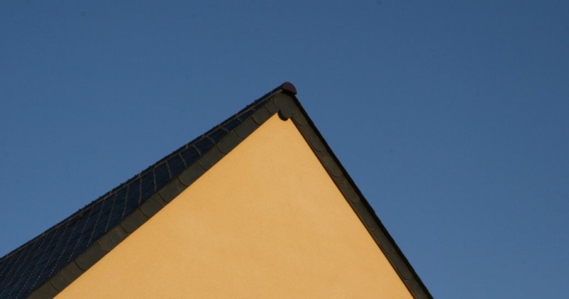

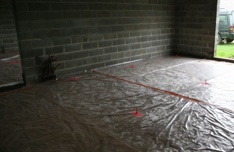

salut Christian
De retour de vacances ?
Pour les fondations nous avons utilisé des toupies de béton , 2 heures à couler 14 m3 à 3 ça fait quand même une corvée de moins ( non, une grosse corvée et à 6 au moins pour être bien si on l'avait fait nous même )
Ça aurait représenté quand même 140 sacs de 35 kg .voila pourquoi j'ai pris du tout fait
je pense qu'il faut savoir "économiser la sueur" comme dit le proverbe; qui veut voyager loin....................
j' ai posé comme tu l'as vu 6 fenêtres en 120 x 60 soit 2 par box ce qui donne assez de clarté, je ne voulais pas mettre de la fenêtre plus haute. le plafond étant blanc quant à lui aide à l'éclairage.
pour la pente, j'ai également volontairement fait une pente à 30° car monter de l'agglo à 4 ml en pignon alors qu'il n'y a pas de plancher à l'étage ça ne sert pas à grand chose( et en plus il y en a 4)
j'ai déjà monté 5600 agglos pour l'ensemble de mon projet soit 80 palettes ce qui n'est pas une mince affaire.
La maison quant à elle, c'est un pente à 45 °
le temps de cherbourg ? tu vois le ciel bleu sur la photo !
pour les tôles, étant isolées, c'est relativement complexe à intégrer des tôles transparentes qui existent mais tu perd le bénéfice de l'isolation
pour les caches mousses, c'est le terme technique constructeur : closoir cache mousse
sinon les caches moineaux j"ai fait comme ca pour la maison
je vois: un bon WEEK END évidemment si J.P fait escale à Cherbourg, je l'invite à me contacter avant que l'on puisse faire un visu.

Bonjour Pierre,
Ton chantier avance à grands pas. Je suppose que le polyane est pour éviter l' humidité. Tu n' as pas lésiné sur les différentes réservations avec justes raisons. J' ai hâte de voir la suite et te souhaite bien du courage.
Amicalement Ledzep.
Amicalement Ledzep.
ledzep- complétement accro
- Messages : 1593
Points : 3553
Re: MON SUPER ATELIER
Merci LETZEP
le polyane à deux fonctions :
En priorité, c'est pour les remontées d'humidité bien que dans mon cas, le terrain ne soit pas humide et draine plutôt bien.
c'est aussi pour éviter que la laitance de ciment ne descende dans le remblai pendant le coulage ce qui aurait pour effet de faire "tirer" le béton plus vite.
bonne journée
bonne journée

ça y est le béton est coulé.
Ma fois le résultat est conforme à mes attentes, l'état de surface est tout à fait acceptable pour un atelier
voici quelques photos
pendant le coulage
le résultat final
2 toupies de 7,5 m3 chacune utilisées pour couler 145 m², la régularité du remblai et de la préparation m'a permis de réaliser une moyenne d'épaisseur de 10 cm et des berouettes.
Bonne fin de journée

je verrais par la suite à faire éventuellement un demi plancher à une hauteur raisonnable ( 2,50 ml) sur la partie garage ce qui me permettrait de stocker les trucs qui ne servent pas souvent.
dans la partie Atelier Méca j'essaie de trouver un pont deux colonnes, j'ai donc besoin de hauteur.
quant à des étagères à hauteur, c'est tout à fait envisageable.

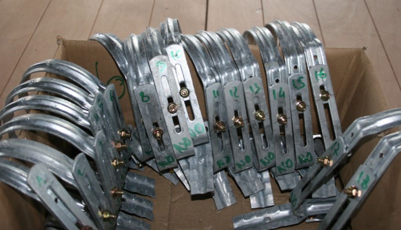

je vais bientot passé à la pose des gouttières
j'ai fais le choix de poser de la gouttière en PVC de chez Nicoll, le zinc me parassait luxueux et couteux pour l'atelier
la grande longueur de l'atelier sera divisée en 2 pentes en partant du centre en effet, la longueur du bâtiment étant de 18 ml, la pente ne serait pas esthetique. et ce n'était pas possible à régler sur le type de crochet utilisé
j'ai prévu 7 mm/ml ce qui donnerait 126 mm de différence de hauteur . en partant du milieu 2 pentes vers chaque extrémités, cela fait 63 mm et c'est plus correct .
je vais utiliser des " crochets NEGRE " ne me demandez pourquoi ils s’appellent comme ça
il faut donc commencer par le démontage des crochets et le traçage de la pente avec la numérotation des crochets
puis le remontage suivant le tracage
le tout mis en carton reperé, cela me fait en tout 87 crochets à régler : façade avant 36 crochets en 2 pentes façade arrière 36 crochets en 2 pentes et bâtiment annexe 15 crochets .
A plus tard
