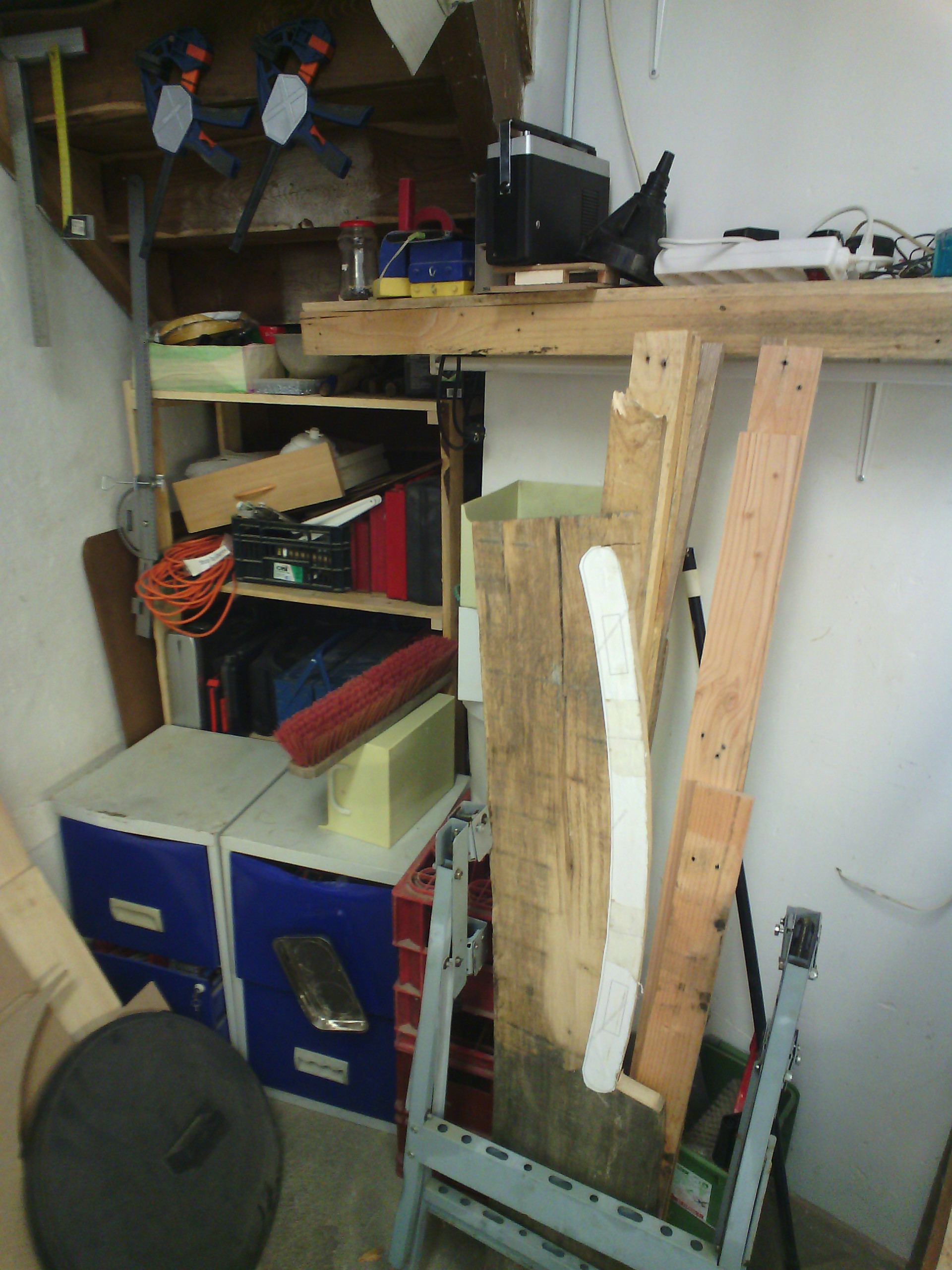

Bonjour les Metabricolos,
Voilà mon atelier finit d'aménager.
9m² en arrondissant bien large
L'entrée

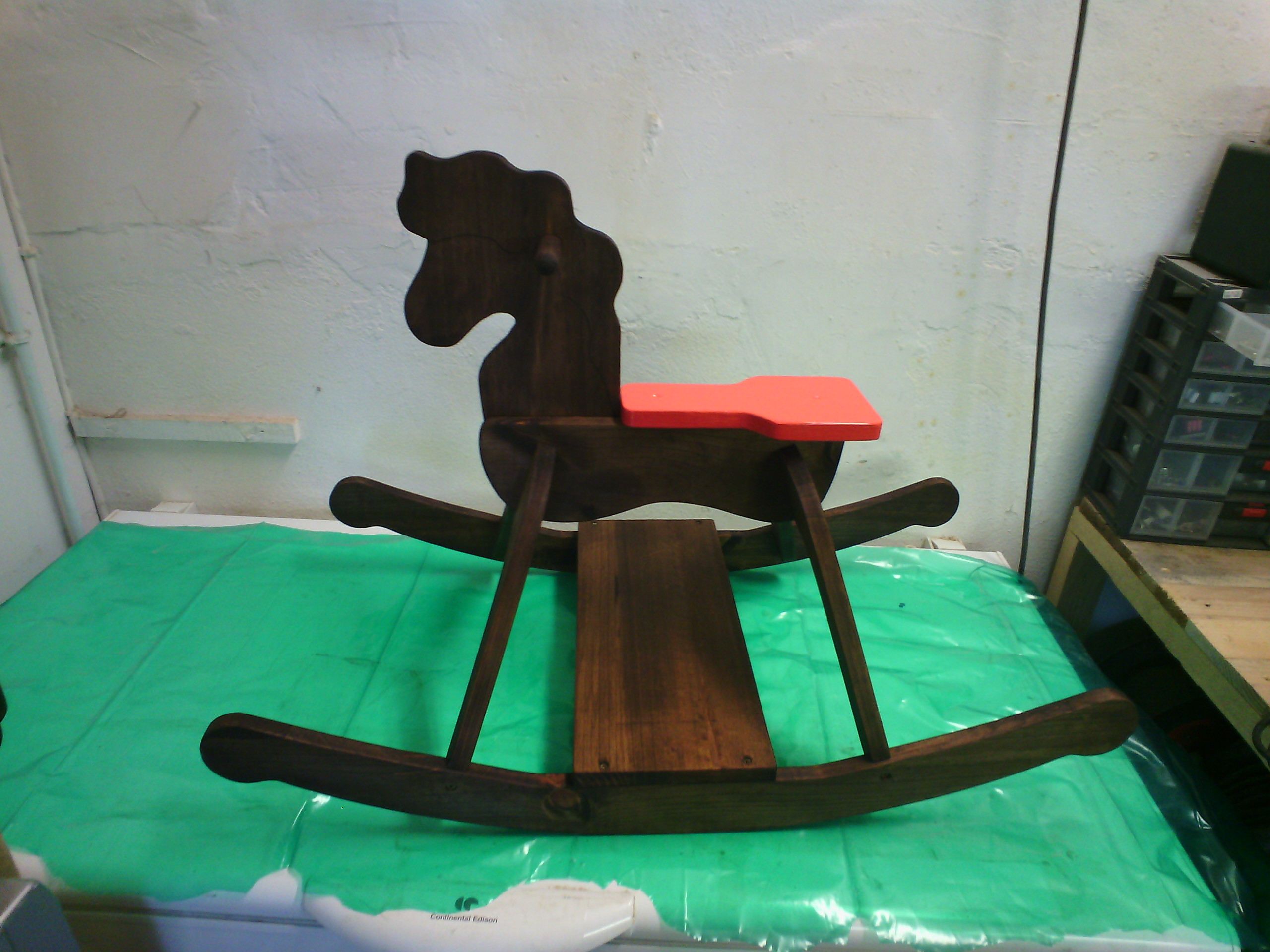

Là dedans j'arrive à faire
![Micro atelier ou comme dit ma femme TON placard WP_000080](https://2img.net/h/rakshasa.free.fr/WP_000080.jpg)

Je prends toutes suggestions pour améliorer/optimiser mon atelier !

Bonsoir Guiohm64430
Voila un petit local certes, mais c'est le tien et tu as fais un bel effort de rangement.
Dans une petite surface, tu peux encore gagner de la fonctionnalité en mettant tout sur roulettes, ç’a oblige à renforcer un peu tes bâtis mais rien de bien méchant...

J'aime bien le cheval à bascule, bravo.
Même sur une petite surface on peut s'éclater !

Salut. Quelle est la hauteur sous plafond et en quoi est-il?

Veinard Junkdealer ! J'ai presque commencé comme çà, squatter la table du salon pour de la bricole diverse (surtout démonter de l'electro-ménager pour entretien/réparer)
L'atelier est notre cave il y'avait un congélo coffre de 400L qui est maintenant dans l'entrée non utilisée à côté de l'atelier que nous avons transformer en cellier.
Merci Guylaume. Basé sur des plans US que j'ai trouvé en farfouillant sur le net.
Rémi le plafond est à 3 mètre +/- je ferais une mesure exacte tout à l'heure , après le café le petit monstre nous a fait la roumba cette nuit, saloperie de dent.
Pour sa composition c'est de la brique rouge avec 1 cm enduit platre.
Tu penses à une "mezzanine" ? Si oui l'ennui c'est que je suis incapable de fixer quoique ce soit dans le mur du fond. Il est entérré en fait et est composé de galet de rivière/mortier. Si je perce entre 2 galets tout roule mais sur un pierre j'avance pas ou ca se déloge dans un grand nuage de poussière![Very Happy](https://2img.net/i/fa/i/smiles/icon_biggrin.png)
Flo70 Je ne suis pas seul ! Je le pensais en voyant les divers ateliers de cette rubrique !
Oui ca demande de l'organisation me manque quelques rangements, j'ai prévu de les mettre cette semaine sous forme d'étagère haute.
Passionair j'avais pensé au roulette aussi, l'ennui c'est que le sol est en béton en pente et plein de trous
Et étant en location un ragreage euh![Very Happy](https://2img.net/i/fa/i/smiles/icon_biggrin.png)
L'autre point est que les établis sont hauts. Le dessus est à 95cm. J'aurais dû alourdir énormément le bâti pour que ce soit stable non ?

meme si on était proprio de l'appart, j'ai pas fixé mon faux plaf au plafond
j'aime pas les trous, je me suis appuyé sur les chambranles de porte, y'en avait 4 dans le petit couloir, une de chaque coté, pour y poser un chasis monté sur place sur mesure, et hop, invisible et démontable, ce qu'on n'a pas fait car l'acheteur a bien aimé le gain de place et souhaité le conserver
pour le second faux plaf, j'ai mis des equerres tixit, les étagères modulables a trou, sur le mur dans les angles du petit débarras depuis le sol pour avoir un appuis solide indépendant du placoplatre et fixé le faux plaf dessus, comme ça, pas de trou non plus, et je pouvais charger sans risque vu la structure
a mon avis 4 chevrons sur tes murs depuis le sol, avec juste un ou deux trous pour les maintinir au mur (pour un espace de stockage hein, pas une mezzanine ou tu vas dormir ! ), et encore, une fois une structure fixée en hauteur sur les chevrons, ils ne bougeront plus, a la limite tu les fixes par une equerre au sol, et après, tu fais ce que tu veux du metre et des brolles qu'il te reste entre les 3 metres et ta taille![What a Face](https://2img.net/i/fa/i/smiles/fresse.png)

Je vais voir ce que je peux faire, c'est vrai que ca me chatouillait d'utiliser cet espace pour l'atelier.
Je me note le coup des chevrons pour cet été. Ca me donnera peut être des idées pour l'étage
Imagine que j'ai 3.20 à l'étage dans les pièces à vivre.
