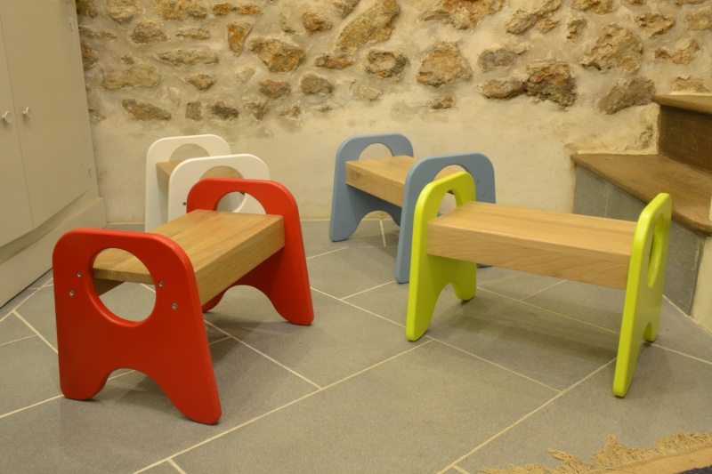

Pendant les congés de fin d'année j'en ai refait quelque un, un seul changement au lieu d'assembler tout par rainure c'est par tourillon mais ça ne change pas grand chose au résultat final...
Marche pied  - Page 2 Dsc_0018
Marche pied  - Page 2 Dsc_0019
Marche pied  - Page 2 Dsc_0020
Marche pied  - Page 2 Dsc_0021
Cette fois-ci j'ai changé de finition sur le bois c'est un vernis mat, j'ai eu pas mal de soucis avec le vitrificateur mat V33 ces derniers temps...

Bonsoir Quentin
Tres belles réalisations et de belles couleurs, je suis fan Very Happy
par contre j'ai une question, tu n'avais pas d'autres solutions pour relier tes plateaux avec les cotés autre que des vis Very Happy
style soit domino ou tourillons, je trouve dommage que l'on vois les vis mais bon c'est juste une question Very Happy

Salut Christian,
merci, pour répondre à ta question je pense qu'il faut avoir une serrage mécanique, pour que le marchepied ai une bonne solidité et que la surface de collage qu'offre 4 domino ou 4 tourillon n'est pas suffisante.
Il y a peut être possibilité de mettre une quincaillerie plus discrète à creuser...
