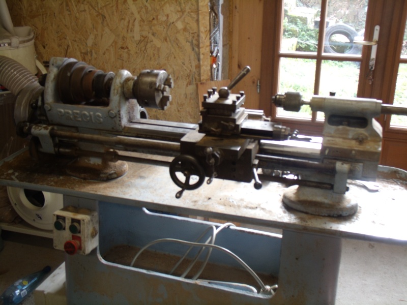

Je pars de zéro.
Il est arrivé le 31 décembre 2014, l'année dernière, en fait.
Je vous laisse quelques photos, puisque le soleil, hier, était de la partie.
Les prochaines infos, je ne sais pas quand.
@+ Pégui

Meilleurs vœux pour 2015,
Je possède également un tour Précis à charioter et à fileter plus récent.
J'ai eu l'occasion de démonter un comme le tien, et le socle pèse un sacré poids à lui tout seul !
Si je peux me permettre, il n'y a pas de roulement de broche sur ce tour, mais des paliers en bronze. Vérifie régulièrement si les petits graisseurs derrière la broche sont toujours remplis d'huile.
Et par curiosité, si tu as une photos des pignons pour le filetage et le chariotage montés sur le tour je suis preneur !
Enfin si tu as besoin d'informations pour le démontage n'hésites pas !

Meilleurs vœux à tous les deux !
Je ne vais pas le rénover de suite, enfin, en principe…
Pour les infos, je n'hésiterai pas.
@+ Pégui

Encore un Precis sudiste
Pour répondre à la demande, quelques vues des engrenages :
Filetage 0.8
Filetage 0.25
Sur le forum voisin (U.C), les possesseurs de ce tour ont mis en commun leur documentation. Il s'agit de docs commerciales et d'une méthode pour extraire la broche Si tu ne le fréquentes pas, je peux te l'envoyer.
Le mien est de 1964. Dans l'armoire électrique, j'ai trouvé le schéma original de câblage

Bonjour Jivé,
Merci pour tes photos, mais le système du tour de Guy et du tien est différent. Sur les anciennes versions, il n'y a pas le pignon triple pour changer rapidement de vitesse de chariotage.
J'ai également le schéma de câblage dans l'armoire électrique, mais j'ai refait le câblage pour pouvoir y mettre un variateur.

bienvenue au club
le mien est le meme que Jean , mais un peu plus ancien car la manette de l'inverseur du chariotage est dans le carter.
pour l'huile des paliers bronze , le mieux c'est de la remplacer .
t'as eu des outils avec et il est encore en 380 V ?
j'espere que tu seras ravi de t'en servir que je le suis avec le mien car c'est vraiment de la " came "!
A+ patrice
