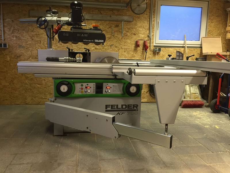

J'ai une proposition qui m'a l'air alléchante et je souhaiterai savoir si certains d'entre vous pourraient me donner un avis.
On me propose une toupie/scie Felder KF700S et une rabot/dégau Felder AD741 avec tout un tas d'accessoires qui valent leur pesant de cacahuètes pour la somme de 6500€. Les 2 machines datent de 2005, fonctionnent toujours très correctement et sont dans un état cosmétique acceptable. Il leur faudrait un bon nettoyage des peintures voire même une nouvelle couche de peinture pour certaines parties de la machine. L'actionnement des manivelles était un peu dur mais je suppose qu'avec un bon nettoyage tout repartira comme en 40. Pareil pour la dégau, la montée/descente se fait électriquement mais ça couine un peu. Là encore un bon graissage s'impose.
Pas de grosse rouille significative, juste un peu en surface sur certaines pièces mais rien de bien méchant qui ne parte pas au ponçage.
Alors voilà la question : sachant qu'une bonne session de travail de remise en état m'attend, est ce que cela vaut les 6500€ demandés selon vous?
Autre dilemme, je dispose déjà d'une petite rabot/dégau Hammer A3-26 avec arbre hélicoïdal. Le vendeur, lui ne souhaite pas vendre ses 2 machines séparément. J'ai pensé revendre ma petite hammer et garder la grosse Felder (qui n'a pas le Silent Power). Quel est le mieux selon vous, avoir une petite qui fait pas bruit ou une grosse qui donne plus de possibilités?
Merci à vous!
PS : sur les accessoires donnés, il y a un entraîneur, un dispositif de tenonnage et 2-3 trucs encore...

Bonjour hidetogil!
La réponse est toute relative... Pour le tarif de telles machines et leur année de fabrication je pense que ça peu être un très bon tarif vu le prix du neuf pour ce matos.bon reste à voir l'état général mais tu as l'air de dire qu'elles ne sont pas en mauvais état donc pour moi je pense que c'est une bonne affaire.
Après tu demande si ça serait judicieux de changer ta petite AD 26 avec arbre silent power par la AD 741 qui n'en a pas c'est la que la réponse va être plus relative. Il faudrait pour te répondre savoir si tu a déjà resenti les limites de ta machine actuelle par exemple( largeur puissance moteur?)car si à tout hasard c'est le cas alors peut être que passer Sur du plus gros serait judicieux.pour ça il faut connaître tes besoins ( réalisations fréquentes ou non? Petit ou gros projet?la taille moyenne environ des pièces que tu es susceptible de passer à l'avenir sur la machine???....)
Maintenant si la taille de ta machine ne te gêne en rien alors (c'est un avis personnel)elle dispose d'un atout non négligeable : le bruit diminué!!!
Il faut aussi savoir si tu as de la place pour les caser chez toi mais je pense que c'est le cas...ça reste un point à ne pas oublier!!!
Donc pour résumer, pour te répondre le plus pertinemment possible il faudrait avoir quelques détails sur ce que tu fais en général de tes machines sinon côté tarif à mon sens c'est une très bonne affaire!!!! Surtout si tu as la place, le budget qui suis et que tu estime qu'elles ne sont pas dans un état qui pourrait te faire peur
Voilà je te souhaite bon courage dans ta décision finale

Mon avis ne sera pas d'un grand secours, je n'y connais pas grand chose dans cette marque, à part sa solide réputation.
Par contre je vadrouille souvent du côté des petites annonces et l'ensemble à 6500 euros, c'est une très bonne affaire comparé à ce que je vois régulièrement. Si il y a juste un nettoyage, tout va bien. As tu vérifié l'absence de jeu un peu partout ? (10 ans pour une Felder, c'est l'adolescence, ..).
Quand au choix entre la A3-26 à plaquette et la 741 à fers standard, aucune hésitations si c'était pour moi, je prendrais la 741 ! Ce n'est quand même pas la même gamme ni les même capacités. Et un casque antibruit résoudra bien des problèmes ^^ . De plus, la hammer devrait se vendre facilement et à bon prix d'occasion.
Par contre, pour la remise en état, j'y molo sur la graisse, plutôt un bon nettoyage et graisse sèche type téflon ou graphite, histoire de ne pas faire plein de gros pâtés avec la poussière de bois par la suite, et qui seront pires que tout.
Bref, personnellement, je franchirais le pas sans trop d'hésitations si j'étais à ta place, mais sans me précipiter non plus et non sans avoir bien regarder partout et dans tous les recoins.

Pour te faire une idée, regarde les prix de l'occasion ici http://www.number-1-mm.de/de/de_DE/index.html ou ici https://www.mima.de/index.php?Gebrauchtmaschinen.
Nota : ne pas regarder le site français, les prix de la même machine sont 1500 € plus cher, chercher l'erreur.
Après n'achète pas celle que je suis en train de négocier
Eric

Concernant la rabot/dégau que voici :
- Comme je l'ai dit la peinture n'est plus très fraîche, le logo a tendance à s'estomper également et sur le bas du socle la peinture est arrachée : surement des traces dues à des déplacements pas très soignés avec un transpalette.
- Toute la table de dégauchissage présente une légère couleur rouillée. Je parle bien de couleur et pas de grosse tâche de rouille qui attaque la ferraille donc je pense qu'avec un bon ponçage ça devrait retrouver son brillant.
- Sur le capot d'aspiration : la peinture cloque sévèrement. A prévoir un grattage/ponçage + peinture.
- Plus gênant : il n'y a plus la cape de protection ni le bras qui la maintient en position sur la table de dégauchissage.
- Inquiétant : la montée/descente électrique fonctionne très bien mais en l'actionnant c'est loin voire même très très loin d'être silencieux. On entend un gros bruit de métal qui grince. Est ce symptomatique d'un manque flagrant d'entretien? Est ce que cela peut induire que la mécanique en a pris un coup et risque de ne plus faire sont temps? Si un simple coup de dégrippant peut redonner un coup de jeune, c'est ok, sinon
- Quand on allume le moteur : le moteur avait l'air un peu grippé donc un bruit un peu strident s'est fait entendre. Est ce que cela vient de la courroie? Le vendeur m'assure ne plus utiliser ses machines depuis 2 ans est ce que ça peut venir de là?
Concernant la scie/toupie :
- Peinture qui n'est plus très fraîche également, mais dans un état un peu meilleur que la rabot/dégau - pas de peinture qui s'écaille.
- Une trace de lame de scie sur le guide de délignage. A mon avis l'utilisateur a du trop approcher le guide de la lame et ça a laissé une belle trace circulaire. Est ce qu'il faut faire rectifier le guide?
- De même, la table en fonte devra être poncée pour la faire briller de nouveau.
- Les rallonges de table sont abimées au niveau de la peinture, à refaire également.
- les manivelles de montée/descente/inclinaison de la lame et de l'arbre de toupie sont à mon sens grippées. Quand je compare avec la manivelle de ma dégau, c'est le jour et la nuit. Il faut presque s'y prendre à deux mains dans certains cas.
- Le frein moteur de la toupie est HS. Ca continue de tourner un bon moment avant de s'immobiliser. Le vendeur me dit qu'il suffit de changer une petite carte électronique. Effectivement en contrôlant, on aperçoit bien qu'il y a 2 composants brûlés sur une carte mais pas moyen de savoir si c'est bien cette carte qui contrôle le frein moteur et surtout pourquoi est ce que c'est grillé (usure normale ou problème situé à un autre niveau)
- Le chariot coulissant présente une trace de coupure d'envion 1mm de large sur 2-3cm de long. Est ce que la lame était mal fixée à ce moment et s'est délogée? Heureusement le chariot lui glisse parfaitement bien et à l'air sacrément robuste.
Voilà pour les éléments que j'ai pu relever. Aujourd'hui dans ma réflexion j'en suis à me demander si le prix est toujours intéressant. Est ce que d'après vous, ces machines ont pu être victime de mauvais traitement? J'ai très envie d'investir dans du Felder parce qu'indéniablement ce sont des machines très robustes mais je n'ai pas envie de me retrouver non plus avec un presse papier géant.
A côté de ça j'ai une autre proposition pour une scie/toupie de marque Rojek modèle KPFN 300A qui est dans un meilleur état. Mais je ne connais pas beaucoup cette marque et je ne trouve pas grand chose sur internet non plus. Elle m'a l'air bien moins robuste que les Felder et même en dessous des Hammer. Qu'en pensez vous?
Je réitère ma demande concernant les notices d'utilisation des Felder. Est ce que quelqu'un aurait ça sous le coude, impossible d'en trouver sur le net...

Pour le bruit strident du moteur, je dirais roulement à changer.

Ça fait un peu beaucoup quand même!
Vu ce que tu décris, tu es bon pour les désosser entièrement... roulements compris! A toi d'estimer le cout d'une telle opération, et de le défalquer du prix demandé.
La Rojek, c'est une ancienne ou une nouvelle génération?

Je viens de regarder le tarif Felder :
La R/D vaut neuve 6500€ HT. La scie/toupie 11 000 et des brouettes HT. Même en comptant 20% de remise, ça fait une belle affaire si les machines sont dans un état acceptable. Tu peux faire venir un technicien felder 1 jour ou 2 pour remise en forme, et ça te coutera au plus 1000 ou 1500€ avec les pièces. Si tu le fais toi-même, ça prendra peut-être un peu de temps, mais ça te coutera moins cher. Sauf si tu es avocat fiscaliste, auquel cas, tu bosses 2 heures pour te payer 2 jours de technicien. Mais ceci est un autre débat.
Donc, pour 6500€, qui est sans doute négociable s'il veut vendre les 2 machines ensemble, et s'il n'y a pas de grosse dépense envisagée, à mon avis, c'est une excellente affaire.
Bon, entre temps, JP a posté.
JP, au regard des tarifs des machines, si la scie toupie est celle annoncée, il y en a quand même pour 20 000€ neuf. Ca vaut le coup, assurément.

Tu as certainement raison! Est ce l'état pitoyable des machines qui justifie le tarif ?
Attention quand même, l'électricité/électronique n'aiment pas l'humidité! Il y a déjà une carte le frein de cramé, et d'autre problèmes peuvent ce révéler par la suite!

Je viens de voir que hildetogil est à la Réunion, ce qui explique les problèmes d'humidité. S'il n'y a pas de gros loup, je pense que c'est une bonne opportunité.
Tu pourras peut-être mieux la négocier, vu que la demande doit être restreinte dans la région. Demande aussi à Felder ce que coûtent les pièces à changer pour avoir une idée.
