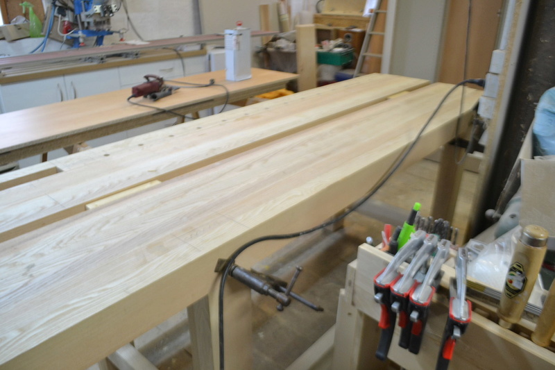

Bonsoir Brice
L'utilisation des serres joints par la partie centrale démontable est relativement pratique.
Mes greppes sont carrés, un avantage par rapport au ronde, je sais pas.... mais plus pratique pour moi a réaliser, j'ai pas de tour.
Pour la fixation des plateaux sur pieds, mortaises borgne pour moi. J'ai zappé les queues d'aronde. A refaire, j'en ferai surement, c'est plus classieux...
N'est ce pas Samuel ?
A part ça il se porte bien, forcément quelques rayures, mais superficiel...
Réalisation faite entièrement en chêne lamellé collé, je dois dire que rien que pour les collages ça ma pris beaucoup de temps.
Bonne continuation..

merci de conforter mes observations je n'aurai qu'une mortaise borgne celle
coté chariot les autres seront tous a queues en fin je verrai peut être que celle coté chariot sera a queue mais je serai obligé d'épaulé le tenon

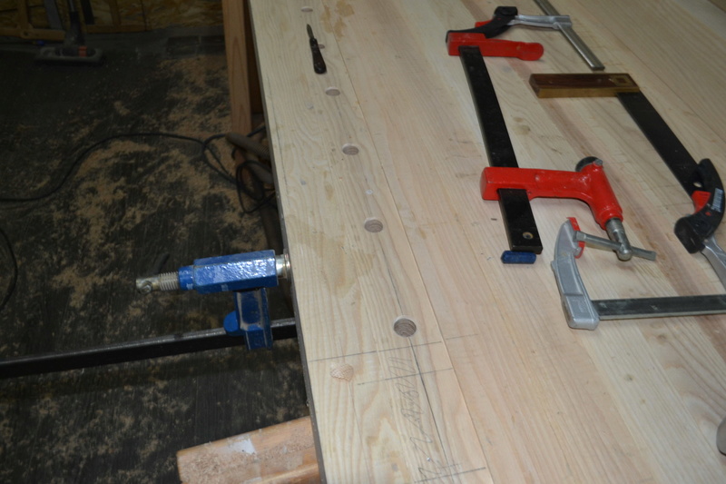

bonjour a tous,
quelques nouvelles cette aprèm je me suis énerve, un plateau d’établi et des serre joints qui le tienne depuis presque un an,
donc j'attrape mes ustensiles de traçage et c'est parti, je me décide a faire les assemblages du piétement pour cela je reprend
mon plateaux pour enlever la partie qui vas recevoir le chariot le but étant de faire un maximum d'usinage avant de tout coller
et que l'ensemble ne pèse a âne mort, bref exécution des mortaises borgnes sur l’envers du plateau oui je me suis résigné
a ne pas faire de queues d'arondes traversantes esthétiquement plus jolie mais chronophage de plus risque de désaffleurement
vus l’hygrométrie pas stable de notre région, paramètre que je prend en compte et qui m'arrange bien
et je réalise les trous pour les griffes de serrages je m'attaque au piétement donc traçage puis usinage mortaise a l'arrache a la mortaiseuse
a chaîne.
j'ai bien sur épaulé pour les éclats qu'occasionne ce genre de machine les pièce sont trop grosse pour
l'aternax
les tenons sont réalisé a la ruban pas envie de régler la tenonneuse.
les trous fait.
j'ai réalisé des chanfreins de chaque cotés de l'orifice les trous on été percé avec une zobo de 19 mm
et sa rallonge sur la PAC d’où l'utilité de ne pas tout assembler avant...........
je suis bien content de mon après midi enfin a cause de la neige je bosse si non velo....

j'ai tout collé mon piétement et comme vous pouvez le constater plus de queues d'aronde
pour moi j'ai réfléchi risque de désaffleurement, il me semble que j'en ai déjà parlé la semaine dernière
mais bon, obligé de l'épauler au niveau du chariot puisque le pied ce trouve dans l'alignement donc je me suis fait une raison
les tenons sont borgnes comme çà le plateau est intègre il n'y as pas de bois de bout qui risque de dépassé et me faire une marque sur une pièce de bois plus tendre qui ce trouverai a cheval sur l'assemblage et au moment de la réalisation d'une entaille sur cette pièce elle pourrai être marqué par l'impact du maillet sur le ciseau j'y ai réfléchi et je pense que j'ai eu raison surtout que le chariot ce trouve sur cette ligne d'assemblage.
une fois le piètement entièrement collé première mise en situation.
il est lourd le bougre je précise que toutes les réservation pour le chariot on été faite avant l'assemblage
la suite consistera a mettre les emboitures donc queues d'aronde là ce n'est pas proscrit dans mon cahier des charges
et il vas de soit que je vais changer d'essence de bois
bonne soirée a tous .
