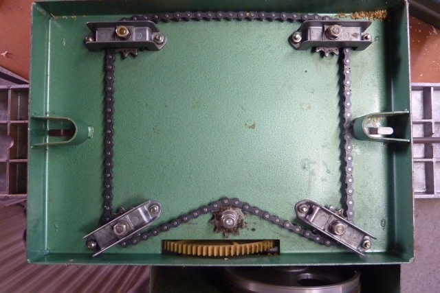

Le périple continue... Je me mets à raboter et là, je m'rappelle que ma table de rabotage n'est pas complètement parallèle à l'arbre. Je m'en contentais jusqu'à présent mais dans ce cas ci, ça n'est plus possible. J'ai presque 1mm de différence d'épaisseur d'un côté à l'autre d'une pièce de bois de 16cm de largeur. Le verdict est sans appel, il faut que je remonte la table de rabotage d'un côté. C'est super pénible à faire sur ce modèle de Kity.
Faut d'abord aller voir sous la jupe de madame :
Ensuite, on enlève le tendeur de chaîne. On retire la chaîne d'un des pignons et on fait tourner celui-ci pour régler la position de la table de rabotage :
Là, j'y passe une une bonne heure et le réglage est pas encore top. La table est bien parallèle mais le mécanisme de montée et descente et dur à manipuler. Je réglerai ça plus tard...
J'y retourne...
J'y retourne...

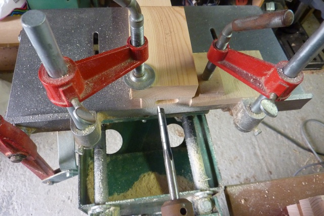

En ce jour, je me suis fait les pieds! Voici comment ils vont se présenter :
J'ai choisi de les assembler à l'aide de faux tenons fabriqués sur mesure à partir d'un morceau de plinthe en sapin (voir flèche).
Je commence donc par faire les mortaises à la mortaiseuse (ça ne s'invente pas!). En utilisant une cale, je gagne un peu de temps et surtout de la précision dans le positionnement de mes pièces sur la machine.

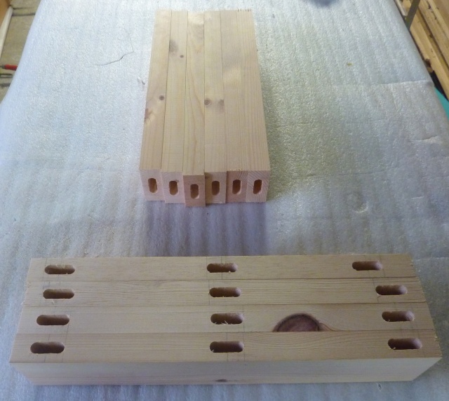

Voici, le résultat :
Cherchez l'erreur!
Cherchez l'erreur!
