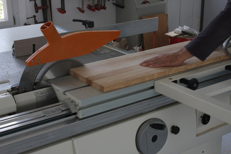

Parallèlement à la réfection de ma salle de bain, j'ai débuté la fabrication d'une petite table en frêne.
La matière première est constituée d'un demi plot de frêne, et d'une plaque de verre de récupération (ex vitrine).

Ce plot fait 3m20, soit presque la capacité maximum du chariot de ma scie (3260mm), une aubaine!
J'ai donc commencer par faire tomber la "croute". Comme le hêtre, le frêne n'a pas d'obier distinct.
Cette coupe est un bon test pour les capacités de ma machine, et pas seulement pour la longueur! Le frêne est un bois dur, et le déligner sur une forte épaisseur (65mm) m'a permis également de voir que les 2.5CV ne posent aucun problème!
La seule difficulté, aura encore une fois été le... poids. Trimbaler ce plot aura été une rude épreuve pour mon pauvre dos! à vu de bras, il devait bien faire les 50kg, et donc le double pour le plot complet!

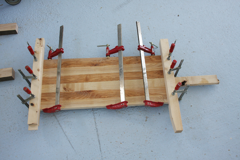

Cette planche étant trop vrillée, j'ai tout compte fait changé de méthode, et est préféré la tronçonner avant de la déligner.
La coupe a fait apparaitre des taches inquiétantes, je verrais ce que ça donne au rabotage...
Voila pour le pré débit, on va laisser reposer tout ça quelques jours...
Histoire de ne plus avoir une chute de 3m à trainer...
A suivre...

Collage:
Et voila, la suite demain!

Collage:

J'ai bien sur utilisé ma scie à format pour recouper ce panneau! Avant je le faisais avec la Festool. C'était aussi précis, mais beaucoup moins rapide!
Ces coupes ce font avec la 96 dents alternées.
On commence par faire sauter un petit coté:
Puis un grand en les mettant bien d’équerre.
Pour les deux autres, on se sert des butées. Comme ce plateau devra avoir la même taille que la plaque de verre, je me suis servi de cette dernière pour les régler:
Ma rabot/dégau étant suffisamment large (320), j'en profite pour faire disparaître les quelques petits désaffleurs, c'est plus rapide qu'à la ponceuse!
Pour finir je la met à la bonne épaisseur (20mm), tant pis pour les éclats, ils seront de toutes façons invisible!
Le petit coup de ponceuse final. Grain 150 en ponçage orbital. Avant d'appliquer la finition, j'y reviendrais avec la petite ponceuse et des grains plus fins...

Le collage comme à mon habitude, ce fait en deux étapes, voici la première!
A demain pour la deuxième!
