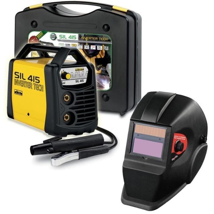

J'ai lu par-ci et par-là qu'avec un poste MIG/MAG accompagné d'un masque électronique; la soudure était beaucoup plus facile.
C'est ce que j'ai acheté... et j'en suis très satisfait ! J'arrive à peu près à faire ce que je veux sans trop de difficultés.
Pour les gens comme moi qui ont deux mains gauche, c'est l'idéal je trouve. (ce n'est pas ce qu'il y a de plus économique par contre...)
Cordialement. Cyrille

Par ailleurs, il est vrai que le masque électronique facilite grandement la vie (même si au départ je ne savais plus quoi faire de ma main gauche
), surtout pour le pointage

juste pour mettre à jour, j'ai finallement opté pour un poste MMA Deca SIL 415.
![apprendre à souder ? Deca-poste-a-souder-inverter-150a-sil-415-cagoul](https://2img.net/h/i2.cdscdn.com/pdt2/5/k/g/1/700x700/decsil415kg/rw/deca-poste-a-souder-inverter-150a-sil-415-cagoul.jpg)
