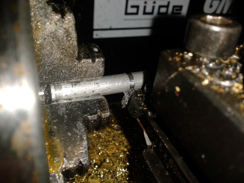

bonjour a tous premier post....
j'ai acheté mon premier mini tour dur demafrance
j'ai essayé tous les outils sans grosses difficultés.
par contre j'ai essayé de faire une saigné avec l'outil a gorge
et la c'est le drame.....
l'outil n'attaque pas la piece a usiner, elle glisse simplement dessus en cuinant et en faisant de la poussière d'acier
si j'insiste l'outil est emmené avec violence sous la pièce a usiner, ca bloque le tour et l’effet levier fait sortir le chariot de sa glissière.....et l'outil cassé......
j'utilise des outils de 8 mm vendu par la même boutique avec plaquette tungsten soudé et j'ai aussi essayé d'autres outils avec plaquette ajoutée même topo
j'utilise des barres de fer que l'on trouve dans les magasins de bricolage en 5/6/8 ou 10MM maxi
le tour n'est peut être pas adapté a cet acier trop dur???
les outils sont peut être mal affutés??? mais ils sont neuf.....
pourrait on m'expliquer ce qui ne va pas?
MERCI A TOUS

ok, c'est une tourelle simple, donc pas le choix il faut mettre à hauteur avec des cales
du plomb ! pourquoi ?
il faut te faire un jeu de cales de différentes épaisseurs; ( des clinquants par ex )

3mm. de large pour un Ø 6/8 ou meme10, c'est trop large
il faut réduire la largeur d'outil et faire le largeur de gorge en plusieurs fois.

Message  cerbere Sam 28 Mai 2016 - 16:14
une feuille de plomb parce que je suis un bricoleur du dimanche et que je n'ai rien d'autre pardit.... Very Happy
je vais regarder ces fameuses cales...alors ça serait ça le problème??!!
je vien d'avoir une idée en regardant ce qu'estait tes cales et j'ai trouvé cette photo...pense tu que c'est le moyen de regler la hauteur?? de le mettre au niveau du pointeau??
je vais verrifier ca immédiatement j'y avait pas pensé mais a mon avis tu as raison l'outil est trop bas......

Message  cerbere Sam 28 Mai 2016 - 16:20
vérification faite...
effectivement le bord de l'outil arrive a 2bons mm sous la pointe du pointeau.....
donc ça serait ça??
il faut que ça arrive juste au millieux de la piece?

Message  nagut Sam 28 Mai 2016 - 16:26
oui il faut régler au centre, bien que certain ce place 1 ou 2/10 au dessus ou au dessous
mais 3 mm. c'est trop large pour les Ø que tu utilise.

Message  dh42 Sam 28 Mai 2016 - 18:09
d'après cette photo, je dirais aussi que ton outil est beaucoup trop sorti.
outil a gorge Sortie10
Il devrait être positionné de façon à ce que les 2 traits rouges soient à peut prêt alignés, tu à trop de porte à faux, donc vibrations.
Il est aussi important que l'outil soit bien perpendiculaire à l'axe de rotation, sinon un des flanc de l'outil vas frotter sur une des faces si tu creuse trop et de plus il ne travail pas dans de bonnes conditions.

Message  cerbere Sam 28 Mai 2016 - 20:02
merci dh42
effectivement 2cm doit être le maximum
je vais faire attention a cela aussi.....
j'ai réessayer avec l'outil a gorge a la bonne hauteur effectivement il n'est plus happé en dessous de la pièce mais rien ne se passe il se contente de glisser sur la pièce sans même l'égratigner..... a mon avis l'outil a pris un coup et il faut refaire l'affutage.....
ca ca va être sympa aussi........ scratch

Message  cerbere Jeu 9 Juin 2016 - 14:29
bonjour a tous
ca ne s'arrange pas ...
imanquablement tous les outils passent sous la pièce a usiner et si je met la moindre cale, ca ne fonctionne plus, l'outil glisse sur la pièce sans même la rayer.
je n'ose même plus utiliser le tour car a chaque fois que l'outil passe violemment sous la pièce, des éclats de métaux volent partout... c'est pas normal qu'est ce qui peux bien provoquer ca??? a chaque fois que l'outil passe sous la pièce ca sort la chariot de sont rail ca fait effet levier.... le tour serait deja bousillé??? il est flambant neuf je viens de l'avoir il y a deux semaines.....
sur la photo on vois bien que l'outille est passé en force sous la pièce, bloquant toute la machine et la met en sécurité.

Message  cerbere Jeu 9 Juin 2016 - 18:05
j'ai bien essayé tous cela...ca fonctionne parfois quelques tour et hop d'un coups tous pète, l'outil passe en force sous la pièce et tous se bloque.....l'outil du coup fait levier en passant sous la pièce et sort le chariot de son rail coulissant......
les outils utilisés "etaient " neuf , outils avec carbure soudé et j'ai essayé aussi les outils avec plaquette ajoutées...mais même resultat a chaque fois.....
j'ai une autre photo..
bon c'est pas normal et dangereux.....le tour est sous garanti j'ai appelé la société, ils le reprennent demain ...mais faudra bien que je trouve le pourquoi du comment.....
je n'ai pas de visu numerique pour la vitesse c'est juste une molette.....
auriez vous la possibilité de me dire ou je peux avoir un jeux de cale et si ca porte un nom specifique.?
merci a tous

Message  Pecheur_pro Jeu 9 Juin 2016 - 18:24
Rien ne vaut un bon barreau traité affuté !
Les outils à plaquette c'est bon pour les machines automatiques ;o))
Je pense que la machine n'y est pour rien.
Sur la photo plusieurs choses, ta pièce a une prise de mors bien courte, d'ailleurs elle est marquée elle a du tourner dans le mandrin. Il faut la rentrer plus et travailler au raz des mors, mais surtout ton outil n'a l'air pas du tout à la bonne hauteur !! Il faut que le bord de coupe soit bien à l'axe.
Pour le caler tu fais plein de petites cale de la largeur de tes outils sur la longueur de ta tourelle dans de la tole de 0.5/1/2/3 mm et puis des plus minces avec du clinquant acier style cerclage d'emballage.
Apres tu te fais un témoin, une rondelle d'acier qui sert de pied avec une tige verticale qui plie à 90° et que tu règles en auteur avec ta contrepointe. Tu places ça sur ton chariot, comme ça tu n'auras aucun mal à régler tes outils.
Et t'oublies pas de mettre un martyr en laiton de 5mm entre les vis de maintiens de ta tourelle et l'outil !
Et un autre conseil, fais comme moi trouves toi un bon "gourou" qui va t'aider dans tes 1ers pas
