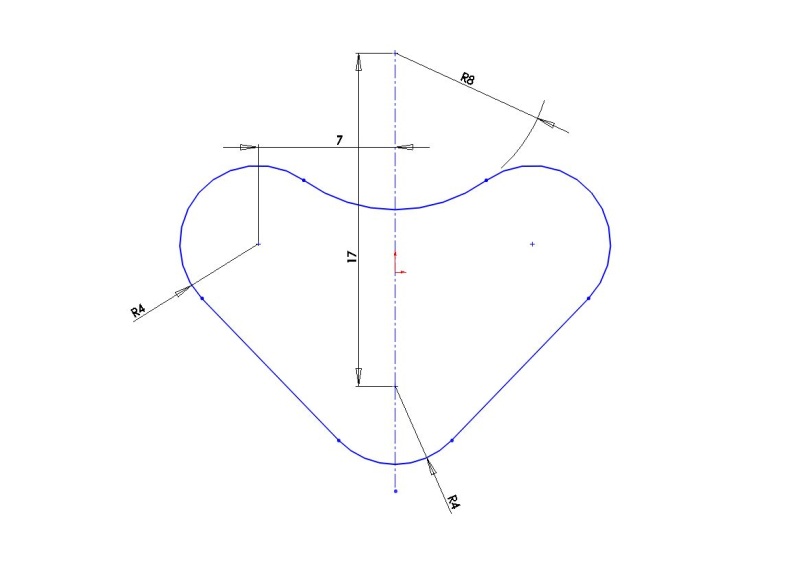

Voila, je planche sur Cambam depuis deux jours pour essayer d'en tirer quelque chose...
Sans doute trop habitué à la logique de SW, je bute sur beaucoup de choses!
Exemple réalisé en 5min sur SW:
Est-il possible de faire tangenter simplement les lignes sur CB comme sur SW?
Dans cette figure les arc étaient des cercles complets dont j'ai supprimé les parties inutiles.
A suivre...

http://screencast.com/t/JaoEhLdAxcI

Simple, rapide, efficace ! Et sans un mot inutile!
J'attendais aussi la réponse parce que je le faisais par tâtonnements.
Mes respects, grand maitre David

C'est dingue!
J'ai pourtant fouillé et j'ai même dû le voir! Des heures de perdues pour rien!
Merci David!
Enfin, je suis rassuré quelque part, je ne suis pas le seul!
David, depuis le temps tu dois avoir fait une vidéo sur chaque fonction, tu n'aurais pas un lien ou elles serait toutes réunies?

Probablement, mais il n'y a rien de classé (ou peu de choses)
j'ai commence cette page, mais il en manque encore beaucoup
http://www.atelier-des-fougeres.fr/Cambam/Aide/Video_list.html
il y en a aussi 2 ou 3 ici
http://www.atelier-des-fougeres.fr/Cambam/Aide/Video/Sommaire_video.html
c'est sur que la philisophie de dessin de CB est très différente de celle de SW, mais avec l'habitude, on peut dessiner assez vite sur CB. La prochaine version intégrera un outil spline et la possibilité d'utiliser une image comme modèle pour dessiner par dessus (et même de numériser l'image)

il faut juste que je pense à y mettre à jour un peu plus souvent .. . je commence à m'y perdre et de plus certaines sont vielles et ne sont plus d'actualité (ou il y a plus simple avec les versions actuelles).
je pense que je vais carrément mettre certaines vidéos dans la doc de la fonction elle même en plus de la description. (mais bon, ça a l'inconvénient ... qu'il faut lire la doc )
http://www.atelier-des-fougeres.fr/Cambam/Aide/cad/Entities.htm#tangente
