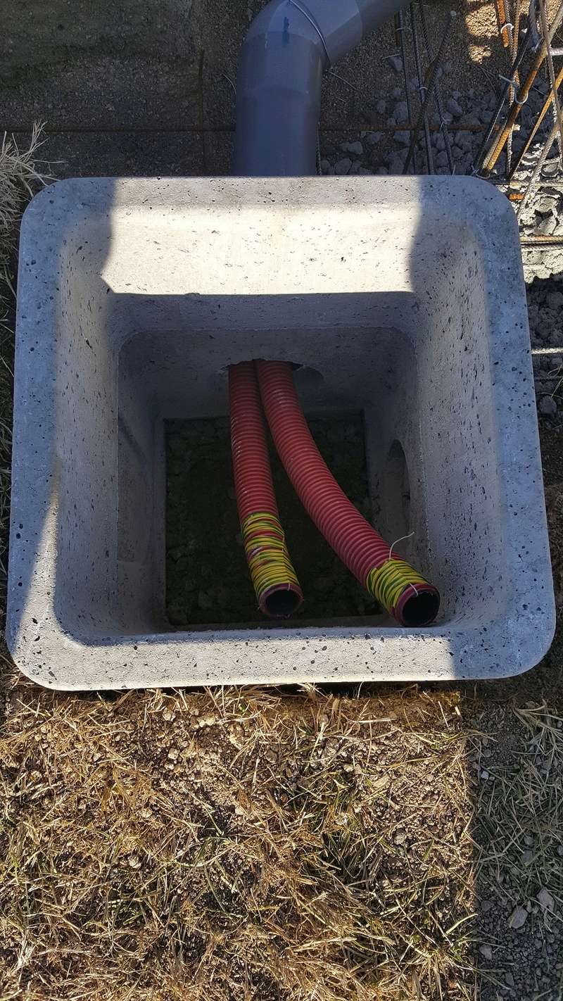

Travail d'hier Samedi matin :
Mise en place d'un regard sans fond (pour pouvoir installer un robinet de vidange du futur évier pour l'hiver) avec passage de gaines pour l'alimentation en eau et en électricité.
