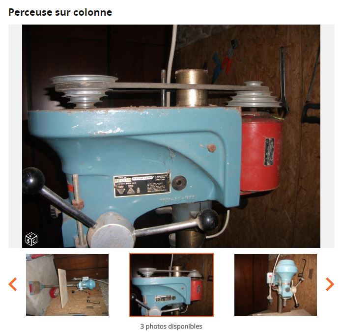

Je suis à la recherche depuis un petit moment d'une perceuse à colonne pour compléter mon atelier. Je ne suis pas véritablement pressé et surtout je n'ai pas un gros budget (max 150 euros).
J'ai trouvé ceci sur LBC, qu'en pensez-vous:
![Avis sur une PAC Perceu10](https://i.servimg.com/u/f37/19/48/88/40/perceu10.jpg)
De marqueMENDDENGE avec un moteur de 900w mono. Rectification : MEDDINGS

Une chose est sûre, cette mémère est plus sérieuse que ma PAC Parkside.
Après, la question essentielle est celle de son état actuel, et pour cela il faut pouvoir tester son bon fonctionnement.
Aller la voir chez le vendeur et demander à l'essayer sur place : vérifier le fonctionnement du moteur, l'état des courroies et des branchements électriques, tester le jeu éventuel du mandrin et la possibilité de le remplacer (comment est-il monté ? CM ?)
