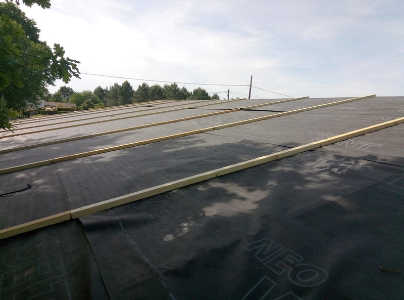

Un petit coucou matinal avant de partir sur le chantier !
hier on a fait l'ouverture pour la 3 ème fenêtre et c'est là que l'ossature bois c'est top ! on peut décider après de rajouter une fenêtre sans trop se poser de queston car c'est facile de faire l'ouverture avec un petit coup de scie sabre et le tour est joué![Smile](https://2img.net/i/fa/i/smiles/icon_smile.gif)
je mettrai des photos ce soir de cette nouvelle fenêtre
Après on a fait le lattage et le contre lattage pour la pose des tuiles et on a commencé à en mettre quelques unes en place puis j'ai continué tout seul en montant tranquillement 2 palettes de tuiles sur le toit pour préparer le taff d'aujourd'hui... je dois dire que c'est sportif la montée des tuiles sur le toit à l'échelle mais bon il me reste plus que les 2 dernières palettes pour ce matin !
![Atelier 50m² ossature bois - Page 3 P7052112](https://i.servimg.com/u/f58/19/09/00/66/p7052112.jpg)
![Atelier 50m² ossature bois - Page 3 P7052110](https://i.servimg.com/u/f58/19/09/00/66/p7052110.jpg)
![Atelier 50m² ossature bois - Page 3 P7052111](https://i.servimg.com/u/f58/19/09/00/66/p7052111.jpg)
allez je file et je vous dis à ce soir pour le bilan de la journée
bonne journée tous

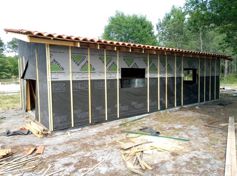

Re: Atelier 50m² ossature bois
salut salut !
Alors aujourd'hui j'ai bien avancé sur la pose du pare pluie mais c'est assez long tout seul ! je suis quand même satisfait de ma journée de boulot car j'ai presque finit malgré un rythme moins soutenu faut dire qu'avec la chaleur c'était dur dur !!!
![Atelier 50m² ossature bois - Page 3 P7052810](https://i.servimg.com/u/f58/19/09/00/66/p7052810.jpg)
![Atelier 50m² ossature bois - Page 3 P7052811](https://i.servimg.com/u/f58/19/09/00/66/p7052811.jpg)
![Atelier 50m² ossature bois - Page 3 P7052812](https://i.servimg.com/u/f58/19/09/00/66/p7052812.jpg)
Demain je finit la pose du pare pluie et après je m'occupe des fenêtres

j'ai d'abord posé le closoir puis les tuiles avec les crochets appropriés
![Atelier 50m² ossature bois - Page 3 P7061010](https://i.servimg.com/u/f58/19/09/00/66/p7061010.jpg)
![Atelier 50m² ossature bois - Page 3 P7061012](https://i.servimg.com/u/f58/19/09/00/66/p7061012.jpg)
![Atelier 50m² ossature bois - Page 3 P7061011](https://i.servimg.com/u/f58/19/09/00/66/p7061011.jpg)
c'était une première pour moi j'espère que je n'ai pas fait d'erreur et que tout ira bien...

Salut Flo70,
Superbe boulot ! Je prends un ticket pour la suite, d'autant que ça me rappelle [Vous devez être inscrit et connecté pour voir ce lien] l'été dernier.
Même conception, même surface, mêmes matériaux, etc... Il me tarde de voir comment tu vas aménager tout ça !
Une petite question concernant tes faitières : tu es sûr que ce sont les bonnes tuiles ?
Les miennes ressemblaient à ça et elles s'enclenchent l'une dans l'autre avec crochets en plus. Sur ta photo, l'aspect visuel après la pose de tes faitières me parait "étrange"...
Autre point important lors de la pose : tenir compte du sens du vent dominant pour le sens de pose. Il ne doit pas s'engouffrer sous les tuiles, mais "glisser" dessus.

Comme "Ridingfree" je pense qu'il y a un problème pour les faîtières.
Le petit coté du cône des faitières va SOUS le grand coté du cône de celles-ci.
Il me semble que tu as fait l'inverse.
Sinon superbe boulot.
Dominique

Merci à tous pour vos encouragements et compliments ça fait vraiment plaisir
Pour les tuiles je trouve le résultat un peu "curieux" aussi mais je vois pas trop ou est l'erreur malgré ton explication chado qui doit être très claire pour les autres mais pas pour moi qui suit totalement inculte niveau pose de tuiles
Si tu peux me faire un petit croquis rapide ce sera surement plus explicite pour moi...

Tes faîtières doivent être légèrement conique, tu doit avoir un coté plus grand que l'autre.
Apriori tu a mis le petit coté par dessus un grand coté, alors que c'est l'inverse.
Tu pose la premiere faitière avec le grand coté, coté exterieur, puis tu pose la suivante , grand coté par dessus le petit coté de la precedente...
Bon pas facile d'expliqué... mais en gros : le petit coté est recouvert par un grand (toi tu as recouvert le grand coté par un petit...)
