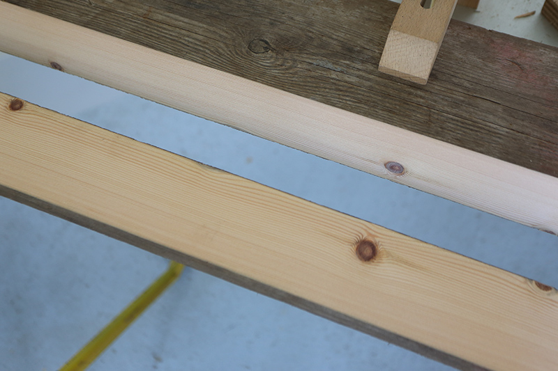

Encore une série de planche tirée d'une vielle poutre, comme on le voit, elles ont toutes la même épaisseur.
![Construction atelier/aménagement/choix machines - Page 3 14_jui10](https://i.servimg.com/u/f11/13/45/66/79/14_jui10.jpg)
![Construction atelier/aménagement/choix machines - Page 3 14_jui22](https://i.servimg.com/u/f35/13/45/66/79/14_jui22.jpg)
Pour qu'elles aient les faces bien parallèles, il est impératif que la partie à scier soit bien perpendiculaire au chariot.
![Construction atelier/aménagement/choix machines - Page 3 18_jui11](https://i.servimg.com/u/f11/13/45/66/79/18_jui11.jpg)

Quelques exemples:bricoleux a écrit:je ne vois pas bien comment tu utilises le chariot pour déligner, par exemple la partie que tu veux voir au format est il côté chariot ou côté guide ?
pourrais tu décrire ta méthode pour, par exemple, sortir une série de lattes de 3cm de large hors d'une planche de 20 (ciomment régler les butées, avant/arrière notamment).
Les planches du post précédent ont été recoupées par la suite en trapèzes. Pour ça j'ai fais un petit montage sur mon chariot avec une chute de CP que j'utilise comme on le ferait avec le pare éclat d'un rail, chaque pièce avaient été tracée au par avant à l'aide d'un gabarit en CP.

Bonsoir Jean paul,diomedea a écrit:Quelques exemples:bricoleux a écrit:je ne vois pas bien comment tu utilises le chariot pour déligner, par exemple la partie que tu veux voir au format est il côté chariot ou côté guide ?
Pour régler ma pièce sur le chariot, j'utilise plusieurs méthodes. Je peux classiquement utiliser mes butées, dans ce cas la chute est coté guide. J'ai également des entretoises qui représentent l'épaisseur de la lame que j’intercale entre les butées et la pièce de bois, dans le cas ou je veux récupéré la partie coté guide.
merci pour tes réponses, je crois avoir compris, notamment que si on ne veut pas devoir changer ses butées il faut que la chute soit coté guide.
mais admettons que l'on veuille tirer de fines lamelles de bois de la pièce illustrée ci dessus :
si on met les butées chariot de manière à avoir la chute côté guide, on ne sait pas fixer le bois au chariot (puisqu'il est en grande partie coté guide).
et si on règle pour obtenir la languette côté guide, il faut à chaque coupe changer le réglage des butées.
c'est là que qq chose m'échappe.
