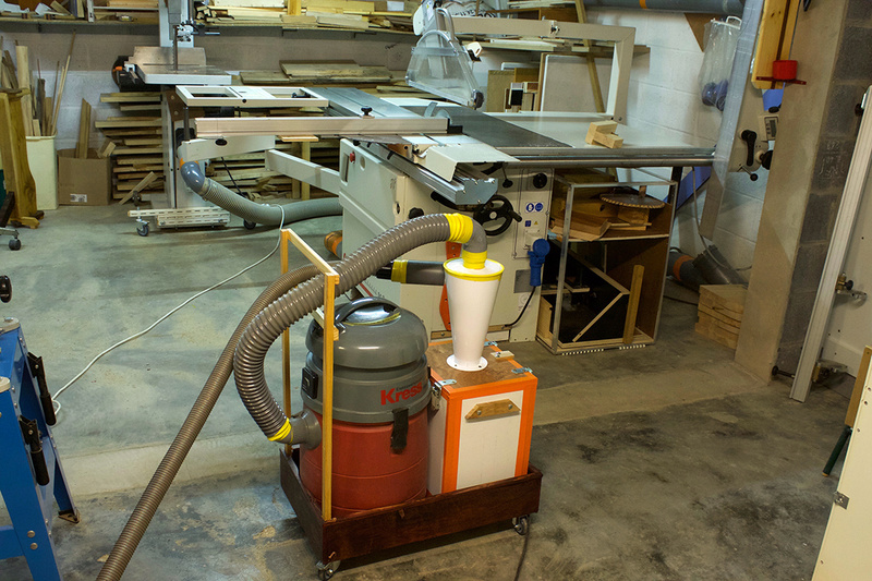

Alain,
Dans cette configuration : mix Ø50 / Ø27, je perds beaucoup ?
Faudrait-il que je balaye avec du Ø50 ?
Les accessoires vont marcher beaucoup moins bien...
- Messages : 9425
Points : 16174
Re: Achat Dust Commander.
Je l'appelle selon mon humeur : "Glouton" ou "Benny bouffe tout, même la gamelle"
Fait à l'instant, pour toi, Renaud
Il engloutit sans problème des petits trucs comme ça. Ca fait juste "gloup"

j'ai craqué pour le dust commander
actuellement, j'ai en projet de poncer de nombreux volets.
Au premier, j'ai constaté que le filtre de mon aspirateur colmatait à vitesse grand V ; et que mon nez n'apprécie pas son nettoyage même avec un masque.
Du coup, jeudi après midi, je passe commande à une gafa, livraison prévue mardi.
Résultat, le colis est là le lundi ; on ne peut pas se fier aux délais annoncés.
J'ai choisi un peu au hasard le noir que je trouve plus beau mais en plus, je crois avoir lu quelques parts qu'il était plus solide.
J'avais fait des essais préalables et constaté que des manchons PVC de 50mm s'emmanchaient parfaitement dans mon aspirateur basique Lidl ainsi que pour son tuyau flexible. Il me restait à savoir si l'étanchéité serait suffisante.
Dès que je suis dispo, (retraité je suis très occupé ), je fais un petit montage avec les éléments en réserve dans mon foutoir.
J'ai donc utilisé des coudes à 45° en PVC diamètre 50mm et du tube correspondant.
Pour faire des essais, je n'ai pas collé le PVC, mais je me suis servi de joint en pâte démontable. Comme cet assemblage n'est pas résistant, j'ai maintenu les coudes avec du ruban adhésif.
J'ai mis tout le bazar sur une pièce d'agglo récupérée dans un placard ; les roulettes sont de même provenance que l'aspirateur.
Je suis très satisfait par mon montage provisoire qui risque de le rester assez longtemps, mais si mon installation bouge à l'usage, je collerai tous les assemblages sauf ceux nécessaires au démontage pour vider les bidons.
Je n'ai pas encore ouvert les bidons pour constater l'efficacité l'élimination des poussières fines sur le filtre. Mais j'ai poncé beaucoup plus longtemps qu'avant sans avoir perdu de la puissance d'aspiration ; alors je croise les doigts en priant pour que ça dure.
Voici une petite photo du montage; le seul petit regret, c'est de ne pas avoir un truc pour constaté le niveau de déchets dans le fût du Dust Commander, mais je vais y survivre.
Manuz, je vois pas très bien le montage. En plus tu dis
L'aspi arrive sur la sortie du dessus. Toujours.
De toute façon tes rendements sont largement insuffisants. Le taux normal de séparation est au minimum de 95%, et peut aller jusqu'à 99,9% dans les meilleurs cas.
Dans ton cas, cela veut dire que quelque chose fait perdre de l'énergie cinétique aux poussières, et les attire directement dans le tuyau vertical.
Ca pourrait être un problème d'étanchéité.
le tuyau aspirant, c'est quoi ? Ce qui est branché à l'aspi ?en rétablissant le bon ordre (le tuyau aspirant arrive tangentiellement,)
- Messages : 14990
Points : 20409
Tout à fait d'accord. Voir photo de michel4036 au dessus.sangten a écrit:L'aspi arrive sur la sortie du dessus. Toujours.
Pour moi, il n'y a presque rien dans le seau de l'aspi, tout (ou presque) fini dans le seau du dustcommander.
Marco66- complétement accro
- Messages : 3971
Points : 4254
sangten a écrit:le tuyau aspirant, c'est quoi ? Ce qui est branché à l'aspi ?en rétablissant le bon ordre (le tuyau aspirant arrive tangentiellement,)
c'est le bout de tuyau libre qui aspire la crasse sur le chantier
j'ai posé mon plateau en CP de coffrage lisse directement sur le bord assez fin et continu du seau ; je vais y approcher de la fumée pour voir si elle est attirée et aussi au niveau des raccords en scotch US
manuz- complétement accro
- Messages : 1775
Points : 2709
Localisation : vers toulouse
la fumée se faisait aspirer sous le plateau violemment
j'ai ouvert une vielle chambre à air et posée sur le bord
le rendement passe à 99,5 % en mode crasseux !
affaire classée
merci sangten
remarque : au niveau des raccords tuyau / port du cyclone, en bout à bout et enrobés de scotch US, pas vu de fuite ; donc finalement peut etre pas trop s'embeter à chiader les raccords
affaire classée
merci sangten
- Messages : 1775
Points : 2709
Faut juste que ce soit le plus étanche possible
Le cp posé dessus est un beau cas d’école
