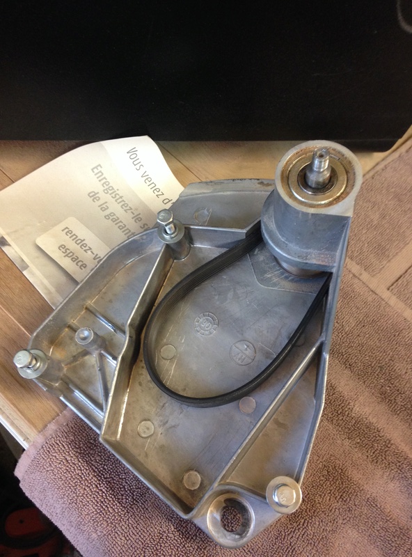

Bon j'ai trouver la panne enfin je pense
voila la pièce incriminé
![scie Leman bloquer Img_2221](https://i.servimg.com/u/f62/14/61/64/82/img_2221.jpg)
![scie Leman bloquer Img_2222](https://i.servimg.com/u/f62/14/61/64/82/img_2222.jpg)
voila les autres vues coté axe av et ar
![scie Leman bloquer Img_2220](https://i.servimg.com/u/f62/14/61/64/82/img_2220.jpg)
![scie Leman bloquer Img_2219](https://i.servimg.com/u/f62/14/61/64/82/img_2219.jpg)
faut pas peter la courroie car je ne vois pas comment on la sort de l'axe
enfin si si elle est cassé mais remettre la neuve la je seche
![scie Leman bloquer Img_2223](https://i.servimg.com/u/f62/14/61/64/82/img_2223.jpg)
ce soir j'envoie la vue éclaté avec les ingrédients
apparemment il y a un ressort et trois roulements

Salut Christian,
C'est le roulement qui est hs ?
L'axe doit sortir et ensuite le galet sera libéré et la courroie avec
Enfin à voir comme ça d'après photo
Je pense qu'elle fait grève ta machine parce que tu fais trop bien le sciage manuel ...
Tu la delaisses et elle boude
Jacques
Jacques

Bonsoir Jacques
Pour moi c'est soit un des trois roulements ou le ressort
je tourne l'axe avec une clé de 13 mais faut forcer quand même, à la main c'est même pas la peine
mais je vois pas comment sortir tout ca
je me dit quand même que le garçon qui casse sa courroie il faut démonté toute la machine pour la changer
et encore il faut déjà y arrivé
tu a peut-être raison elle boude mais la avec ce que j'ai entrepris j'en ai vraiment besoin
car tout est à l'arrêt

Bonsoir Christian,
perso j'essayerais de taper doucement au maillet sur l'axe , je tenterais de le sortir
du côté lame selon le " schéma" , et je pense que tu entraîneras le roulement central en même temps .
C'est surtout celui-là qui m'intrigue avec ses deux circlips .
En y allant doucement parce que c'est quand même un carter alu .

Je pense en effet que ça doit sortir par là , si je peux me fier au schéma plutôt basique ,
l'axe à l'air tenu a l'opposé par l'écrou nylstop , et met tout en pression , la poulie à l'air d'être entrainée
par des cannelures et un tube sert d'entretoise . C'est en tout cas comme ça que je l'imagine , le schéma
est très simpliste .
Par contre , je ne vois pas l'usage du ressort !!!
Vachement bien pensé pour remplacer la courroie

Christian , vu que tu es bon pour changer les roulements , profites en pour les remplacer par des roulements étanches si ce n'est pas le cas d'origine. (ils seront lubrifiés à vie et étanche à la poussière)
Bon courage
Bon courage

Bonjour Stephane
Merci de ton conseil c'est ce que je vais faire
mais il faut déjà que je les sortes
surtout sans casser le support qui est en fonte d'aluminium

Alors désolé, je n'ai pu répondre plus tôt pour cause de vacances (un indice pour Christian : j'ai goûté aux joies du petit rapide du pont Wilson ....).
Mais je remercie Christian d'avoir soulevé son problème qui va m'obliger à me bouger l'arrière train.
En effet, nous possédons la même scie que j'ai remplacée l'an dernier. Or dans la foulée je l'ai mise en vente et un candidat s'est rapidement déclaré. Ce dernier s'est déplacé, je lui fais le tour de la chérie, lui présente ses qualités et ses défauts et nous finissons par un test. Et là gros blanc : la bécane fait un boucan de tous les diables, genre le bruit d'une meuleuse. Un peu gêné, j'explique au visiteur que je ne l'avais pas utilisée depuis 3 mois et qu'à l'époque elle tournait comme une horloge. Au départ, je pensais qu'il s'agissait d'un pb de frein moteur mais après démontage il s'est avéré que ce n'était pas le cas. J'ai remplacé l'axe et changé les roulements. En remontant je suis tombé sur une difficulté avec un roulement. Une chose en entraînant une autre, j'ai pris plus d'un an de retard .....
Comme les autres, je pense que ton problème provient bien d'un roulement qui s'est grippé ou pété. Les remplacer n'est pas totalement simple mais si je l'ai fait, tout le monde peut le faire.
Dans mon cas, tous les roulements tournaient normalement à la main, mais je les ai quand même remplacés.
Alors le fil détaillé sur ce problème : http://www.metabricoleur.com/t11463-bruit-anormal-avec-ma-scie-sous-table
Les roulements nécessaires : http://www.metabricoleur.com/t11463p25-bruit-anormal-avec-ma-scie-sous-table#234702
Pour le démontage de l'arbre, ce n'est pas très difficile. Il faut :
> Un support avec un trou dans lequel on puisse positionner une extrémité de l'arbre.
> Un pointeau assez large avec une extrémité conique
> Un marteau
L'extrémité de l'arbre est creux : on doit donc taper GENTIMENT avec le pointeau en le positionnant dans ce creux.
Pour sortir l'arbre, il faut taper sur l'extrémité illustrée dans ta 1ere photo : http://www.metabricoleur.com/t14279-scie-leman-bloquer#281476
Et pour sortir les roulements, il faut utiliser un autre pointeau, long et à tête longue, à travers la lumière par laquelle passe la courroie. Là aussi il faut y aller gentiment.
Concernant le pb de remontage, c'est dû au fait qu'il faut emboutir 2 roulements en même temps. Et comme leurs cotes doivent différents très très légèrement des roulements d'origine, j'ai pas voulu taper comme un âne sur l'extrémité de l'arbre (pour ne pas le fausser). En fait je pense qu'il faut mettre l'arbre au congélateur et chauffer légèrement la grosse pièce dans laquelle l'arbre est emboutie (avec ses roulements).
Je vais tâcher de m'y remettre dans les jours à venir.
