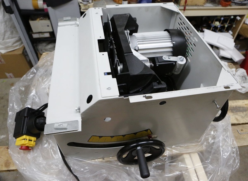

Le corps de la machine sorti de sa boîte
Et on commence par démonter la bête.

Descriptif technique
Châssis
Lame
Commande
Volants de réglage
Aspiration
Charriot
Cadre
Guide tronçonnage
Table et extension
Guide parallèle

Très intéressant ce reportage. Effectivement, elle ressemble comme deux gouttes d'eaux à celle de thaisno. Il y a fort à parier qu'elle sort de la même usine, ce qui en soit n'est pas un défaut...
Par contre le fait que l'agrégat ne soit pas solidaire de la table en fonte mais du châssis en tôle (assez fine au vu des images) enlève, beaucoup d’intérêt pour celle ci!
La table en fonte sur ce type de machine est une colonne vertébrale qui doit supporter les contraintes du sciage via l'agrégat, elle forme avec ce dernier un bloc compact qui permet d'absorber vibrations et autres déformations. De fait ici la fonte devient plus un argument marketing qu'autre chose!
Je note également la présence du volant d'inclinaison de lame sur l'AR de la machine, encore un moyen de faire des économies!
Mais bon, certaine productions bien de chez nous ne faisait pas mieux, voir pire!
En restant dans les limites de ses capacités réelles, cette scie, j'en suis convaincu, te rendra de nombreux services!
PS: tu devrais poster tes images (qui sont de bonne qualités!) en tailles réelles directement visible sur la page du forum, c'est bien plus agréable!
Quelle pipelette!

Quand tu dis que ta toupie "a le même principe", tu fais référence à quoi ? A la façon dont le bloc monteur est monté ?
Autrement, il faudrait que je complète ce fil car depuis, j'ai dû redémonter la machine. En effet, en sciant de gros madriers, je me suis aperçu que les coupes n'étaient pas droites, avec un gros effet talon. Après investigation, il s'est avéré que la lame n'était pas strictement parallèle au châssis, donc pas parallèle avec la table et le chariot. Or lors du premier réglage, je suis parti du postulat que c'était le cas et ait procédé à tous les réglages en fonction de celui-ci. Grave erreur. Sur ce genre de machine (enfin disons pour cette gamme de prix), rien n'est rigoureux. Il faut tout vérifier et tout corriger soi-même. Compter pas loin de 2 nouvelles heures de réglage.
J'ai tout démonté .... presque pour rien. Il n'y a quasiment pas de jeu dans la façon où le berceau moteur est fixé au châssis (un trou et un boulon soudé) : lors de la fabrication, le petit ouvrier chinois doit procéder au pif. Donc sur ma machine, la lame ne peut être parallèle au châssis à moins d'un travail de désoudage-resoudage dans lequel j'avais pas envie de me lancer. Qu'à cela ne tienne, ce sont donc la table en fonte et le chariot qui vont s'aligner sur l'axe de la lame. Une fois ces réglages (pas toujours évidents) réalisés, la coupe est désormais nickel.
Je dis que ce démontage complet était presque inutile, car, une fois désossé, j'ai vu que la bouche d'aspiration de la sciure présentait un entrebâillement important, juste à la connexion avec le carter plastoc de la lame. Je pense qu'il s'agit d'une pièce générique qui est utilisée sur X modèles et qu'elle ne doit s'adapter parfaitement sur aucun. Bref, démontage de la pièce et ajout d'une grosse rustine en PVC que j'ai rivetée. Depuis j'ai l'impression que l'aspiration est plus efficace ... et qu'elle fait davantage siffler la lame, ce qui est bon signe.

salut a toi,jolie petit investissement, et tres bonne "decortication" de la bete ^^, tu dis perdre de la longueur de coupe a cause du rails qui est assé épais( si j'ai bien compris ^^), j'ai moi meme une hammer k3, avec un chariot de 2000 qui est un peu limite, du coup pour gratter 5 petit cm j avance au maximum le guide de façon a ce que ce dernier dépasse ,de son epaisseur, du rail de quidage^^. alors je sais pas si tu me comprends ou si tu peus le faire
sinon je trouve les sections de profilés plutôt de belle taille, pour une si petite machine

frelon a écrit:salut a toi,jolie petit investissement, et tres bonne "decortication" de la bete ^^, tu dis perdre de la longueur de coupe a cause du rails qui est assé épais( si j'ai bien compris ^^), j'ai moi meme une hammer k3, avec un chariot de 2000 qui est un peu limite, du coup pour gratter 5 petit cm j avance au maximum le guide de façon a ce que ce dernier dépasse ,de son epaisseur, du rail de quidage^^. alors je sais pas si tu me comprends ou si tu peus le faire
Oui je comprends ce que tu veux dire. Seulement aussi bien la longueur du chariot que sa course + la largeur du guide font qu'il manque quelques cm pour scie un panneau de 225cm de large. Mais de toute façon, le cadre et la machine sont bien trop légers pour supporter un panneau de 3mx2m.
Autrement, les profilés sont pas mal pour cette gamme de machines. Ce sont les verrouillages et les glissières trop cheap qui pêchent. Je me suis pas penché sur la sujet mais c'est surement améliorable.
