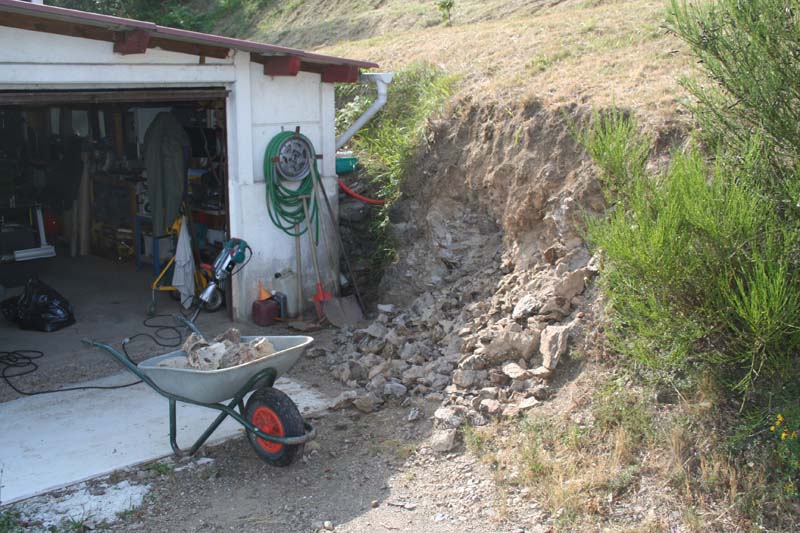

Bonjour à toutes et à tous
Il y a quelque temps j'ai commencé à attaquer la montagne pour faire de la place.
![Atelier bien plein - Page 6 Img_4210](https://i.servimg.com/u/f37/14/07/22/66/img_4210.jpg)
![Atelier bien plein - Page 6 Img_4211](https://i.servimg.com/u/f37/14/07/22/66/img_4211.jpg)
ça n'avance pas vite ….
Je voudrais faire un appentis de 2m x 4m pour y stocker du matériel, l'aspi de la machine à bois et le compresseur.
La totalité de mon terrain n'est qu'un gros rocher, dans l'ensemble il n'est pas trop dur (beaucoup moins que du béton), mais il y a quelques "inclusions" (d'un m3
) de rocher beaucoup plus dur. Le plus difficile, c'est surtout l'évacuation, 10 mn de marteau piqueur, 40 min à traîner les cailloux ... un ou deux jours pour m'en remettre .... mais depuis que j'ai détruit le vieux mobilhome qui me servait de lieu de stockage (avant qu'il ne s'effondre) c'est encore plus tassé qu'avant et il faut vraiment que je fasse quelque chose.
Voici une série de photos de l'extérieur de mon "domaine" prise quelques jours après avoir fini de tondre. (vers le 15 aout)
Au premier plan, le châssis du mobilhome en question, ma "maison" et en bout dans l'alignement l'atelier.

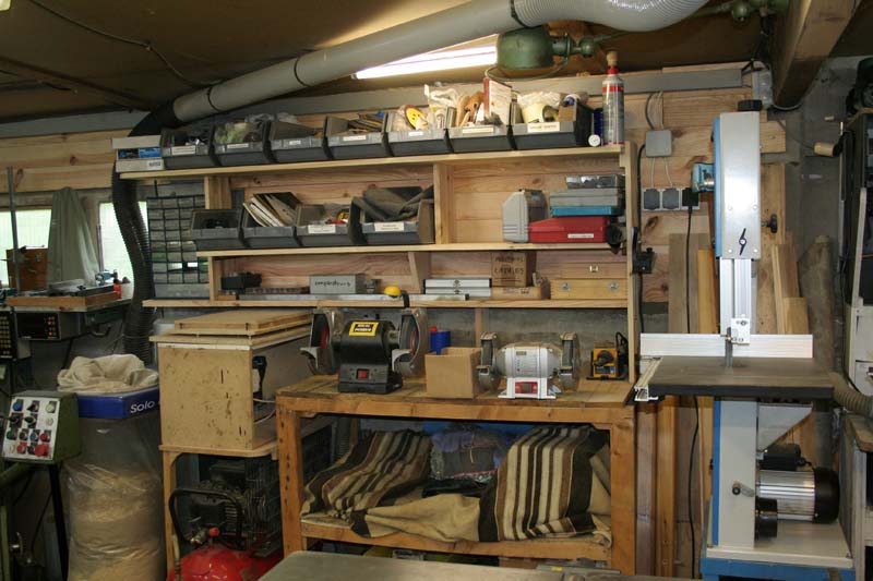

hier, je me suis remis à l'agencement de l'atelier, je me fait la face Nord cette fois ci
L'état actuel.
![Atelier bien plein - Page 6 0110](https://i.servimg.com/u/f47/14/07/22/66/0110.jpg)
![Atelier bien plein - Page 6 0210](https://i.servimg.com/u/f47/14/07/22/66/0210.jpg)
Pose d'un bardage + laine de verre, comme pour le mur Sud, c'est fait avec du plancher déclassé ( 6.10€ m² ) de 22mm, vissé sur des tasseaux de 45mm d'épaisseur.
![Atelier bien plein - Page 6 0310](https://i.servimg.com/u/f47/14/07/22/66/0310.jpg)
Fabrication d'un rayon, toujours avec des lattes de plancher
![Atelier bien plein - Page 6 0410](https://i.servimg.com/u/f47/14/07/22/66/0410.jpg)
Pour les couper à la longueur je suis obligé de tourner la LUREM d'un quart de tour, sinon ma planche balaye l'établi ... et il est plutôt encombré pour l'instant
![Atelier bien plein - Page 6 0510](https://i.servimg.com/u/f47/14/07/22/66/0510.jpg)
![Atelier bien plein - Page 6 0610](https://i.servimg.com/u/f47/14/07/22/66/0610.jpg)
Les 2 montants et le renfort son faits à partir d'un reste de plaque de pin reconstitué de 18 mm (500x1400), le 2ieme rayon sera également tiré de cette planche.
![Atelier bien plein - Page 6 0710](https://i.servimg.com/u/f47/14/07/22/66/0710.jpg)
quelques équerres métalliques, des chutes de plancher pour le renfort centrale et les baguettes ; tout est vissé/collé ... avec des vis de 50mm de long
![Atelier bien plein - Page 6 0810](https://i.servimg.com/u/f47/14/07/22/66/0810.jpg)
![Atelier bien plein - Page 6 0910](https://i.servimg.com/u/f47/14/07/22/66/0910.jpg)
Il me restera à faire un rayon supplémentaire, 30cm au dessus de l'autre (3 lattes de bardage) ....
Je viens de démonter les tourets afin de mettre un coup de ponceuse à l'établi ... c'était du pin sans aucun traitement, et il et bien sale au bout de quelques années ... cette fois ci je le vernirais avec le reste des boiseries .
à suivre ....
