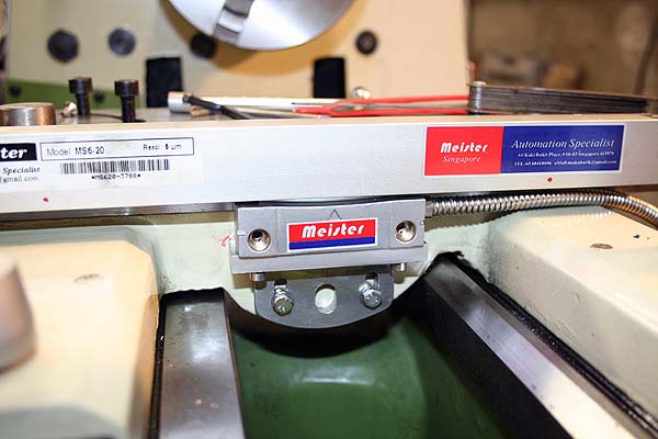

Suite des travaux ; fabrication de l'entrainement de la tête de lecture de la règle du longitudinal.
La matière première, et la pièce finie (un petit tuto est en préparation suite à l'usinage de cette pièce
![Atelier bien plein - Page 4 57_fab10](https://i.servimg.com/u/f87/14/07/22/66/57_fab10.jpg)
La pièce fixée à l'arrière du trainard ; les 2 lumières du haut permettent le réglage en hauteur et l'équerrage de l'ensemble.
![Atelier bien plein - Page 4 55_pla10](https://i.servimg.com/u/f87/14/07/22/66/55_pla10.jpg)
Les vis du bas permettent, quand à elles, de régler le centrage de la tête de lecture par rapport à la règle.
![Atelier bien plein - Page 4 56_pla10](https://i.servimg.com/u/f87/14/07/22/66/56_pla10.jpg)
Il y a 2 trous taraudés M6x100 dans la tête de lecture.
J'ai branché, pour voir .... ça marche
Demain, pose du capot de protection, et début de la pose de la règle du transversal .... va falloir ruser, la place est comptée !

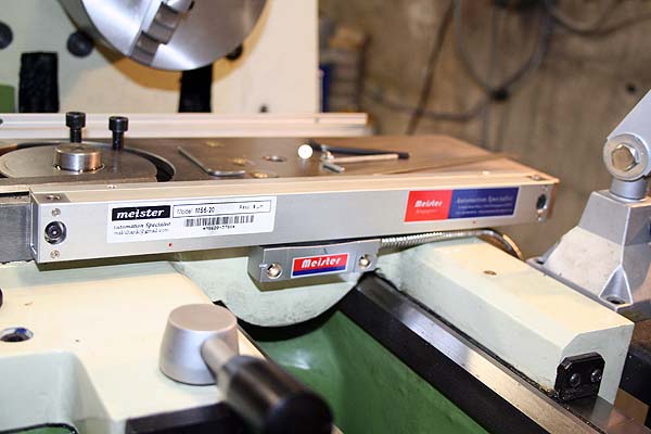

comme promis, les photos
La place est comptée, entre le bouchon de remplissage d'huile du trainard et une vis de réglage du lardon du chariot, ça passe fin !

Puis de la règle ; le tout est aligné au comparateur par rapport à la surface du chariot.
![Atelier bien plein - Page 4 61_mon10](https://i.servimg.com/u/f87/14/07/22/66/61_mon10.jpg)
![Atelier bien plein - Page 4 59_mon10](https://i.servimg.com/u/f87/14/07/22/66/59_mon10.jpg)
Installation du support en alu.
![Atelier bien plein - Page 4 60_mon10](https://i.servimg.com/u/f87/14/07/22/66/60_mon10.jpg)
Quelques coups de fraiseuse et de lime pour faire la patte d'entrainement de la tête de lecture. Le gros trou, c'est de la récup. .. il ne sert à rien, je me suis juste arrangé pour que ce ne soit pas trop moche.
![Atelier bien plein - Page 4 62_mon10](https://i.servimg.com/u/f87/14/07/22/66/62_mon10.jpg)
J'ai dû mettre un bout de clinquant en alu pour corriger l'équerrage, la surface latérale du trainard n'étant pas tout à fait droite.
![Atelier bien plein - Page 4 63_mon10](https://i.servimg.com/u/f87/14/07/22/66/63_mon10.jpg)
![Atelier bien plein - Page 4 64_mon10](https://i.servimg.com/u/f87/14/07/22/66/64_mon10.jpg)
Les différentes lumières permettent le centrage de la tête par rapport à la règle, son positionnement en hauteur ( 1.5 mm entre tête et règle ) et sa mise à l'horizontale.
J'ai fait une petite patte en alu pour maintenir le câble en place.
![Atelier bien plein - Page 4 65_mon10](https://i.servimg.com/u/f87/14/07/22/66/65_mon10.jpg)
L'ensemble monté, avec le carter alu que j'ai fraisé pour laisser passer le bouchon d'huile (juste sur la longueur nécessaire). J'ai également dû retoucher les embouts en plastique.
![Atelier bien plein - Page 4 66_mon10](https://i.servimg.com/u/f87/14/07/22/66/66_mon10.jpg)
Le coté pile et le passage des câbles et du flexible du lubrifiant.
![Atelier bien plein - Page 4 67_mon10](https://i.servimg.com/u/f87/14/07/22/66/67_mon10.jpg)
En position arrière maxi.
![Atelier bien plein - Page 4 68_mon10](https://i.servimg.com/u/f87/14/07/22/66/68_mon10.jpg)
L'ensemble monté, rien qui gène, rien qui dépasse ; pour accéder au bouchon il suffit d'avancer le chariot qui le dégage largement, pour le réglage du chariot, il suffit d'enlever le cache en alu. , pas de déréglage du bazar !
![Atelier bien plein - Page 4 69_mon10](https://i.servimg.com/u/f87/14/07/22/66/69_mon10.jpg)
Ça passe fin !!
![Atelier bien plein - Page 4 70_mon10](https://i.servimg.com/u/f87/14/07/22/66/70_mon10.jpg)
Et ça marche !!
![Atelier bien plein - Page 4 71_mon10](https://i.servimg.com/u/f87/14/07/22/66/71_mon10.jpg)
Il ne me reste plus qu'à attendre les pieds anti-vibrations, et à finir le coin où il doit aller …. Bientôt le premier copeau !!

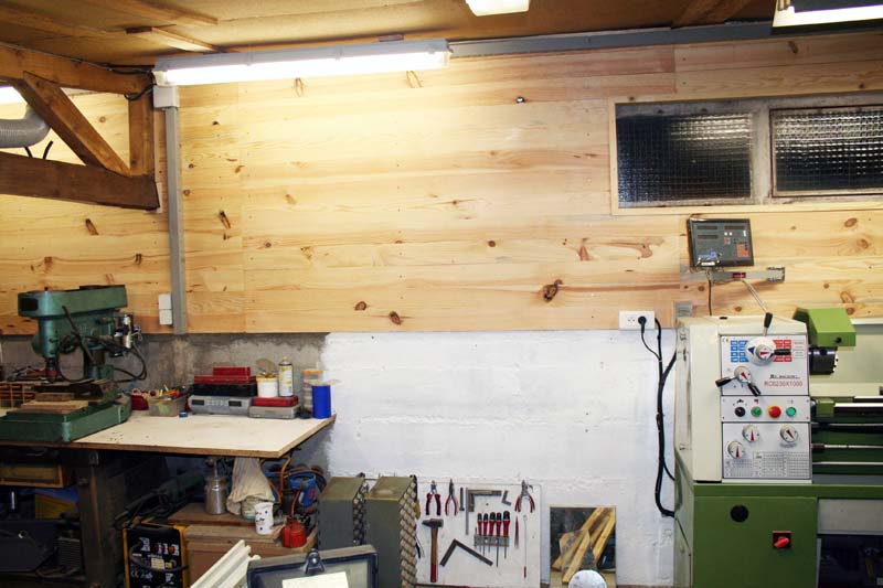

Re: Atelier bien plein
Les travaux de la journée: la finalisation de l'installation de la visu.
Pose du carter en alu. sur la règle du longitudinal
![Atelier bien plein - Page 4 76_car10](https://i.servimg.com/u/f87/14/07/22/66/76_car10.jpg)
Remontage du carter pare copeaux à l'arrière, installation de l'afficheur de la visu et passage des câbles
![Atelier bien plein - Page 4 77_cab10](https://i.servimg.com/u/f87/14/07/22/66/77_cab10.jpg)

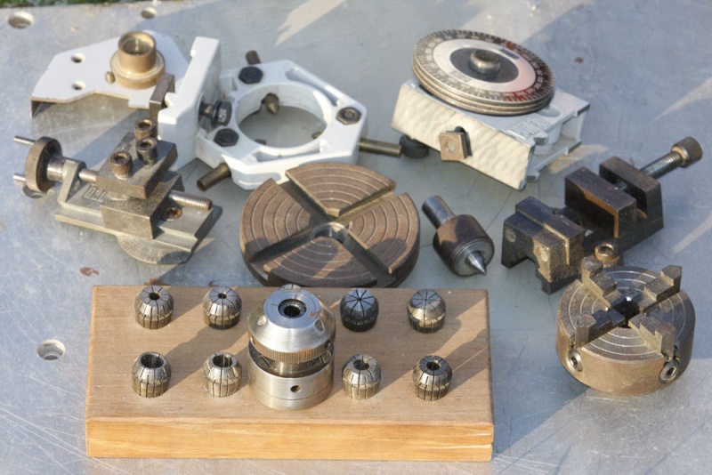

Salut David
A quand les premiers copeaux!?
Quelques questions quand même. Le système de mandrin à pinces ER (ou autre!) permet d'obtenir une très bonne concentricité de la pièce dans la broche.
Sur cette photo, on voit celles qui équipent mon petit Emco Unimat3 (ER 16). Pour éliminer un éventuel faux rond, lors du premier montage, j'ai du usiné un faux plateau. Il semble que ça ne soit pas le cas sur ton porte pince?
![Atelier bien plein - Page 4 06_jan11](https://i.servimg.com/u/f85/13/45/66/79/06_jan11.jpg)
Peux tu m'en dire un peut plus sur tes silent blocs? Je pense en équiper mes machines. J'ai lu que le bruit se propage également par le sol. Ils viendraient donc en complément d'une isolation phonique des murs.
Encore une fois, bravo! Pour un handicapé moteur c'est du sacré bon boulot ! Ça fait très pro, le système est parfaitement intégré.
Bonjour à tous, bonjour diomedea
Bientôt, car je ne pense pas que je tiendrais jusqu'à ce qu'il soit en place ...
Mon mandrin à pince se monte directement sur l'attachement Camlock de la broche, sur la photo les 3 'doigts' de l'attachement ne sont pas montés. Sur le Camlock, le positionnement est assuré par un cône et une face rectifiée.
![Atelier bien plein - Page 4 80_bro10](https://i.servimg.com/u/f87/14/07/22/66/80_bro10.jpg)
Sur mon ancien tour j'utilisais un mandrin en cône morse monté dans le cône de broche, ce qui garantie une bonne concentricité, mais interdit l'utilisation du trou de broche à cause du tirant (je devais aussi déposer le mandrin)
Pour les silents bloc, je doit dire que le but est surtout de pouvoir niveler la machine de l'empêcher de se déplacer sans avoir à la boulonner au sol, et bien sur de limiter les vibrations. Je suppose que cela a forcement un impact sur le bruit. Ma "maison" n'est qu'un bungalow en fibro-ciment, et je peux t'assurer que les vibrations se transmettent très bien et peuvent être plus gênantes que le bruit lui même. Un orage, la machine à laver en essorage, et je sens tous les mur vibrer !
Les pieds se font pour différentes charges, et je pense qu'il est important de les choisir en fonction de la charge qu'ils auront à supporter ; trop dur ils ne filtrent pas les vibrations, trop mou ils se détériorent rapidement et ne sont pas efficaces longtemps ...
Les miens viennent aussi de RC-Machines .... et c'est une vraie galère pour trouver quelque chose sur leur site, mais les prix sont attractifs comparés à OTELO (Métiers & Passions)
2 liens:
Voila, j'espère avoir répondu à tes questions, et je vais essayer d'aller en faire un peu ...
