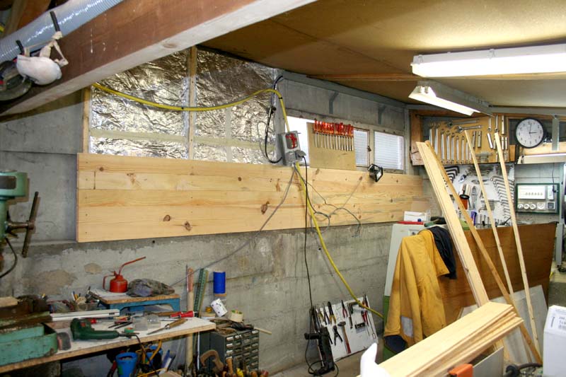

En attendant, j'ai attaqué le bardage ; voila une petite photo.
La partie basse sera peinte, probablement en gris clair, mais ce n'est pas encore décidé. Je passerais une lasure incolore sur le bardage. Ensuite fabrication d'un meuble pour la perceuse à colonne, et du pied manquant de l'établi.

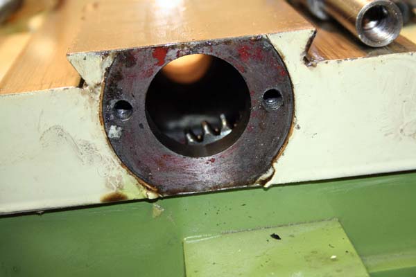

Bon, en attendant d'être de nouveau opérationnel, je vais poster la suite des photos.
Le chariot porte outils démonté ; comme on peut le voir, il y a de la graisse partout ou il n'en faut pas, mais par contre pas un gramme sur les butées à billes
Les Chinois sont vraiment les rois de la finition et de l'ébavurage
Malgré ça, l'ensemble vis-écrou ne semble pas avoir de jeu perceptible
Le chariot transversal, lui aussi bien plein de graisse de stockage.
L'arrière du chariot avec le réglage de la butée à bille (pas facile, je pense que vais le remplacer par un nilstop)
Les composants du chariot transversal
On peut voir de la peinture blanche sous la glissière
Le pignon de l'entrainement auto
Détails du vernier du transversal
La visu 2 axes et ses règles, reçue il y à 2 jours
Tout ceci est nettoyé et remonté, mais je vais probablement re-démonter, car j'ai un léger point dur à chaque tour de la vis du transversal, de plus je n'ai pas tout compris en ce qui concerne le réglage de la jonction entre la vis et l'arbre qui porte le pignon ; à voir
Suite quand mon poignet voudra bien re-fonctionner ...........

Mon poignet se remet tout doucement, je vais essayer d'aller démonter le mandrin, qui est dur ; et faire tourner la machine en rodage.
Pour la fuite au nivaux de la broche, je vais voir si ça se tasse ; le niveau d'huile était vraiment haut, et on m'a déconseillé de démonter la broche tant qu'il est sous garantie ...

eddy a écrit:
C'est étonnant que tu ais plus de composants que ceux indiqués ? d'habitude c'est le contraire !
Encore un truc qui n'est pas précisé sur la pub, ni même dans la doc !
Il y a un débrayage sur les 2 mouvements en cas de blocage ; je l'ai découvert en testant les performances de mon poignet ; j'essayais de bloquer le volant du transversal, avance auto enclenché, et bien sur je ne suis arrivé qu'à me faire mal, mais j'ai ensuite essayé de l'autre main, et là en serrant très fort .... clac, clac, clac la barre d'avance arrête de tourner ; si je relâche, elle repart.
Le débrayage est effectué par un système ressorts + billes en bout de barre d'avance.
Une bonne surprise
J'ai entièrement démonté le mandrin, et comme je m'y attendais, il était tout sec ... de plus aucune des vis n'étaient serrées ; ça fait peur
Une fois ébavuré et graissé, il va nickel. J'ai également compris comment régler les goujons de l'attachement Camlook, je n'avais pas trop compris ce qu'ils expliquaient sur la doc (en anglais), mais avec les pièces sous le nez, c'est plus clair.
Je posterais les photos de l'opération plus tard.
2 heures de rodage à 385 t/min, pas de fuite à la broche pour l'instant ...
