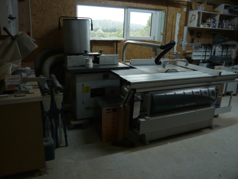

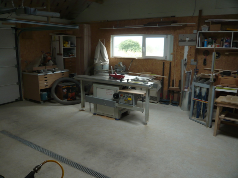

Au départ était mon atelier avec ma brave Sicar 300 :
La place vide est pour parquer ma voiture.
Au départ, je souhaitais la laisser à l'extérieur mais, à la campagne, les fouines et autres gentilles bêtes vous bouffent les durites et isolant de capot en moins de deux. Donc le choix est vite fait. Lorsque je serai pensionné, je pourrai enfin "étaler" mes machines.

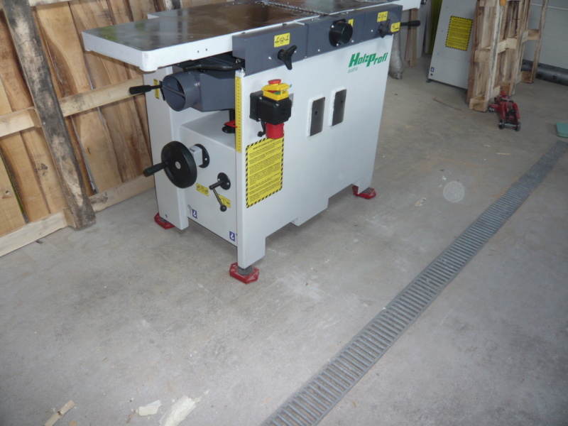

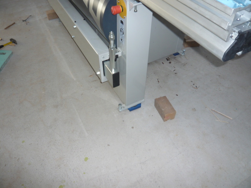

Seconde partie de mon aventure Holztèque,

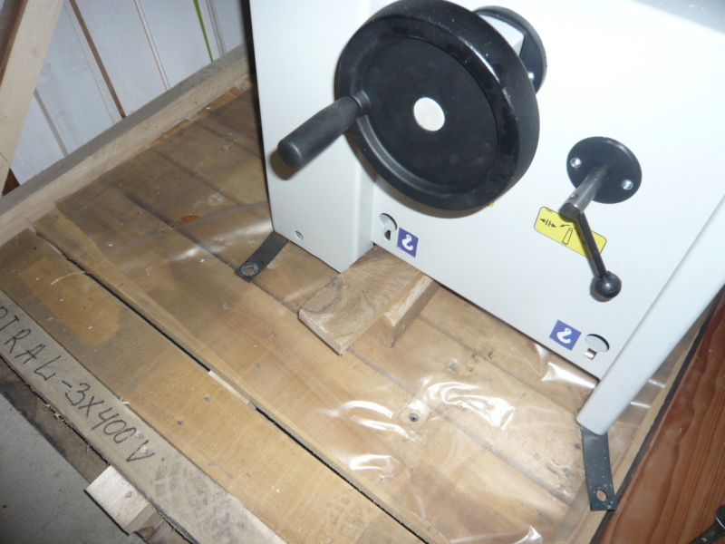

Par après je m'attaque à la R/D que je dépaletise à grand coup de pied de biche et compagnie. Ca prend du temps car j'enlève systématiquement les clous de la pièce soustraite à l'ensemble. Waouh, comme y cause bien le gamin.
J'ôte les fers de maintient sur la palette et je me les réserve.
Je placerai aussi la R/D sur les petites roulettes ci-dessous
Mon ancien combiné qui pesait son poids aussi est resté dessus pendant des et des années et à la fin, elles roulaient encore impec. Il n'y a que le revêtement du sol qui puisse freiner l'ensemble.
Bon maintenant, il faut descendre sa majesté de son trône. Archimède vient à nouveau m'aider.
Bon, vous me direz que le cric est très utile mais pour le glisser sous la palette, il faut bien que je me serve d'un levier. Désolé, je n'ai pas pris de photo tout en levant le bestiau
Voici ma belle sur ses roulettes et hop voyage la galère...
Et puis je vous montre une méchante surprise : la rouille a fait partie du voyage depuis le pays de l'Est ...
Bon pas trop grave grave mais ça fait tache si j'ose dire. Un petit coup de scotch brite plus tard on y verra presque plus rien.
Quelques petits détails maintenant avant que je parle de la toupie.

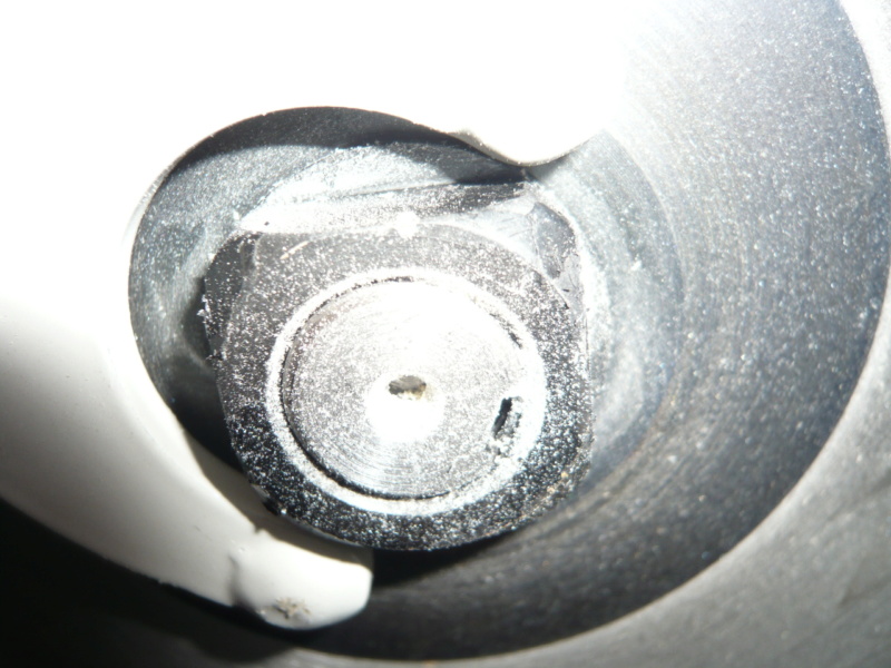

J'ai monté une lame de 300 sur la SàF et son couteau diviseur. Très bien il est plus bas de 3 mm par rapport à l'apogée de la lame. Chouette je ne devrai pas le recouper comme certains ont dû le faire... Ca va vite chez Holzprofi les modifications après demande des clients ...
MAIS, car il y a toujours un mais.... Le boulon qui sert la flasque de la lame circulaire n'est pas assez prohéminent !!! Et il est difficile d'y placer la clé de 24 lorsque la broche est placée !!! Photo siouplait m'sieur ?
Tant et si bien que serrant des flasques sur lame depuis mes tendres années, j'ai eu une sale blague ! Je pensais l'avoir bien serrée et en refendant un bois, j'ai trouvé bizarre que la lame ralentissait !! Et ho mon gars, avec 4 Kw et une lame neuve, tu vas quand même pas faiblir en coupant du résineux sec et peu noueux sur 4 cm d'épaisseur non ??? C'est quoi ce délire ??? J'arrête la machine et malgré que l'électro-frein ait fonctionné, la lame continue à tourner. Holà mon gars tu me fais quoi là !!! Bref, l'écrou s'était désserré tout seul ! C'est bien la première fois que ça m'arrive !
Bon, je vais resserrer ça un peu mieux ! Et c'est là qu'on se prend un méchant coin bien pointu de l'agrégat. PAF comme un gros bleu je me pique bien le dos de la main sur ça :
On va quand même pas demander à un ouvrier qu'il casse cette pointe où il est impossible de se taper la main à cause d'un boulon trop fin !!!
Donc, va falloir que je meule 2 mm aux broches de la clé, en fourche, de blocage et pendant que j'y suis, un coup sur cette pointe de m*****. Et puis acheter un écrou plus épais car celui-là est chanfreiné en plus. Y a des jours où j'expliquerais bien aux ingénieurs comment il faut faire. Pourquoi on ne les oblige pas à travailler sur leur machines afin d'en mieux comprendre les astuces et les corriger ?
Mais rassurez-vous ce sont des machines supers. C'est juste que je souhaite que les futurs acheteurs soient au courant pour leur éviter les déconvenues et/ou bobos de tout genre.
Fin de la seconde partie
A tout de suite

Pour ma part, je ne me suis pas permis de participer à ce fil voyant que tu étais déjà entre de très bonnes mains...
Allez, un peu de pommade n'a jamais fait de mal...
- Messages : 5684
Points : 7308
Re: Aaah je peux Holzprofi-ter de mes machines
chalut
J'ai la même que toi, Patrice, donc ce que tu en dis me concerne tout autant.
Je compatis. C'est récurrent dans énormément de domaines, de l'électronique, au bâtiment, en passant par les machines agricoles. etc.
J'ai le même problème que toi, entre autres, pour la clé à ergots, et je comptais limer les deux ergots comme toi, mais j'avais peur de faire une connerie. Bon, ben, je vais y aller. Pour ceux qui sont intéressés, on pourra passer une commande commune d'écrous à pas inversé pour la lame.En plus, je ne vois pas du tout (cf ta citation) l'intérêt d'avoir un écrou carré sur ce coup là. C'est même plutôt handicapant.
Je pense que je ne suis pas tout à fait étranger à la résolution du truc du couteau diviseur. Et peut-être à d'autres dont le ciel à l'air de s'éclaircir.

Ce serait très intéressant de faire une commande d'écrou à pas gauche de ce diamètre. Peut -être en contactant monsieur Jully... Et du moins en lui signalant le problème (qui en est vraiment un) de cet écrou. A-t-il le temps de lire nos posts ??
En attendant, pour ce qui est des ergots, on voit clairement qu'ils sont trop longs de 2 mm au moins donc le limage en question ne pourra y faire aucun tord. En plus il vaut mieux que la clé à fourche (je ne sais plus comment on appelle l'engin) soit au plus près de la flasque afin de bien serrer et ne pas risquer de s'ôter de l'ensemble. Et pour terminer, un écrou plus long de 3 ou 4 mm protégerait mieux le filet de l'arbre porte-scie qui est trop sujet à l'encrasement via les poussières ...

Désolé, mais je ne vois pas bien le problème du passage d'une clef entre les ergots de la clef à ergots ?
Une clef à œil coudée, ou à pipe ou une douille de clef à cliquet, ne passerait-elle pas entre les pattes de la clef à ergots ?
Si j'ai tout compris la clef à ergots sert à tenir l'arbre lors du serrage de l'écrou qui verrouille la lame, c'est bien ça ?
De toutes façons, vous avez raison de vouloir limer les ergots pour que la clef puisse quasiment plaquer la lame...
De toute façon cette clef à ergots me parait bien épaisse, une clef d'une marque connue comme AMF ferait bien mieux l'affaire il me semble et ne devrait gêner en rien.
Et encore raison, si l'écrou d'origine laisse dépasser une partie du filet de l'arbre, il serait intéressant qu'il le couvre presque entièrement...
Mais d'autres avis de vrais mécano pourraient être précieux...

J'ai la même
Pour la lever le mieux c'est ça quand on est seul
Ensuite des étais de maçon et un palan et hop
Tu peux en dire plus sur ces roulettes bleues ?
Jacques

J'ai la même
Jacques

Pour ce qui est des roulettes bleues, ce sont les mêmes que les rouges dont je parle pour la R/D. Je les ai achetées voici 20 ans, je ne sais plus où et pas chères. Je les ai prises au cas où à l'époque car je les trouvais intéressantes. Dont acte
Ben je n'ai même jamais eu besoin de palan car je n'en ai pas ...
Je ne pense pas faire jouer la garantie pour quelques taches de rouille qui sont parties maintenant. Mais bon chacun fait selon ses opinions...
Pour ce qui est de la clé plate.... Il n'y en a pas tout simplement. Et une clé de 24 ça se voit. Je ne savais pas qu'il en fournissait une ? J'ai eu 4 clés Allen, une ptite plate noire de 9/10 et une bonne de 13/17. Mais comme tout bon bricolo j'ai des jeux de clés donc c'est pas un problème. Et puis quand on voit la photo, il n'y a pas beaucoup de place quand même...
