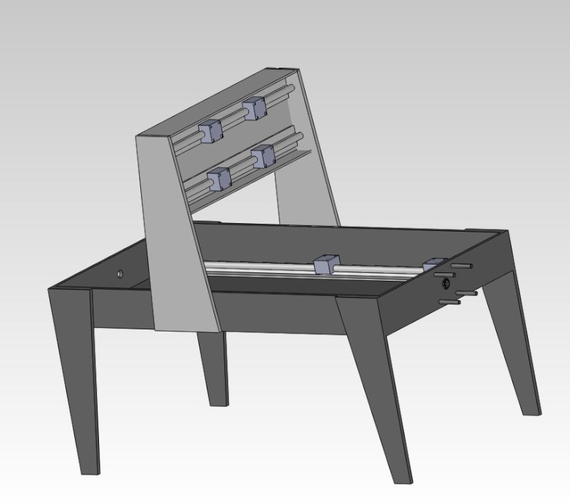

Message  obelix73 Lun 16 Jan 2012 - 17:21
Une petite photo de mon premier test avec SolidWorks , j'en ai bien bavé quand même Very Happy c'est la cnc que j'envisage de me faire un jour!!!!
Il manque encore plein de détail ,sa viendra petit a petit Very Happy Very Happy

Salut Obélix
C'est un bon début! Félicitations!
Tu pourrais peut être nous faire des vues zoomer :winking2:
bonne continuations!

Message  Totem Lun 16 Jan 2012 - 20:14
Bravo, au niveau SW ça commence fort! Surtout, si tu as des questions, n'hésite pas!
Par contre pour ce qui est du concept de ta cnc, si je peux me permettre, je suis un peu moins emballé, je n'apprécie pas les portiques faits d'une simple plaque qui sont peu rigide, cette image te fera comprendre pourquoi:
premier pas avec SolidWorks Cnc_st10
Bon c'est une simu que j'ai fait en 5 min, pas du grand art, désolé... Juste pour montrer les contraintes quoi
++ Lionel

Message  obelix73 Lun 16 Jan 2012 - 22:15
Merci pour les encouragements
Pour les vues zoomé on va attendre un peut Very Happy les détail sont loin d'être parfais lol! lol!
Pour le portique j'ai piqué deux troix idées sur le net ,mais rien est definitif , et toutes vos idées seront les bienvenues Very Happy Very Happy

Message  obelix73 Mar 17 Jan 2012 - 17:46
N'étant pas trop satisfait de mon premier dessin je suis reparti sur quelque chose de mieux , je poste une premiere image de la table premier pas avec SolidWorks Captur10
un petite video

Ah ben voilà c'est déjà nettement mieux!
Maintenant, il reste à faire le portique en plus robuste... perso j'utiliserais 2 tubes acier carrés si je devais faire un portique, mais en biais, pas l'un par dessus l'autre. C'est ce que j'avais prévu de faire avant de choisir la table croisée malgré tous ses inconvénients.
Soudée ou vissée la table?

Message  obelix73 Mar 17 Jan 2012 - 23:08
dh42 a écrit:Salut,
Et voila, encore un qui s'est fait contaminer par la 3D Laughing
Bonne continuation Wink
Et oui contaminé ,et c'est un peut a cause de toi Smile (surtout grace a toi avec tes tutos qui mon bien aidé lol! lol! ) et quand je vois ce que vous arrivé a faire (toi ,lionel et tous les autres je me dit que j'ai encore beaucoup a apprendre Shocked )
merci Lionel Very Happy pour le portique tu pouras me faire un petit croqui vite fais, je vois pas trop ce que tu veux dire Neutral

Message  obelix73 Ven 20 Jan 2012 - 22:08
une petite avancé du dessin (le portique) j"attend votre avis lol! il manque encore plein de détail Embarassed Embarassed Embarassed

Message  Totem Ven 20 Jan 2012 - 22:12
Oh mince alors, je me rends compte que je t’avais complètement oublié Embarassed
je dessine ça tout de suite, ce que je disais avec 2 tubes

Message  Totem Ven 20 Jan 2012 - 22:30
allez, vite fait sans l'axe Z ni le Y, juste e portique, c'est comme ça que je prévoyais de faire au début, avant de décider de faire une table croisée:
premier pas avec SolidWorks Tubes10
Bon, bonne nuit Sleep Very Happy

Message  obelix73 Sam 21 Jan 2012 - 21:43
Lionel j'ai regardé ton plan ,mais j'arrive pas trop a comprendre comment tu place l'axe Z Embarassed Embarassed

Message  Totem Sam 21 Jan 2012 - 21:54
Entre les 2 tubes Very Happy
mais avec les 2 rails dans le même plan cette fois, sinon ça prend trop de place pale
Il te faut un dessin Question Laughing

Message  Totem Dim 22 Jan 2012 - 22:44
Hello,
j'ai commencé un peu ce soir, qu'est ce que je m'amuse avec ce PC! j'avance au moins 2x plus vite qu'avec l'autre.......
Voilà ce que ça donne, ce n'est pas fini, il manque l'entraînement du Z et aussi l'axe Y qui sera vite fait, si je m'ennuie demain soir je saurais quoi faire tongue
Enfin, là tu vois déjà un peu le principe!
premier pas avec SolidWorks 112
premier pas avec SolidWorks 213
premier pas avec SolidWorks 311
premier pas avec SolidWorks 410
premier pas avec SolidWorks 510
Voilà, j'espère que tu pourras t'en inspirer Very Happy
Une chose est sûre, au niveau rigidité, ça n'a rien à avoir!
++ Lionel

Message  Mad Max Dim 22 Jan 2012 - 23:52
il y a 3 ou 4 portiques cnc sur grabcad dont au moins 2 très intéressants, ça coute rien d'y regarder. What a Face

Bon, je n'ai pas tout pondu en 3 heures non plus, j'ai repris des pièces de ma cnc à moi (les vis, les glissières, le moteur), et la Kress elle est même pas de moi Embarassed je l'ai téléchargé sur Grabcad...
j'ai juste fait le châssis et les axes hier soir, il n'y a franchement rien de compliqué!
j'utilise SW 2010
oui pour le PC, je suis encore plus content que toi What a Face
pour assembler ta machine, je bossais en 4vues avec la loupe, et toutes les pièces texturées, et bien même en bossant comme un bourrin, pas moyen de le faire ramer du moindre poil Twisted Evil
Sinon Grabcad c'est une vraie mine d'or comme dirait l'autre, méfie-toi quand même, si un type dessine une CN pourrie, rien ne l'empêche de l'y mettre! bon je dis ça, mais bien sur il y a aussi de bonnes choses à prendre, beaucoup de bonnes choses même.
Mais, si tu réalises un CN dont tu as téléchargé les plans, tu n'auras pas la même fierté que si tu l'avais dessinée.

premier pas avec SolidWorks Empty Re: premier pas avec SolidWorks
Message  Totem Lun 23 Jan 2012 - 21:53
Non, ma machine n'avance pas comme je voudrais, j'ai perdu pas mal de temps d'abord avec une casse moteur sur ma mob, puis avec un ordinateur qui refusait de fonctionner comme je voulais.
Mais là c'est reparti Very Happy
J'ai continué un peu la tienne pour m'amuser:
premier pas avec SolidWorks 610
++ Lionel
Messages : 4033
Points : 10896
Localisation : 67 alsace
