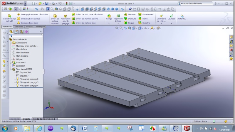

Comme exercice je compte dessiner une table croisée dont le dessus fera 300/300/25mm.
Cette table n’existe pas en réalité mais je l’ai dessiné vite fait avec cobalt pour que se soit cohérant.
Il n’est pas exclus qu’elle soit fabriquée pour un projet futur.
Déjà deux questions pour commencer, j’ai dessiné le dessus de cette table.
La première méthode en esquissant directement le profil pour l’extruder ensuite, a mon sens c’est la méthode la plus simple mais je me retrouve avec des trait que je n’arrive pas a supprimer et je ne sais pas si ils doivent rester ou non.
La deuxième méthode, j’ai commencé par faire la partie pleine pour ensuite, pour la première rainure, j’ai enlevé la matière extrudé. Puis j’ai fait les autres en faisant une répétition linéaire.
Là, le problème c’est que la première rainure commence a +-330mm alors qu’elle aurait du commencer à 45mm.
Le n’arrive pas à modifier cette mesure et la question est là, est-ce possible ?
Inutile de dire que j’ai recommencé pour que se soit bon mais j’aimerais savoir si c’était possible de décaler les quatre rainure en même temps.
Comme je sais que vous serez plusieurs a m'aider, je vous remercie d'avance.

comme ça ,vite fait :il me semble que ton esquisse ne soit pas totalement contrainte , ou elle a des contraintes non souhaité.
si tu peu faire une copie d'écran de l'esquisse (clic droit , éditer l'esquisse)dans l'arbre de création.

C'est quoi l'esquisse 4? Ne serait ce pas elle qui apparait en grisée?

non c'est le perçage

Bonjour Philippe,
Normalement, tu peux revenir sur toutes les opérations et les ajuster,
que ce soient les cotes ou les répétitions.
Les répétitions suivent leur modèle d'origine.
Supprimer un tracé se fait à l'aide de l'outil "ajuster les entités".
Tes esquisses manquent de cotations, ce qui les contraint : une bonne chose !
Il est possible d'attribuer des fonctions aux cotations.
J'utilise cela en complément d'une répétition linéaire.
par exemple une cotation peut être égale à une cote de référence,
ou encore selon une procédure mathématique :
cote entre les perçages = (cote de largeur de la pièce - 2x épaisseur de la pièce)/6
ce qui donne 6 perçages parfaitement contraints et qui seront capables
de se répartir même si je change les cotes de la pièce.
As-tu réalisé les tutoriels inclus dans SolidWorks ?
Ils prennent quelques heures, et tu auras toutes les bases de SolidWorks.
Il existe aussi beaucoup de vidéos de procédures Solidworks sur Youtube.

Je fouille déjà depuis un moment alors c'est clair que j'ai passé par pas mal de tuto, je ne compte plus les vidéo et les post vus sur différent forum et comme je dis, le vocabulaire me tue, on ne peut pas dire que solid n'est pas bien mais il est vraiment différent de cobalt. Cobalt est beaucoup moins confus.
Le graphisme sur solid est nettement supérieur mais les chemins pour arriver à la même chose sont bien plus nombreux, une vraie toile.
Mon but n'est pas de faire de la haute voltige mais juste de dessiner mes pièces à usiner, sans trop de chichi mais efficacement et surtout d'être en mesure de décortiquer un assemblage sans perdre de temps, pour aller chercher la petite pièce qui se trouve tout au fond pour la coter et l'imprimer. Et ça je le fait facilement avec cobalt mais j'ai des doutes que j'y arriverais un jour avec solidworks.
Pour le moment j'ai le temps mais une fois rétabli j'aurais tellement de chose à rattraper.
Maintenant, je ne vais pas aller jusqu'à dire que je ne comprends rien mais a mon avis, par rapport a ce qui faudrait savoir, je suis vraiment petit.
Dejà pour commencer, l'outil "ajuster les entités", pas trouvé

Re Philippe,
Je crois que tu n'as pas pris SolidWorks dans le bon sens, c'est ce qui te perd.
Quand je parlais de tutoriels, c'est bien des tutoriels dans le logiciel
SolidWorks dont je parlais, pas de ce que tu pourras trouver ailleurs.
Mon conseil est de les réaliser, du N°1 jusqu'au dernier
(ça prend quelques heures, qui ne seront pas du temps perdu)
pour comprendre la philosophie Solidworks, c'est, à mon sens,
ce qui te manque et ce qui fait la force du logiciel.
Pour trouver une pièce dans un assemblage, c'est super facile, il sera dans la liste.
Il est important, comme dans tout logiciel, de bien nommer les pièces pour s'y retrouver par la suite.
Pour l'imprimer, mieux vaut passer par une "mise en plan" autre point clef du logiciel.
Je te conseille de réaliser tes pièces en mode "pièce", justement.
Ensuite, de sauvegarder tes pièces et, bien nommées, dans un dossier dédié au projet global.
Les pièces partent d'"esquisses" auxquelles sont assignées des fonctions (bossage, extrusion, révolution, etc).
Selon sa complexité, une pièce comportera une ou plusieurs esquisses et fonctions associées.
En revanche, je déconseille de créer une pièce comportant plusieurs éléments dans la vraie vie.
Par exemple : un pallier sera composé de plusieurs pièces : pallier, roulement, clips...
Toutes tes pièces seront ensuite assemblées dans un "assemblage",
et il est toujours possible de sauter de la pièce à l'assemblage, ils se mettront à jour tout seuls.
Il est également possible de réunir des "assemblages" de pièces au sein d'autres "assemblages".
Les "assemblages" gèrent les pièces et leurs interactions par "contraintes".
Les "assemblages" permettent d'évaluer tous les aspects techniques du projet,
de la détection de collision à la résistance, en passant par la vérification de l'assemblage (perçages, etc.).
Une fois que le projet est correctement construit au sein de "l'assemblage" global,
alors il est temps de passer à la "mise en plan" des "pièces" et/ou des processus "d'assemblage".
Voila globalement pour la philosophie.
Pour trouver le bouton "ajuster les entités", il faut :
Essaie de prendre quelques heures pour faire
tous les tutoriels prévus dans Solidworks :
Barre de menus > Point d'interrogation > Tutoriels Solidworks.

Après, pour pas que toutes tes pièces se baladent dans tout les sens quand tu en bouge une, l'idéal est de fixer la pièce qui sera fixe. Genre ici ta base. C'est pareil, clic droit -> fixer. En général quand on commence un assemblage on commence par cette pièce fixe, ça évite une manip !
Tu n'a maintenant plus qu'a t'entrainer à faire le moins possible de fonction pour une pièce, c'est plus facile, plus rapide, et le fichier est plus léger !
Exemple, ton plateau en deux fonctions :
(Enfin, je sais, je n'ai pas la bonne technique pour faire les perçages taraudés
