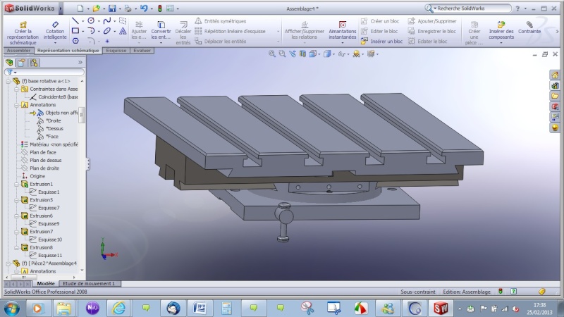

J'ai enfin réussi mais je ne suis pas tout a fait satisfait, j'ai repris depuis le début et maintenant ça tombe juste, je suis donc bien obligé de reconnaitre que je m'étais planté quelque part mais je ne vois pas où. scratch
J'ai réussi l'assemblage des pièces faite jusqu'a maintenant, la table pivote et coulisse en X mais reste bloquée en Y alors que si j'ouvre le fichier avec uniquement le haut de la table et la coulisse, ça marche.
Je vais enfin pouvoir continuer la suite des pièces mais pour le moment il est l’heure d’aller un peu à l’atelier. cheers
Je me lance avec solidworks - Page 2 1211
Je me lance avec solidworks - Page 2 1310

Message  J-Max.fr Lun 25 Fév 2013 - 17:36
Philippe,
Ce que tu décris est normal. Un assemblage inséré dans un assemblage est figé.
Seules les pièces importées dans un assemblage peuvent bouger. Wink
Quelle était la raison des perçage pas en face ?
Un problème de point de référence pour la répétition circulaire ?

Message  c.phili Lun 25 Fév 2013 - 17:46
Je ne sais pas JM j'ai essayé de modifier la pièce a 3 reprise sans résultat puis la 4eme fois c'était la bonne, je suppose que c'est un problème d'enregistrement.
Donc si je comprends bien je devrais faire un seul assemblage une fois toutes les pièces finies?

Message  J-Max.fr Lun 25 Fév 2013 - 18:28
Oui, si toutes les pièces doivent pouvoir bouger dans l'assemblage.
Du coup ça fait un assemblage assez complexe, mais dans ton cas, ça ne me parrait pas impossible.
Pour ma CNC, par exemple, j'ai fait un assemblage par mouvement, plus un global. Donc Z, Y, X, +global.
Comme les mouvements ne sont pas interdépendants, ça va.
L'idéal reste quand même de pouvoir faire une étude de mouvement complète,
donc d'avoir toutes les pièces au sein d'un même assemblage.
Ce qui n'empêche pas d'insérer des assemblages de pièces complexes,
comme un moteur, un mécanisme de freinage, une boite de vitesse, que sait-je ?
L'important est que les pièces insérées sous forme d'assemblage n'aient pas à bouger
indépendamment dans l'assemblage global.

Message  c.phili Lun 25 Fév 2013 - 20:13
Donc si on prend par exemple ma scie a ruban, si je l'avais modélisé avec solidworks, je n'aurais pas pu faire descendre l'archet a moins de faire un seul assemblage? je me serais retrouvé avec quand même pas mal de pièce la dedans, je n'ai aucune idée du nombre mais déjà pas mal. scratch
Vouloir c'est pouvoir

Message  J-Max.fr Lun 25 Fév 2013 - 20:42
Non, l'archet aurait été un assemblage.
Par contre, faire tourner les roues dans l'assemblage final n'aurait pas été possible.
L'étau pourrait être un assemblage intermédiaire à moins de vouloir
faire bouger les mâchoires dans l'assemblage final. Wink

Message  dh42 Lun 25 Fév 2013 - 21:10
Si si, on peut Wink
Clic droit sur un sous-assemblage dans l'arborescence, puis icône propriété, puis cocher "flexible" et OK
Je me lance avec solidworks - Page 2 Sw_ass10

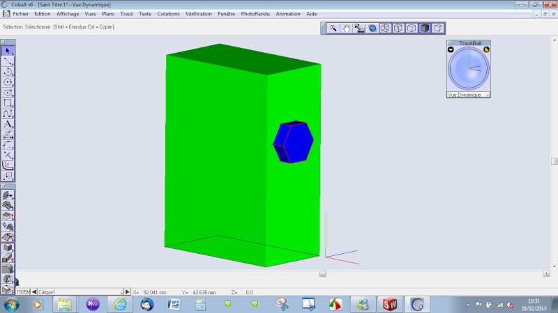

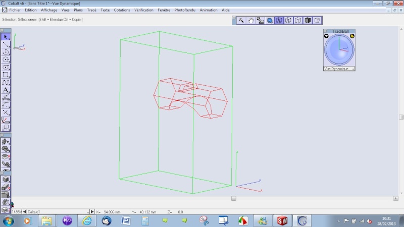

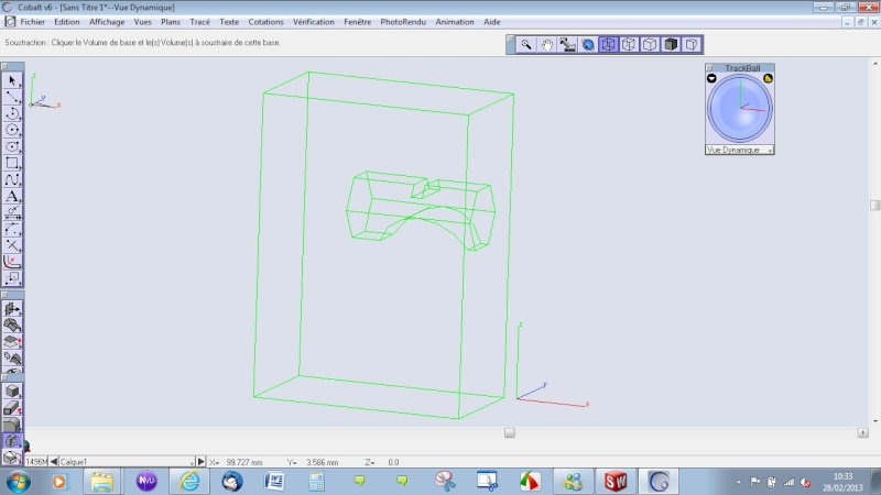

Il y a une chose qu'on sait faire avec cobalt et je voudrais savoir s'il est possible de faire avec solid.
soustraire un volume d'un autre volume en gardant l'empreinte.
c.à.d.ça
j'ai deux volume
Je me lance avec solidworks - Page 2 1610
j'en rentre un dans l'autre
Je me lance avec solidworks - Page 2 1710
Je me lance avec solidworks - Page 2 1810
Puis je le soustrais a l'autre
Je me lance avec solidworks - Page 2 1910
Je me lance avec solidworks - Page 2 2010
ça permet de faire facilement des choses complexes

Message  J-Max.fr Jeu 28 Fév 2013 - 11:45
Oui c'est possible. C'est ce que l'on appelle les opérations booléennes :
Addition, Soustraction, Intersection.
Une pièce contenant deux volumes non fusionnés, puis Insertion > Fonction > combiner.
