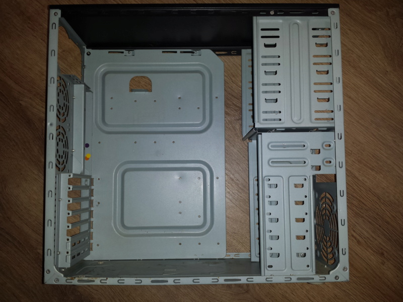

Message  david60 Mer 20 Nov 2019 - 11:50
Bonjour a tous,
Voila, j'ai démonter la tour de PC, largeur 44cm, hauteur 41cm et profondeur 17 cm :
Quelques incompréhensions sur ma CNC faite maison - Page 16 20191117
déjà on vois que la plaque de fond intérieure ne fait pas toute la surface, j'avais penser l'enlever et tout fixer sur les tôles extérieures, puisque visiblement tout rentre, mais elles sont laquer noir, donc pas l’idéal pour la masse :
Quelques incompréhensions sur ma CNC faite maison - Page 16 20191118
j'avais donc penser la remplacer par une plaque de tôle du commerce (a moins que meuler pour faire sauter la peinture aux endroits ou sont fixer les composant suffise), et je pense également ajouter des tôles les cotés, parce que comme on peux le voir, c'est quand même un gruyère.
A moins qu'entre temp j'arrive a me trouver un coffret en métal, ce qui me plairait mieux

Message  KOKO 57 Mer 20 Nov 2019 - 11:57
Salut David et tous.............je serais toi,j'ouvrirais un nouveau sujet sur le recâblage de ta cnc ,pour le titre,tu n'as que l’embarras du choix (recâblage de ma cnc ,le retour Very Happy ) ,ce sera ainsi plus aisé pour tout le monde de s'y retrouver study (après tu fais comme tu le sent tongue ),
un GM (Gentil Modérateur) peut faire la manipe pour faire migrer les derniers posts de ton ancien sujet vers le nouveau,ou le Maître des lieux Very Happy

Message  KOKO 57 Mer 20 Nov 2019 - 12:02
re.............ah ben voilà,là c'est autre chose,le gruyère,laisses le,c'est bon pour la ventilation,pour le fond,il te faudrait un fond avec 4 côtés,fermés gruyérés pas grave,et un couvercle retirable facilement,soit d'origine,soit avec charnières,et tu installes tout ton matos au fond,voir certains sur les côtés,
pour la masse,juste gratter la peinture aux bons endroits

Message  dh42 Mer 20 Nov 2019 - 23:42
Sinon, il y a des boitiers tout fait ... mais c'est encore un billet de 100 ... What a Face

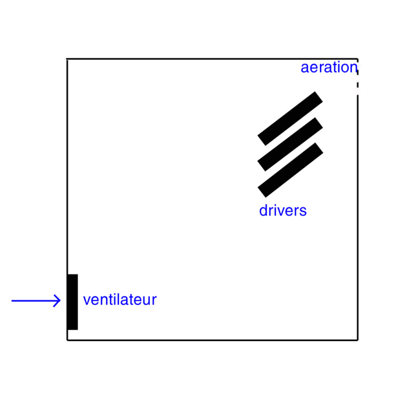

Message  david60 Jeu 21 Nov 2019 - 2:13
donc pour un coffret debout, il faudrait le ventilo sur le coter en bas, et des aérations a l'opposé en haut, pour les driver au départ j'avais mis des ventilo dessus, je sais pas si c'est bon ou pas.
Quelques incompréhensions sur ma CNC faite maison - Page 16 20190911

Message  dh42 Jeu 21 Nov 2019 - 2:23
Comme tu peux voir, sur les miens il n'y en à pas ... c'était livré avec ou c'est une adaptation perso ?
l'air chaud monte naturellement, donc oui une prise d'air vers le bas et une sortie vers le haut (mais pas sur le dessus pour éviter que la poussière ne rentre trop facilement)
il ne faut pas contrarier le sens du flux d'air, donc si tu garde les ventilo sur les drivers, si ils soufflent sur le radiateur (très probable), le ventilo de boitier devra souffler dans la boite (pour leur amener de l'air). Si tu les vire, alors soit tu souffle par le bas de la boite et tu met une grille d'extraction vers le haut, soit tu met le ventilo en haut qui extrait l'air du boitier et une grille d'entrée en bas.

Message  david60 Jeu 21 Nov 2019 - 3:01
c'est une adaptation perso, pour moi tout ce qui a des ailettes dois être refroidi, autant les aider ^^, leur problème c'est qu'ils sont bruyant, mais c'est secondaire, le principal c'est que les drivers sois refroidi. Faudrait t'il que je les inclines un peu pour aider l'air a glisser dessus et en direction de l’aération ? comme ca par exemple :
Quelques incompréhensions sur ma CNC faite maison - Page 16 Exempl10

Message  dh42 Jeu 21 Nov 2019 - 3:31
Oui, mais ça peut ajouter des parasites ; un moteur produisant des champs magnétiques juste sur les drivers, pas sûr que ce soit une bonne idée jesors
Tu te complique trop la vie, met les verticalement (ailettes alignées avec la verticale) que l'air puisse passer naturellement

Message  dh42 Jeu 21 Nov 2019 - 3:47
moi je mettrais plutôt le ventilo en haut en extraction, car l'air chaud monte est va s'accumuler sous le "toit" du boitier, alors que si tu aspire avec un ventilo en haut, ça le forcera à sortir.
