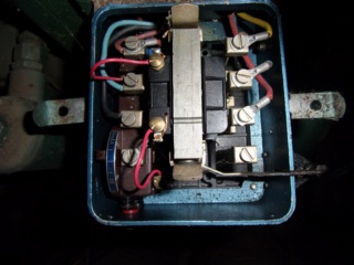

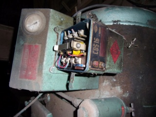

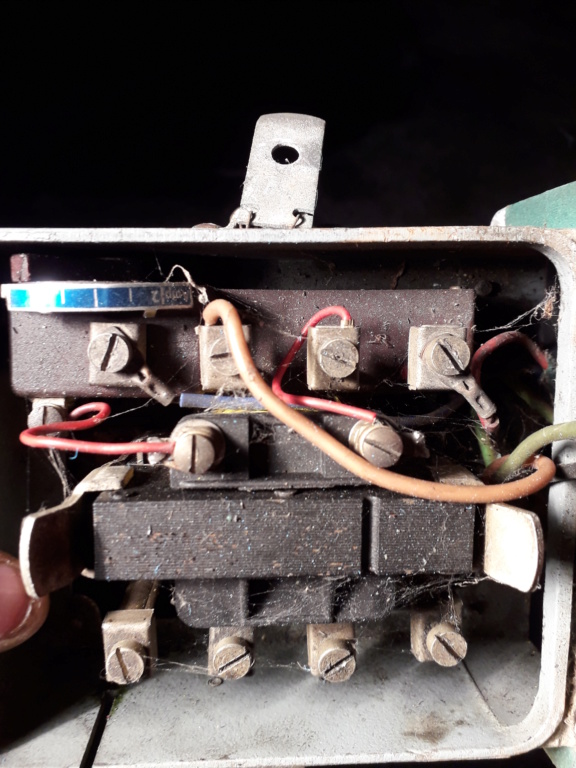

branchement électrique tri
je fais quelques photos ; mes excuses pour la qualité assez moyenne.
la 1ère montre le pressostat qui est relié par 2 fils qui vont vers le boitier de démarrage.
![Restauration compresseur creyssensac 1962 - Page 2 102_1813](https://i.servimg.com/u/f76/15/14/46/62/102_1813.jpg)
voici le boitier de démarrage l'alimentation est à droite.
![Restauration compresseur creyssensac 1962 - Page 2 102_1814](https://i.servimg.com/u/f76/15/14/46/62/102_1814.jpg)
une vue plus proche du branchement on aperçoit les fils venant du pressostat et on voit les fils partant vers le moteur.
![Restauration compresseur creyssensac 1962 - Page 2 102_1815](https://i.servimg.com/u/f76/15/14/46/62/102_1815.jpg)
une vue extérieure du boitier de démarrage qui comporte un bouton poussoir marche/arrêt.
![Restauration compresseur creyssensac 1962 - Page 2 102_1816](https://i.servimg.com/u/f76/15/14/46/62/102_1816.jpg)
maintenant je laisse la suite aux vrais spécialistes qui pourront te conseiller.

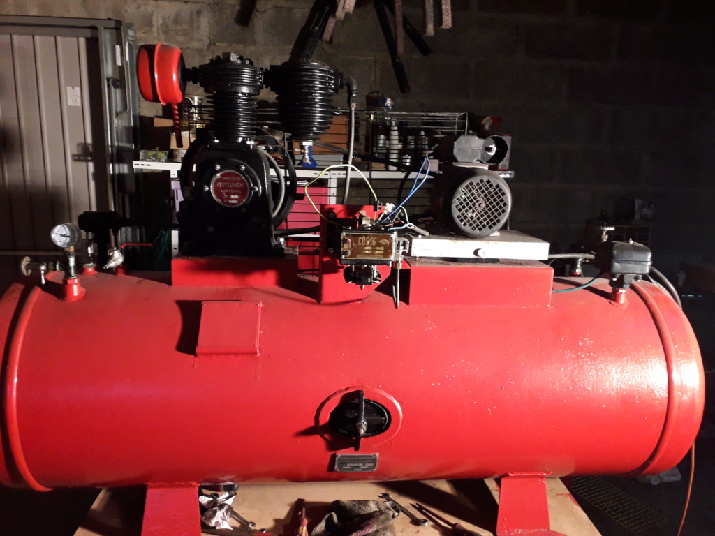

il a juste le CDS16 qui me fait de belle étincelle quand on l actionne du coup pour l'essayer j'ai du actionne la piece du bas a l aide d'un tournevis pour qu elle vienne en contacte sur l 'alimentation elle la plus d étincelles, je pense que le 220v n'est pas assez puissance pour l actionner correctement la pièces ne monte pas suffisamment du coup j'ai comme des petit arc électrique![Restauration compresseur creyssensac 1962 - Page 2 20200114](https://i.servimg.com/u/f49/20/14/75/92/20200114.jpg)

Oui s’est un contacteur avec une bobine prévue pour être alimenter en 380V
Tu va être obliger de le changer
Merci de votre compréhension.
A++
BOB

Bonjour a tous
etant nouveau sur ce forum , je cherche à redemarer le même compresseur que le vôtre mais impossible pour moi . Auriez vous des photo plus détailler de la prise de branchement au moteur plus detailler svp
Ou des explication moins difficile car je n'i connais rien en électricité
Ceci m'enleverais une tres grosse epine du pied![Very Happy](https://2img.net/i/fa/i/smiles/icon_biggrin.png)

BabasSktm a écrit:Bonjour a tous
Merci bastien
j'ai mis plus haut des photos des boitiers électriques.
- Messages : 2368
Points : 2830
Localisation : Auvergne
Re: Restauration compresseur creyssensac 1962
Oui mais le vôtre est en tri , je souhaite le passer en 220v
Desoler je n'avais pas preciser
