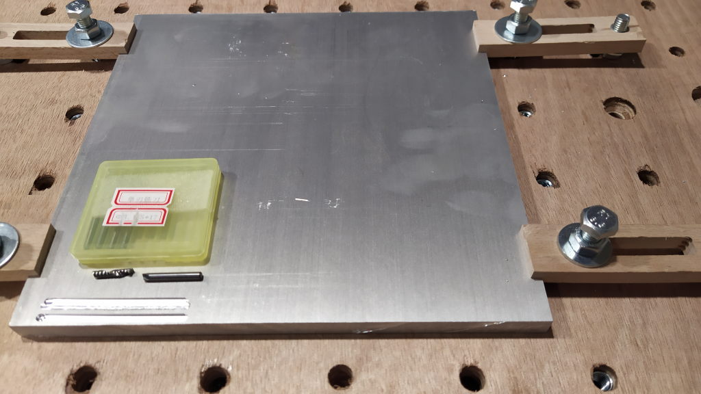

J'ai besoin de refaire en alu cette "bride de fourche" d'une moto à bascule qui fait environ 165x85x10 mm (et son double plus bas)
![CNC : fraise cassée dans de l'alu 6061 Scan0010](https://i.servimg.com/u/f41/14/93/09/38/scan0010.jpg)
J'ai un brut d'alu 6061 ép 10 210x210
Je viens de casser une fraise carbure alu 1 dent (chinoise) de 3,17 lors de test de rainurage (à sec)
D'abord 2 rainures d'essai, haut et bas) sur 1 mm de profondeur, l'une en passes de 0.3, l'autre en passes de 0.5.
Tr/min 10600 VA 318 VPlongée 50 (d'après une VC de 100 mm)
Impec, sans brouter ni bruiter.
Tentative de creuser la même rainure sur 3 mm cette fois avec des passes de 0.3. A -1.5 mm, casse net, sans broutage ni grincement.
Usinage à sec également.
![CNC : fraise cassée dans de l'alu 6061 Alu2_110](https://i.servimg.com/u/f41/14/93/09/38/alu2_110.jpg)
![CNC : fraise cassée dans de l'alu 6061 Alu1_110](https://i.servimg.com/u/f41/14/93/09/38/alu1_110.jpg)
J'ai essayé avec une fraise hélicoïdale 2 dents carbure standard (entre les 2 rainures précédentes) avec passe de 0.2 : le métal bave autour de la rainure, ça broute un peu, j'ai préféré arrêter les frais
Comment faudrait-il s'y prendre ? Ebauche plus finition ?
Ou abandonner les rainures, décaler le contour pour créer une région où faire une poche ?
Pour mes réglages, je m'étais basé sur ce fil
http://www.metabricoleur.com/t9353-fraisage-2017-a-sur-petite-cnc
Si vous lubrifiez, comment avez-vous réglé la "récupération" du produit de refroidissement ? (Pas pour le réutiliser mais pour éviter d'en mettre partout) Le martyr bois ne doit pas être le plus adapté car il doit "boire" l'huile de coupe ou soluble, non ?
J'ai pensé à une sorte de bac (PVC, Delrin ?), mais quid des fixations pour les brides ?

Le 6061 c'est un alu mou et collant, il faut lubrifié soit au pétrole ou huile soluble et les fraises HSS irai mieux.
Pour retenir le lubrifiant tu peux faire un boudin en pâte à modelée autour de ton travaille.

je ferais le contour en faisant une operation de contournage plutot que de vouloir rentrer en pleine matiere en rainurant ...
a mon avis ce sont tes conditions de vitesse/ avance / type de plongée qui ne sont pas les bonnes ; sans parler du bridage qui m'a l'air un rien " leger " ( et ta machine ? )
perso je te propose egalement de partir d'un carré 5 mm plus grand que ta piece ( coupé a la scie sauteuse par exemple ) puis de faire des poches en bossant en coutournage en prenant des passes radial adapté a ta fraise ..
tu utilises quel logiciel pour generer le Gcode ?

Est-ce qu'en créant un décalage du contour pour en faire une région, l'usiner en tant que poche éviterait le danger de coincement du rainurage ?
![CNC : fraise cassée dans de l'alu 6061 Bridec10](https://i.servimg.com/u/f41/14/93/09/38/bridec10.png)
Idem pour découper les 2 grands trous (en vissant le brut au milieu de ces trous pour éviter que la fraise emmène les morceaux vers la fin de la poche.)
Ci-joint les fichiers Freecad et Cambam

! Et n'hésite pas non plus a lui mettre l'air comprimé ... ca aide vachement au refroidissement pour ne pas que ca se mette à coller à la fraise !

Exactement il faut que la zone à usiner soit plus grande que la fraise pour qu'elle ne bourre pas.
Au lieu de visser l'intérieur de tes trous pour ne pas qu'ils soient emmenés par la fraise tu as deux autres solutions plus élégantes:
- soit tu gardes ton opération de contour en redessinant la zone à découper en faisant un décalage un peu plus grand que le Ø de ta fraise, par exemple décalage de 7mm pour une fraise Ø6, tu fais un contour intérieur entre les deux zones et tu rajoutes des attaches.
- soit tu fais une poche mais tu rajoutes des attaches par dessin, des petits rectangles qui relient l'extérieur du trou à l'intérieur.
- Refroidissement air comprimé ou pétrole au pinceau (avec la pâte à modeler qui est une super idée, je vais m'approvisionner dés lundi

Les vitesses de coupe et avance me paraissent bien, mais il faut arroser. Une µ-lub pourrait faire l'affaire, ça lubrifie sans utiliser des litres de produit ; un film alimentaire sur le martyre pour éviter de le mouiller et la pâte à modeler pour éviter les fuites.
Pour le contournage, tu peux tenter d'utiliser le paramètre "largeur d'usinage" de ton opération de contour ; si tu met par exemple une largeur de 4mm et que tu utilise une fraise de 3, ça te fera 2 passes cotes à cote par niveau pour faire une rainure de 4mm, ce qui permet de mieux dégager les copeaux.
... et puis, du Ø3 pour tailler sur 10 de profondeur, c'est risqué, c'est vraiment fragile ; une fraise de Ø5 ou 6mm me semblerais plus adaptée ...
le bridage me semble très léger aussi ! ; brides en bois (si je vois bien) sur martyre en bois ... oula !! les efforts sont quand même assez conséquent, il faut un bridage plus costaud, bride en métal, martyre en alu ou en matière peu compressible afin d'avoir un serrage franc de ta plaque. A la moindre vibration de la pièce, au moindre léger glissement, c'est la casse de fraise assurée.

C'est étrange que tu casse tes fraises...ta pièce me parait plutôt simple a faire, mais comme le souligne David, une fraise de Ø3 pour 10mm de profondeur c'est
un peu petit?
J'usine très régulièrement du 6061T6, je ne rencontre aucun problème, juste de temps en temps un peu d'huile de coupe (au pinceau) sur le chemin de la fraise (Z1)...
Par contre, la plongée sur un perçage (plus grand que la fraise) ou sur un contour sera presque toujours en spirale, c'est un réel + au niveau des efforts de coupe.

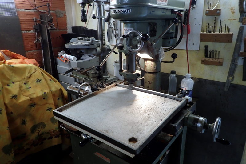

Alors, voilà l'ex plancha.
![CNC : fraise cassée dans de l'alu 6061 Planch11](https://i.servimg.com/u/f41/14/93/09/38/planch11.jpg)
Elle est bombée sur les 4 côtés, y compris dessous, mais les 4 coins touchent bien ensemble. Je wais essayer de faire une surface de référence en usinant le haut des rebords, à l'aide d'un support en CP qui servira de surface d'appui sur la table.

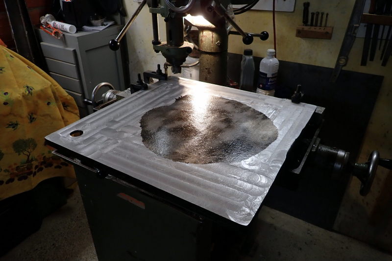

![CNC : fraise cassée dans de l'alu 6061 Planch12](https://i.servimg.com/u/f41/14/93/09/38/planch12.jpg)
C'est dommage, il manque quelques cm pour faire un côté d'une seule passe.

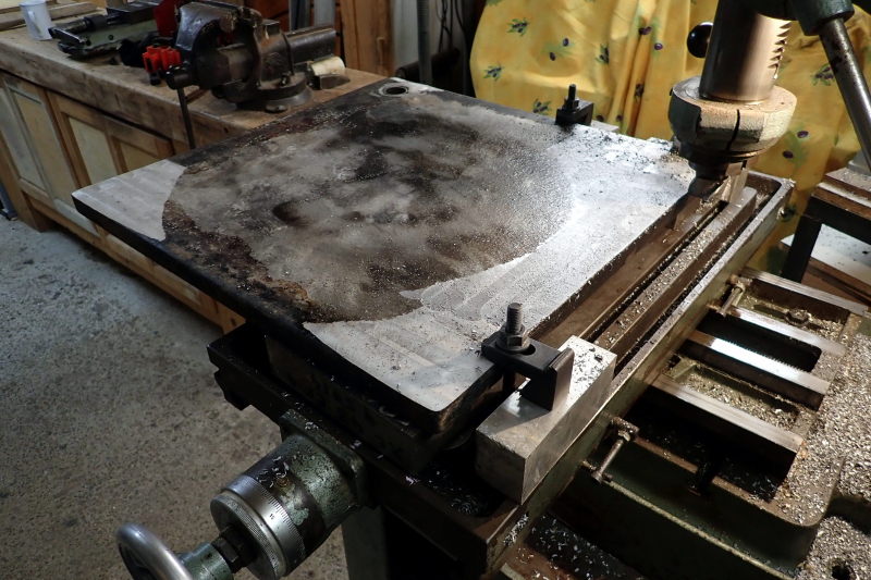

![CNC : fraise cassée dans de l'alu 6061 Planch13](https://i.servimg.com/u/f41/14/93/09/38/planch13.jpg)
J'ai laissé un peu de rebord non rectifié sur le bord pour ne pas trop réduire la hauteur, car il faudra sans doute reprendre l'ensemble une fois le dessous rectifié à son tour, mais ça fait déjà un plan d'appui assez potable sur la table de la fraiseuse.

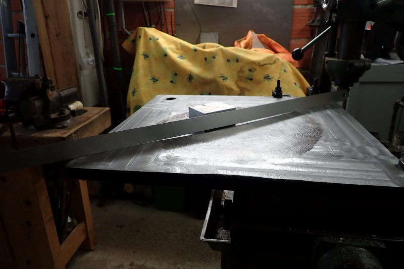

Comme pour la vérification de l'équerrage d'ue scie sous table, on tourne de 90° à chaque fois jusqu'à la 5e
![CNC : fraise cassée dans de l'alu 6061 Planch15](https://i.servimg.com/u/f41/14/93/09/38/planch15.jpg)

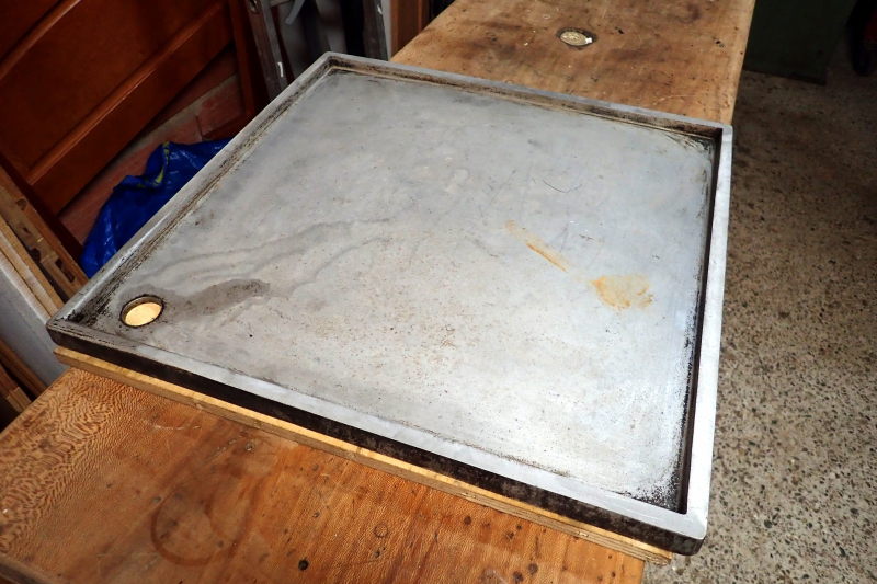

Suite de la transformation d'une épaisse ex plancha en aluminium coulé en support... pour usiner de l'alu en CNC
Le creux à l'arrière est comblé (mastic polyester fibre de verre, vendu comme plus dur que son homologue "alu")
![CNC : fraise cassée dans de l'alu 6061 0113](https://i.servimg.com/u/f41/14/93/09/38/0113.jpg)
Surfacé au tourteau de 50, reste le centre à terminer, ça devrait passer juste
![CNC : fraise cassée dans de l'alu 6061 0213](https://i.servimg.com/u/f41/14/93/09/38/0213.jpg)
Face avant, après 1,6 kg de mastic.
