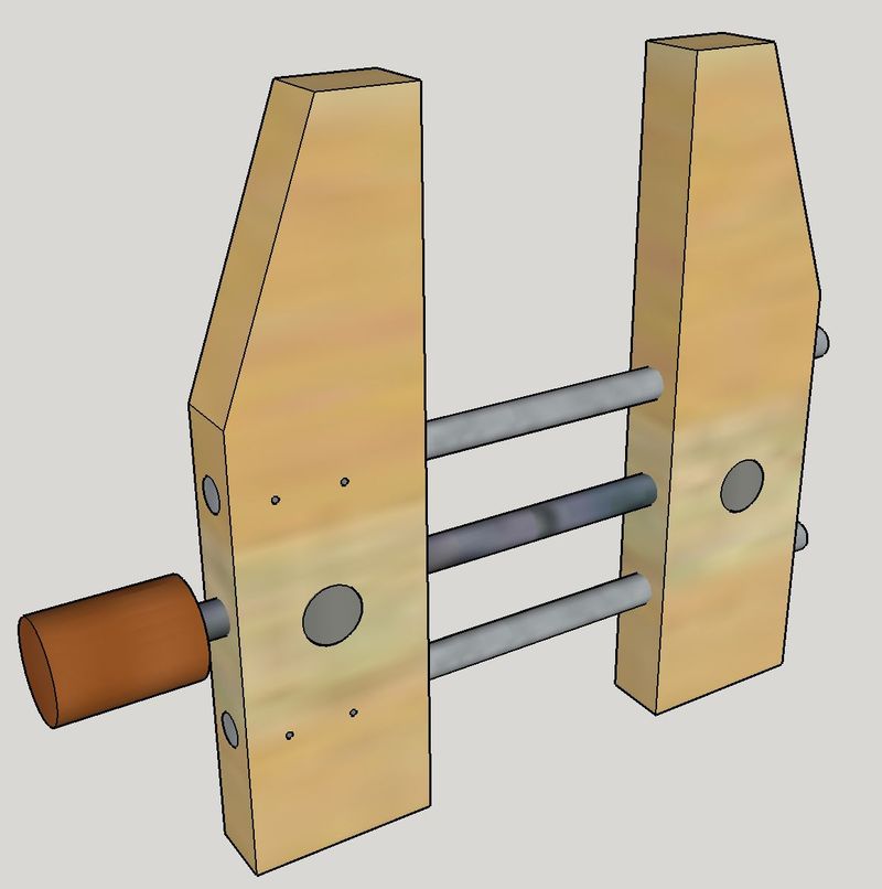

diomedea a écrit:
FMJ a écrit:Au fait j'ai une remarque sur le titre, car en fait tu verras à l'usage que ce type de presse n'apporte pas un serrage si parallèle que ça. En tout cas, la répartition du pressage dépend du doigté de l'opérateur. Bref, la pression ne se répartie pas aussi facilement qu'avec les presses parallèles classiques.
Pour ça il faudrait faire des mords mobiles... Une idée à creuser!
Je creuse tout de suite.
Alors même forme de mors. Une vis au milieu. Avec un filetage dans le même sens ou alterné comme le modèle standard (ça serre plus vite). 2 noix de toute façon. La vis est prise en sandwich entre 2 tiges lisses parallèles fixées dans le mors côté poignée, libre dans l'autre mors.
L'effort de parallélisme porterait donc sur ses tiges et surtout leurs alésages. Mais avec des mors de 50-60mm de large, 30mm d'épaisseur, je pense qu'on peut voir venir.
Vous noterez l'extrême photo-réalisme du dessin qui enterre littéralement les "pauvres" croquis de Jean-Paul .......  drunken
Qui s'y colle à ce prototypage ?

Message  jpm30 Sam 29 Fév 2020 - 14:38
Sujet toujours aussi intéressant , je suis avec attention!
Depuis le début j'ai une question que je n'ai pas osé poser...je me lance.
Pourquoi utiliser 2tiges filtées ( droite et gauche) ? Pourquoi une seule ne suffit pas?
Est ce simplement un confort pour serrer ou y-a-t-il une autre raison ?
Je pose la question car je suis loin d'être un pro de la soudure...
Jean-Paul
jpm30
jpm30
Messages : 1748
Points : 1947
Localisation : Anduze
Presse à serrage parallèle. - Page 2 Empty Re: Presse à serrage parallèle.
Message  FMJ Sam 29 Fév 2020 - 15:12
C'est pour la rapidité de serrage : c'est deux fois plus rapide !

Message  tamilhaz Sam 29 Fév 2020 - 15:14
C'est aussi pour équilibrer le serrage et pouvoir garder les mors bien //
Edit : et bien sûr serrer des pièces aux bords non // !!!

Message  FMJ Sam 29 Fév 2020 - 17:12
tamilhaz a écrit:C'est aussi pour équilibrer le serrage et pouvoir garder les mors bien //
Tu peux le faire aussi avec filés dans un seul sens. Mais c'est plus lent !

jpm30 a écrit:Pourquoi utiliser 2tiges filtées  ( droite et gauche) ? Pourquoi une seule ne suffit pas?
FMJ a déjà répondu, toutefois il a oublié de préciser que si l'ouverture se fait sur une seule vis, pour avoir une ouverture équivalente on aurait une saillie deux fois plus importante de la poignée par apport à la mâchoire.
tamilhaz, Dans les deux cas tu peux serrer des pièces non //.

Avant d'être emmanchées en force, elles ont été ébavurées au lapidaire.
Presse à serrage parallèle. - Page 2 01_mar29
Dernier passage sur le tour pour casser l'arête à la lime.
Presse à serrage parallèle. - Page 2 01_mar27
Premier montage. Les manches sont enfoncés sur les vis au marteau.
Presse à serrage parallèle. - Page 2 01_mar32
Ils sont solidarisés par une goupille qui traverse le tout.
Presse à serrage parallèle. - Page 2 01_mar30
La goupille est une simple pointe sans tête matée.
Presse à serrage parallèle. - Page 2 01_mar31
Presse à serrage parallèle. - Page 2 01_mar34
Bon... Là je me rend compte que je ne peux pas les manœuvrer en moulinant comme le montre la vidéo, pour ça il aurait fallu inverser les vis, soit: pour l'une le pas à droite coté manche, et pour l'autre le pas à gauche.
J'ai donc commandé d'autres tiges filetées pas à gauche!
Presse à serrage parallèle. - Page 2 01_mar33
J'attend donc les nouvelles vis pour aller plus loin...
Presse à serrage parallèle. - Page 2 01_mar35
A suivre...

diomedea a écrit:Bon... Là je me rend compte que je ne peux pas les manœuvrer en moulinant comme le montre la vidéo, pour ça il aurait fallu inverser les vis, soit: pour l'une le pas à droite coté manche, et pour l'autre le pas à gauche..
Tu veux dire que tu n'as pas besoin de faire tes soudures ?
Une tige filetée entière par poignée ?
Messages : 9355
Points : 16111
Message  le pat Lun 2 Mar 2020 - 13:41
non , JP a mis tous les pas a droite coté manche alors quant il mouline comme sur la video , une vis se desserre mais l'autre vis se serre donc ça va pas
il est bon a refaire 8 vis et mettre le pas a gauche coté manche drunken
sinon c'est super bien fait

BZHades a écrit:c'est pour serrer deux fois plus rapidement tout simplement
Merci !!
PS chui pas sur l'autre forum.. (CdC ?)
Ah, m.... !!
En fait c'est cool pour nous, ça nous fait du rab !!

Message  Strib Lun 2 Mar 2020 - 18:01
Salut !
Tout y est, la méthode, les astuces, les photos de qualité, on ne s'en lasse pas JP ! Smile
Pourquoi recommander des vis ? Tu ne peux pas inverser le manche sur 8 tiges ? Tu penses ne pas avoir assez de matière ?
Dans ce cas, pourquoi ne pas souder un rajout sur le bout de la vis (quitte à percer ta vis à 8mm au tour, et entrer un morceau décolleté et le souder) ?
