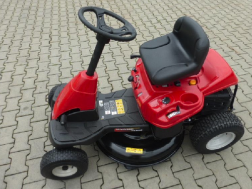

J'ai cette autoportéeée......MTD MiniRider 76 SDE
![Soucis tondeuse autoportée. $_12](https://www.picclickimg.com/00/s/Mzc3WDUwMQ==/z/Mt8AAOSwr~FdjyNX/$_12.PNG?set_id=880000500F)
Depuis la fin de la saison dernière (novembre), et surtout maintenant, j'ai un soucis.
Le moteur se met àtousser (C'est pas le CoVid 19)..... brouter (Facile pour une tondeuse) au bout d'environ une demi heure puis s’arrête...Je peux redémarrer après bien une heure d'attente moteur "froid" ......pas facile quand j'en ai pour deux bonnes heures de tonte si tout se passe bien......
Quelqu’un d'entre-vous aurait il une piste pour m'aider SVP.......
J'ai changer la bougie, changer le filtre à air, changer l'huile, nettoyer le carbu.....

bonsoir,
est-ce que c'est des carbus à membrane comme sur une tondeuse "basique"? Sur la mienne, le remplacement de la membrane a beaucoup amélioré la régularité de la carburation.

Il faut procéder par élimination est-ce que l'essence coule bien du réservoir ?
Si ce n'est pas le cas cause possible trou du bouchon obstrué ou filtre à essence ou robinet bouché...

Tu met quoi comme essence. Je dit ça parce que j'ai eu toutes sortes de problèmes avec du 95 E 10. Depuis je ne met plus que du 98

Certainement les membranes du carburateur si de l'essence a été laissée dans le réservoir cet hiver.
J'ai eu pas mal de pb avant de comprendre que pour hiverner nos outils à essence il faut vidanger.
Maintenant, je met même du Motomix en fin de saison et plus de problèmes.

Verifie les securités de siege. pb electrique ?
https://www.motoruf.fr/n/diagrammes.html?id=50074595
Si allumage electronique, vérifie le volant magnéique. Si les aimants sont foutus ...
https://www.motoculture-jardin.com/mecanique/allumage-magnetique.php
Vérifie, moteur a chaud, quand la panne survient, si tu as de l'étincelle à la bougie.
Ou tout l'ensemble electique doit etre revu.

Je ne pense pas que ce soit électrique le moteur tourne au début....
À moins que la bougie n'a pas le bon indice de température

Et si, les problemes d'allumage peuvent apparaitre moteur chaud.

Je ferais l'inverse. Si tu n'as plus d'étincelle à la bougie lorsque la panne survient, tu seras fixé sur l'origine de la panne.

J,avais déjà le même problème j'ai mis la bougie préconisée dans le manuel et depuis plus de problème...

je suivrais les préconisation d'oliver67, je compléterais en te conseillant de vérifier le niveau d'huile et surtout de mettre la bonne!
j'ai eu un souci identique au tiens sur mon Kart Handi (modul'evasion) mus par un HONDA GX 160, mon moteur a plus de 20 ans de fonctionnement
et bouffe de l'huile, surtout par les joints!
sur ces moteurs il y a un capteur de niveau d'huile qui coupe l'allumage, mon père c'était trompé d'huile et avait fait le niveau avec de l'huile pour
mélange 2T qui a une faible viscosité, a chaud j'avais des coupures intermittentes puis plus d'allumage.
Une fois le moteur vidangé avec la bonne huile, plus de soucis!
