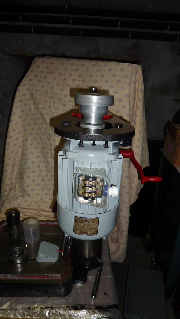

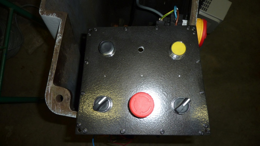

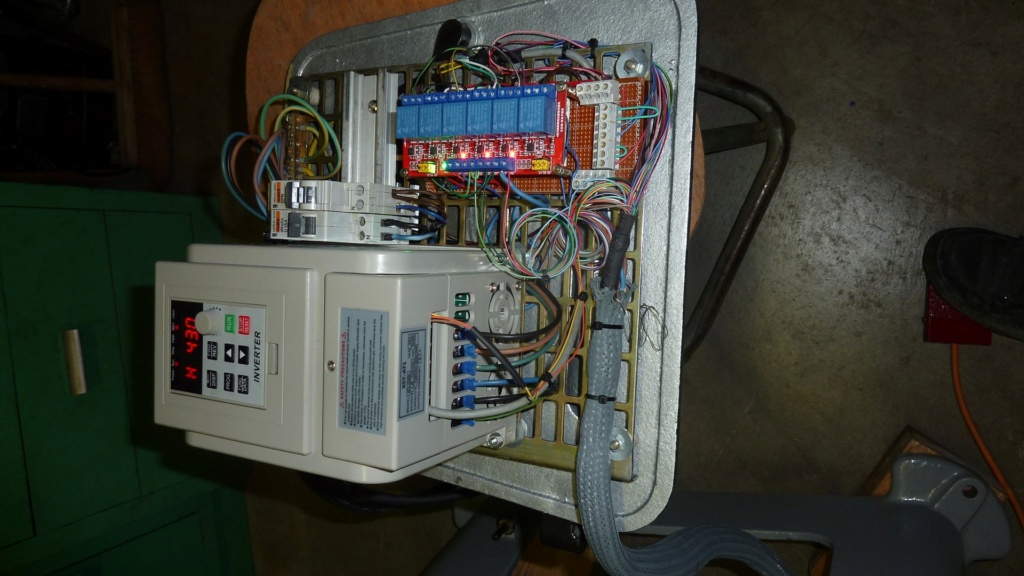

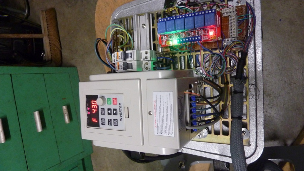

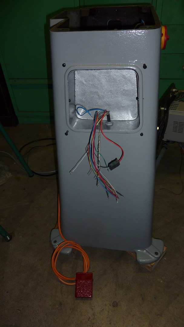

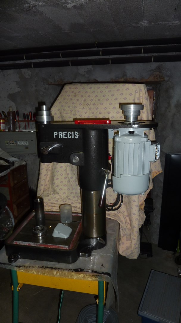

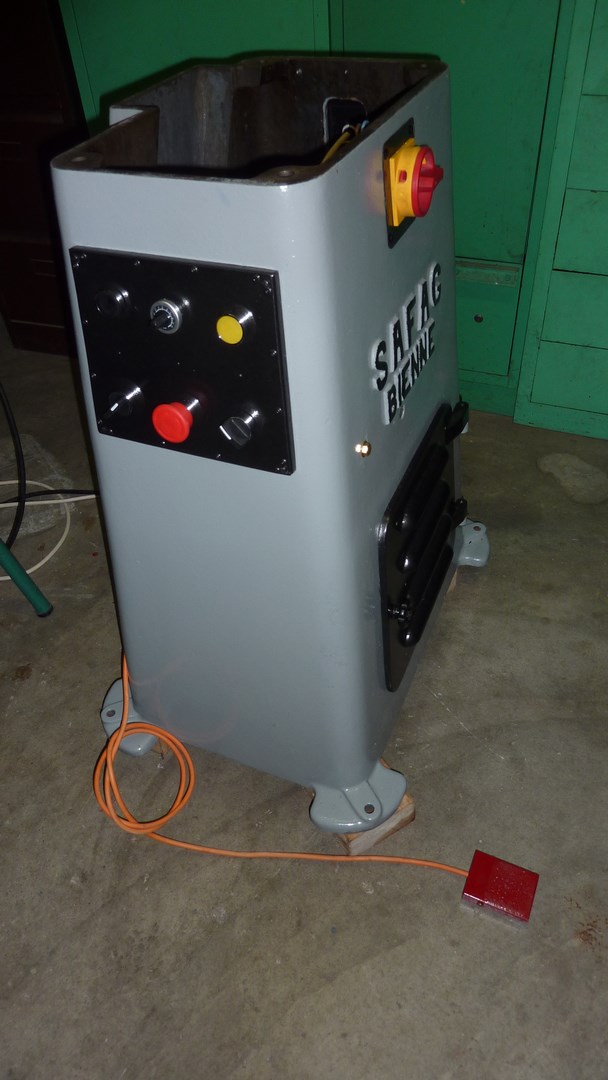

Petite avancer sur la bestiole
![Perceuse precis oui ! Mais quel model ? P1140215](https://i.servimg.com/u/f89/20/02/49/01/p1140215.jpg)
![Perceuse precis oui ! Mais quel model ? P1140216](https://i.servimg.com/u/f89/20/02/49/01/p1140216.jpg)
![Perceuse precis oui ! Mais quel model ? P1140217](https://i.servimg.com/u/f89/20/02/49/01/p1140217.jpg)
![Perceuse precis oui ! Mais quel model ? P1140218](https://i.servimg.com/u/f89/20/02/49/01/p1140218.jpg)
![Perceuse precis oui ! Mais quel model ? P1140219](https://i.servimg.com/u/f89/20/02/49/01/p1140219.jpg)
![Perceuse precis oui ! Mais quel model ? P1140220](https://i.servimg.com/u/f89/20/02/49/01/p1140220.jpg)
![Perceuse precis oui ! Mais quel model ? P1140221](https://i.servimg.com/u/f89/20/02/49/01/p1140221.jpg)
![Perceuse precis oui ! Mais quel model ? P1140222](https://i.servimg.com/u/f89/20/02/49/01/p1140222.jpg)
![Perceuse precis oui ! Mais quel model ? P1140223](https://i.servimg.com/u/f89/20/02/49/01/p1140223.jpg)
![Perceuse precis oui ! Mais quel model ? P1140224](https://i.servimg.com/u/f89/20/02/49/01/p1140224.jpg)
Me manque les roulements de broche, le potentiomètre, des plaquettes bakélite a pastilles pour faire la commande, refaire l’écrou de broche en pas de 1 a gauche et une tôle pour faire la table.
Et surtout paramétrer le variateur domaine complètement inconnu pour moi.
Donc pour ce coup la je suis preneur de conseils.

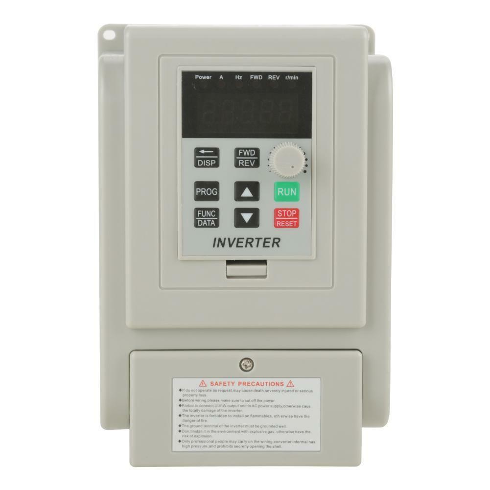

![Perceuse precis oui ! Mais quel model ? S-l16010](https://i.servimg.com/u/f89/20/02/49/01/s-l16010.jpg)
Variateur XSY-AT1
A++

Bonsoir Bob,
Pour le variateur, c'est quelle marque ?
J'ai imprimé la doc de l'ATV Schneider, 132 pages tout de même et je m'étais fait un petit mémo pour le paramétrer plus facilement sans trop chercher dans la foultitude des paramètres de la doc Schneider.
Mais décrit tout de même ce que tu veux faire et on va s'y essayer...
Si c'est comme les ATV, tu pourrais :
- configurer le temps de montée à la vitesse de consigne,
- de même pour le freinage et l'arrêt,
- vitesse réglée par le potar déporté,
- boutons M/A déportés, bien sûr, c'est plus du câblage,
- fourchette des fréquences admises (vitesse max et mini dans la limite de ce que supporte le moteur),
- puissance moteur (si différente de la valeur par défaut du variateur),
- là je crois qu'il y a l'essentiel....

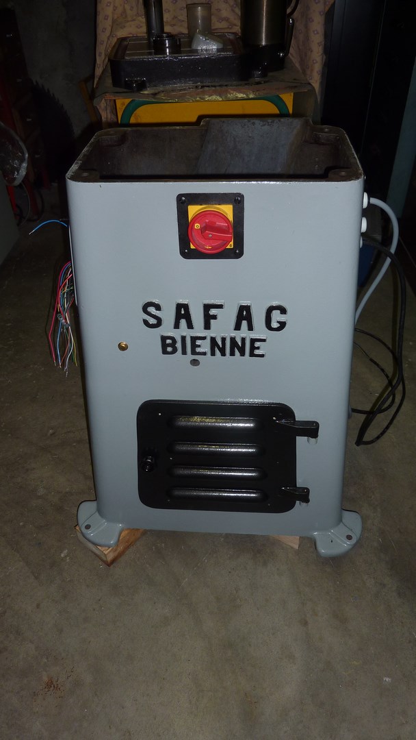

En tous cas, chapeau, tu as fait un beau câblage de pro comme on les aime...
Et avec un tel socle, elle va pas s'envoler la demoiselle.![Very Happy](https://2img.net/i/fa/i/smiles/icon_biggrin.png)

Hello,
les variateurs chinois ne sont pas très compliqués à programmer, la page de récap avec tous les paramètres est très pratique (surtout qu'il n'y a que ça
Les ATV sont très complexes par contre...
Mets nous un scan de la page des paramètres et ton cahier des charges, on va t'aider![Smile](https://2img.net/i/fa/i/smiles/icon_smile.gif)

Toute la notice que j’ai est au dessus
Pour le moteur
SOMER TYPE ET28
0.75 CV
0.55 KW
1000 TR/M
220V 2.9A
380V 1.63A
50 HZ
Arrêt sans freinage (ou a voir a l’utilisation)
Démarrage 2 secondes (a voir aussi)
Commande déporter
Potentiomètre externe
Marche avant
Marche arrière
En rouge le câblage que je pensai réaliser.

Variateur mono 220V vers tri 220V
P10 = 2 (source de fréquence : potar)
P11 = 2 (démarre par bouton)
P12 = 0 (arrêt « roue libre »)
P21 = 1000 (vitesse 1000 tr/min à 50Hz)
P34 = accélération, par défaut 25 HZ par seconde => 2 secondes pour arriver à fond
P50 = X1 : à tester, j’ai un doute...
P53 = 5 (X4 = marche AV)
P54 = 6 (X5 = marche AR)
P65 = 2 (marche avant à la mise sous tension)
P69 = 250 (survoltage à 250V) par exemple

Re: Perceuse precis oui ! Mais quel model ?
Le pupitre
![Perceuse precis oui ! Mais quel model ? P1140529](https://i.servimg.com/u/f89/20/02/49/01/p1140529.jpg)
Marche AV
Variateur
Marche AR
Sélection 3 positions normale pédale AV pédale AR
Arrêt
Lampe
Sous tentions
Alimentation 12V sous la platine relais.
![Perceuse precis oui ! Mais quel model ? P1140610](https://i.servimg.com/u/f89/20/02/49/01/p1140610.jpg)
Marche avant
![Perceuse precis oui ! Mais quel model ? P1140611](https://i.servimg.com/u/f89/20/02/49/01/p1140611.jpg)
Marche arrière
![Perceuse precis oui ! Mais quel model ? P1140612](https://i.servimg.com/u/f89/20/02/49/01/p1140612.jpg)
Marche avant avec pédale
![Perceuse precis oui ! Mais quel model ? P1140613](https://i.servimg.com/u/f89/20/02/49/01/p1140613.jpg)
Marche arrière avec pédale
![Perceuse precis oui ! Mais quel model ? P1140616](https://i.servimg.com/u/f89/20/02/49/01/p1140616.jpg)
Lampe.
![Perceuse precis oui ! Mais quel model ? P1140615](https://i.servimg.com/u/f89/20/02/49/01/p1140615.jpg)
Reste juste a la livrer au fiston quand il aura fait de la place
![Perceuse precis oui ! Mais quel model ? P1140617](https://i.servimg.com/u/f89/20/02/49/01/p1140617.jpg)
A++
Bob
Le pupitre
Marche AV
Variateur
Marche AR
Arrêt
Lampe
Sous tentions
