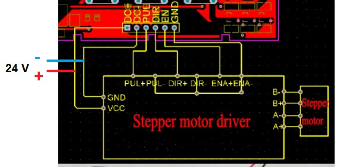

Connections de l’ensemble :
Les connections sont quasiment identiques pour les 3 générateurs d’impulsion
Si choix système 24 Volts cc
![Utilisation simplifiée d'un moteur pas à pas Gi610](https://i.servimg.com/u/f57/19/89/78/66/gi610.jpg)
Si choix système 48 Volts cc (meilleur couple moteur en vitesse d’approche rapide)
Modèle 2
![Utilisation simplifiée d'un moteur pas à pas Gi710](https://i.servimg.com/u/f57/19/89/78/66/gi710.jpg)
Modèles 1 et 3
![Utilisation simplifiée d'un moteur pas à pas Gi811](https://i.servimg.com/u/f57/19/89/78/66/gi811.jpg)

![Utilisation simplifiée d'un moteur pas à pas Gi410](https://i.servimg.com/u/f57/19/89/78/66/gi410.jpg)

La qualité des résultats obtenus peut varier dans de très fortes proportions en fonction de la qualité du driver
Après plusieurs essais j’ai personnellement adopté un driver Leadshine digital (un vrai, pas une copie douteuse). Les 30 euros environ de surcoût par rapport à un driver chinois classique sont hyper rentables

Je n'ai pas besoin de beaucoup de couple, un petit moteur suffirait, et donc quelques questions par rapport à ton ingénieux montage.
- je suis parti sur un Nema 17 (STEPPERONLINE Nema 17 Moteur pas a pas Bipolaire 45Ncm 1.5A) que je souhaiterais alimenter en max 12V (pour des questions d'alimentations itinérantes) Est-ce qu'on trouve des Driver de "qualité" en 9V-40V type Leadshire comme tu as recommandé ? (bien sûr j'ai pas trouvé sur Amazon. Juste du chinois : TopDirect TB6600 Stepper Moteur Driver Controller 32 Segments 4A 9-42V )
- Est-ce qu'un moteur type Nema 17 12V peut être alimenté en 9V par exemple ? Je travail avec une batterie plomb 12V associée à un régulateur qui me garanti, en dessous de 12V bien sur, une alimentation "constante".
- pour le générateur d'impulsion, je serais parti pour ton modéle 3, mais est-ce que l'affichage et le potentiomètre sont vraiment précis ? Moi il faut que j'ai une vitesse de rotation ajustable de 56,28... Tr/min et que je puisse retrouver d'une nuit à l'autre (sans passer par une Arduino et un Pc portable). En fait, il y a deux vitesses, suivant que l'on regarde la lune ou les étoiles.
- As tu branché sur ton système un switch de "fin de couse" ? Sur ton modéle 1, je pense qu'il y a un port exprès, mais sur le modèle 3 ? Et du coup quel modèle de switch utilises tu ?
Tout conseil sera le bienvenu.
Cdt Eric.
