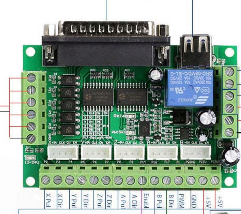

Bonjour à tous !
Je continue sur ce post, car je ne veut pas dénaturer
le post tuto 4 ème axe !
Par contre c’est pour parler de ça que je vient ici !
Je n'arrive pas à trouver comment faire bouger mon axe A !!
normalement c'est --inser--suppr-- mais là rien à faire !
j'ai essayé de bidouiller avec les hotkey mais rien !
alors si...quelqu'un passe par ici !!
Ah j'ai bien coché " A angular " dans la config générale !
Merci !!
Hervé
Ça c'est mon PC
Ça c'est la doc de la ST-V2
Ça c'est la carte

Dans config/toolpath
coche "X-Axis" et "A rotation enabled"
une fois configurées, A/U++ = 45 et A/U-- = 46 pour utilisation de insert/suppr
et bien sur il faut régler steps/per, velocity et acceleration dans le motor tuning pour l'axe A

Bonjour David !
Ok, ça fonctionne, enfin les chiffres défilent !!
Maintenant ....les branchements !!
merci !!
Hervé
