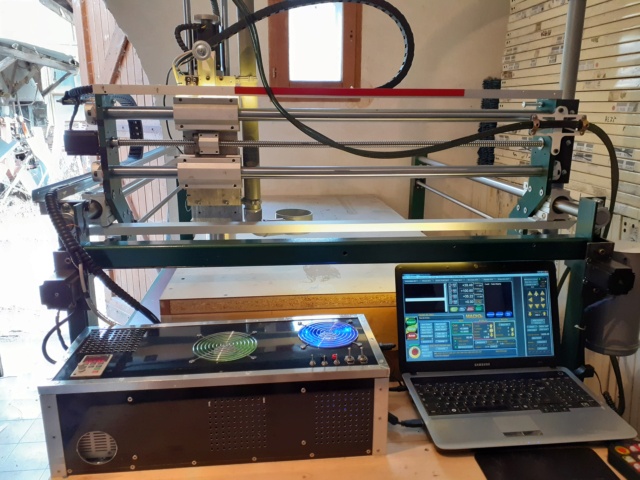

Par nécessité et par passion, je me suis fabriqué une CNC dont la surface de travail est de1200mm par 900mm. Elle est opérationnelle et me donne toutes satisfactions. A partir de dessins 2D générés en DXF sous Qcad ou Rhino en 3D, je transpose en Cambam pour le Gcode et Mach3 pour faire vivre la machine… La carte interface est une Mach3 Motion Card avec une liaison USB (XHC NcUsbPod) quatre drivers dont deux pour le Y qui sont branché sur une même sortie de la carte. Pour mémoire, tous les fils sont blindés ainsi que ceux des fins de courses… Vous pouvez voir sur les photos le refroidissement de la broche avec une pompe noyée et une aspiration des copeaux efficace… Jusqu’à maintenant tout va bien.

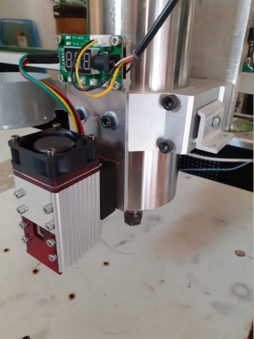

Là où les choses se compliquent, c’est que j’ai monté un petit laser de découpe en façade devant la broche… Le branchement en 12v ne m’a pas posé de problème bien sûr… Par contre, et malgré tous mes efforts de compréhension sur le forum et les super tutos de monsieur Sconneck (dont j’admire la maîtrise des paramétrages nécessaires) je n’arrive pas à savoir comment brancher les deux fils TTL de mon laser sur ma carte Mach3 motion card…

Pour Mach3, ça ne change rien, il le gère exactement comme avec une broche.
Du point de vu de CamBam, un M11P sera sorti dans le Gcode quand le Z passe en dessous de surface pièce, et il sort un M10P quand il repasse au dessus.
Comme avec un laser il n'y à pas vraiment besoin que le Z bouge, dans CamBam tu fais ton opération d'usinage avec:
plan de dégagement = 0.01
surface pièce = 0
profondeur finale = -0.01
ton Z ne variera donc que de 0.02mm entre le point haut et le point bas, mais ça suffit pour déclencher la sortie des M10 M11 dans le GCode.
sur la machine, avant de commencer à graver, tu amène ton axe Z manuellement à la hauteur qui va bien pour le laser et tu met l'axe Z à 0.
Ce que je ne sais pas, c'est si la XHC gère les M10/M11 par contre
Tu peux mettre un lien vers ton laser, il y a peut être un schéma ... il y a combien de fils sur le laser
J’ai compris la nécessité de paramétrer le post processeur laser de cambam avec M11P1 pour le début de coupe et M10P1 pour la fin de coupe. Mais là où je me perds, c’est de savoir comment mach3 va savoir gérer le Z ?
Si je comprends bien, les laser TTL (sans PWM) ne fonctionnent qu'en tout ou rien, impossible de gérer la puissance, donc si c'est bien le cas du tiens, il faut simplement le piloter par un relais qui sera activé/désactivé par une sortie de la XHC, et vu que ton laser est en 12V, il te faudra une alim 12V en plus pour le laser.
Un mix de la doc de la XHC + ajout du laser en rouge piloté par le relais.

Merci David !!! dès demain matin; j'irai expérimenter ce branchement car j'ai le relais en question... quant au paramétrage, je commence à comprendre. Mon laser possède une alim en 12v, une sortie PWM vers le laser, une sortie pour le ventilateur, une sortie vers le TTL (avec les deux fameux fils noir et jaune, le noir étant le GND et qui est marquée de 0 à 12v et une modulation en hz ?). Je peux gérer la puissance du laser manuellement sur la petite carte munie d'un afficheur variant de 0 à 100 : ce qui me suffit largement pour découper du balsa ou du cp de bouleau de 1 à 2mm maximum, car je n'ai pas l'intention de faire de la gravure avec variation de la puissance du laser qui, je le suppose, doit être modulée avec la sortie de la broche sur la carte mach3 motion card. Si je me fie au schémas chinois, la sortie TTL sera donc inutile et le fonctionnement se fera en tout ou rien... je te tiendrai au courant de mes résultats. Et encore merci pour la rapidité de tes réponses et leurs précisions... Olivier

soit prudent, mon schéma n'est qu'une supposition, je n'ai jamais eu de laser dans les mains ..
prudence laser
Je ferai les essais avec une ampoule 12v et j'enverrai un gcode cambam post-processeur laser pour voir le tout ou rien... C'est sans danger. Merci encore... Olivier

super interessant l'utilisation que tu as des logiciels 3d et les usinages que tu as réalisés, merci du partage,
tu montes un laser sur ta broche parceque tu découpes des pieces de grande taille?
bonne instalation du laser du coup!

Bonjour et merci Mofram pour l'intérêt que tu portes à mes réalisations... Pour répondre à ta question, oui je réalise des pièce fraisées que sont les consoles de mes harpes... J'ai longtemps utilisé AUTOCAD pour le dessin mais j'ai trouvé plus simple d'utilisation avec QCAD. Quant à RHINO, ce n'est que pour les pièces en 3D pour la cnc, CURA pour les fichiers STL de l'imprimante 3D... Pour les modèles réduits, je suis d'une génération où les contraintes d'utilisation étaient pratiquement nulles. Depuis l'apparition des drones, la DGAC nous oblige à déclarer et immatriculer les appareils de plus de 800 grammes. Voulant garder cette part de liberté et passionné par les appareils au vol le plus lent possible, je me consacre à la réalisation de modèles de moins de 800 grammes. Pour ceux qui se souviennent, j'ai été le concepteur de la série des maquettes "PEOL"...
Pour en revenir à la découpe laser, le déplacement de la tête est relativement lent et ne craint pas l'inertie pour la réalisation des angles vifs... et respecte donc la précision des pièces de petite ou de grande taille.

Suite de la saga laser : ce matin j'ai pu tester mes branchements avec les précieux renseignements de DH42 (David)...
Il se trouve que : une fois le laser alimenté en 12v, le premier bouton de la carte dont je vous montre la photo allume ou éteint le laser. Le bouton suivant indique la température du laser sur une impulsion et une deuxième impulsion donne 000 sur l'afficheur. Les troisièmes et quatrièmes boutons permettent le réglage de la puissance du laser en "PWM"... Or, lorsque le switch donnant la température est à 000, une tension de 3,3v à 12v sur l'entrée TTL allume ou éteint le laser. Il suffit alors de se servir d'une sortie de la carte mach3 motion card comme d'un commutateur donnant la tension nécessaire au laser pour qu'il s'allume ou qu'il s'éteigne. La suite est un paramétrage entre cambam et Mach3 pour que le gcode déclenche le tout ou rien du laser... Ma démonstration est peut-être un peu complexe mais donne le principe de fonctionnement général. Je m'aperçois que, bien sûr, on peut trouver cette explication sur le forum, mais je n'avais pas expérimenté jusqu'à maintenant et surtout, je n'avais pas compris le fonctionnement... Je suis heureux du résultat et je vais pouvoir commencer mes découpes laser... merci en tout cas à Métabricoleur qui est une source inépuisable de renseignements. Et encore merci à David.
