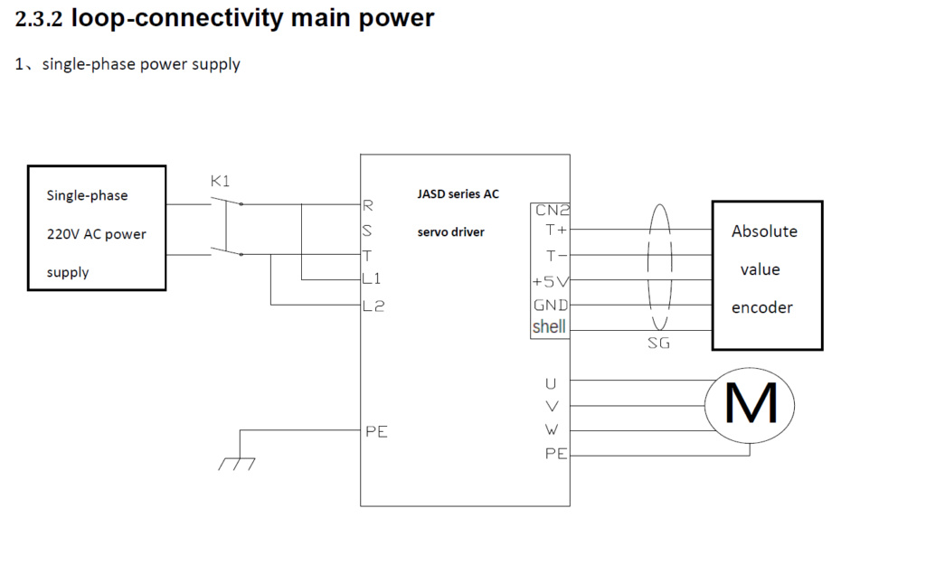

Bon j'étais en déplacement quelques jours mais me revoilà.
J'ai pas fait plus de tests depuis l'autre jour mais j'ai pu décortiquer le manuel et je crois avoir trouvé pourquoi ça ne pouvais pas marcher.
A la base je suis en monophasé soit 220V. J'ai donc câblé mon arrivé secteur sur les sorties L1 et L2 pensant que le RST était pour le triphasé et l'autre pour le mono.
Mais hier, alors que je buvait mon banania très corsé, j'ai réalisé que sur mes variateurs de fréquence je n'utilise que le R et le T laissant le S avec du 220V alors en regardant encore le schéma.... le drame! je suis passé à coté de quelques chose.
La doc v1 ne l'indiquait pas explicitement et c'est celle que j'ai utilisé pour commencer mes branchements alors que la doc v1.3 est beaucoup plus claire
J'ai câblé la partie "control circuit" mais pas la "Main circuit"
![violent](/users/4211/25/42/48/smiles/1509194175.gif)
![Remplacement moteur triphasé par un servomoteur - Page 3 Captur19](https://i.servimg.com/u/f71/20/33/42/47/captur19.png)
![Remplacement moteur triphasé par un servomoteur - Page 3 Captur20](https://i.servimg.com/u/f71/20/33/42/47/captur20.png)
Êtes vous d'accord avec moi ?
Par précaution je préfère avoir un avis extérieur avant de faire fondre mais je crois être bon là.

Re: Remplacement moteur triphasé par un servomoteur
Evidement sans alimentation de puissance ça marchait moins bien.
Ce qui est surprenant c'est que tu n'avais pas de message d'erreur
J'aurais mis L1/L2 avant K1 pour pourvoir travailler sur le driver sans la puissance.
Top merci je vais recabler tout ça.
Le moteur tourne enfin! maintenant il faut le paramétrer pour qu'il puisse marcher en broche

Mais on sait que mach3 limite à 1 point par tour donc le filetage même à basse vitesse (200-300 tr/min) ne donne pas des bons résultats. C'est pour ça que je suis passé au servo moteur j'ai vu des vidéos où les mecs arrivaient à faire des filetages sans problème avec ce type de moteur. Mais j'ai jamais vu un tuto clair sur la configuration à mettre en place. Il aurait été plus simple de passer à EMC ou même centroid qui accepte plusieurs milliers de point par tour même mach4 il me semble j'ai d'ailleurs les cartes et les licences dans un coin mais j'ai fait tout une interface maison pour le tour avec les macros qui vont bien ça m'embête de tout recommencer.
