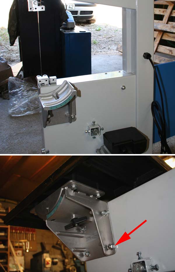

Message  dh42 Jeu 8 Mai 2014 - 16:48
Si je comprend bien la méthode proposée par Michel (pas sur), elle permet de rattraper un défaut d'équerrage entre le flanc de la lame et la surface de la table ?
Mais je pense que le défaut d'équerrage dont parle Manu est entre l'arrière de la lame et la surface de la table.
Pour ma part, je l'ai réglé sur ma scie en calant le bloc support de table avec des rondelles.
Tenons à la scie a ruban Calage10
Messages : 25103
Points : 37819
Tenons à la scie a ruban Empty Re: Tenons à la scie a ruban
Message  manuz Jeu 8 Mai 2014 - 17:46
c'est cet angle en effet (arrière lame/table)
avec mon système, j'ai déja tenté de compenser par des rondelles mais l'effet secondaire est de bloquer l'inclinaison de la table
Messages : 1740
Points : 2672
Localisation : vers toulouse

Message  micheld4036 Jeu 8 Mai 2014 - 18:14
dh42 a écrit:Salut,
Tu as bien compris, désolé d'avoir pas compris que le défaut d'équerrage n'était pas celui que j'envisageais.
Si tu n'as aucune possibilité de réglage et si le faux équerre n'est pas être énorme, tu peux ruser en arrêtant la coupe un millimètre avant la fin du tenon et une fois que tu as scié l'épaulement, toujours en arrêtant avant le trait, tu termines à la scie à main le " chouillat " qui reste à couper
