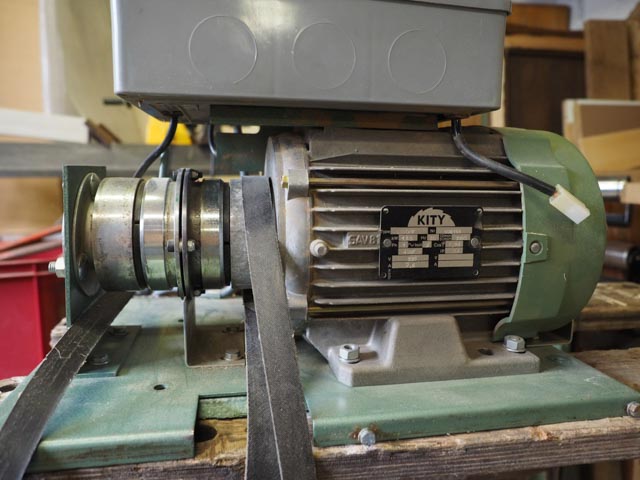

Le frein du moteur de ma Kity Direct Drive reste bloqué, l'axe ne tourne plus, alors qu'il n'est plus alimenté.
Photos:
J'ai donc 2 questions:
1- Pourquoi le frein est il activé alors qu'il n'y a plus de courant?
2-Comment supprimer définitivement ce frein ? (il n'a plus d'utilité, car ce moteur 2 axes servira à un projet ultérieur).
Merci pour vos réponses,
André

Je ne connais pas particulièrement le "Kity direct drive", mais plus généralement les moteurs elec
-A priori, le frein freine précieusement en l'absence d'alimentation.
- Le frein est activé par une bobine d’électroaimant. Il y a un réglage, qui permet de régler l'espace entre le frein et le rotor du moteur: Généralement, c'est un écrou au niveau du rotor. Si tu dévisse cet écrou (ou ces écrous selon), tu augmente la distance du disque, qui n'aura donc plus de fonction.
Mais attention ! en faisant cela tu supprime une fonction de sécurité !

Une vue de côté de l ensemble moteur avec vision de l'ensemble du boîtier d'alimentation et de l'ensemble à la sortie moteur, ( il semblerait qu'il y ait plus qu'une simple poulie)
La 1ère impression avec la photo ici est qu'on a affaire à un moteur type Leroy Sommer renommé Kiti , de type LS90__ pratiquement confirmé par la lecture type de la plaque moteur et de la forme du chapeau ventilateur plutôt court ce qui écarterai un bloc frein souvent monter de ce côté là pour les modèles bloqués en l'absence de alimentation, cas supposé dans les posts précédents ( ça reste possible, le doute est pas lever)
Sinon il existe des systèmes par injection de courant continu dans le bobinage au moment de de l'arrêt dont la commande pourrait être dans le boîtier électrique. Dans ce cas en l absence d'alimentation, le moteur redevient libre de rotation
Un système de frein à mâchoire pourrait aussi être de côté sortie bien que moins fréquent et fonctionné soit comme dans le 1er cas par coupure d'alimentation
ou par commande temporisée de serrage. Qui se libère après un petit moment.
Un serrage ou desserrage continu par alimentation pendant l arrêt est à écarté, le système ne profiterai pas de la ventilation en marche et ça deviendrait vite un soucis
Reste le cas de roulements bloqués.
Quelques vues supplémentaires aideraient bien....

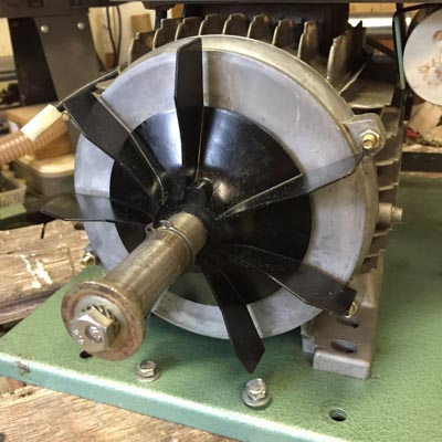

comme demandé, voici 2 nouvelles vues:
Dans le tableau de commande (1° photo du fil), la sélection d'une machine faisait "coller" l'électroaimant correspondant à sa poulie qui était ainsi entrainée par l'axe moteur.
Actuellement, les poulies sont toutes les deux libres en rotation. C'est donc bien l'arbre moteur qui est bloqué.

faute d'avoir le montage sous les yeux , je ne peu réfléchir qu'avec ce que je vois .
je confirme la grosse ressemblance avec des moteur Leroy S. , dans l’aspect général et aussi le cache ventilateur . *
le montage des deux électro aimants me surprend un peu et pour tout dire et posent le doute sur leurs fonctions :
- embrayer ou débrayer la poulie qui correspond a l'usage ; ok pourquoi pas mais peut être pas que
- le cache du ventilo est plutôt court ,difficilement compatible avec un frein moteur généralement situer a cet endroit pour être en première position pour refroidir .
on vas tout de suite vérifier si il est présent a se niveau et éventuellement le desserrer puisque c'est l'idée .
le cache est juste clipsé de chaque coté . on glisse une lame de tournevis (par exemple) entre la carcasse et le cache , on écarte légèrement (c'est un peu fragile si on force trop ) et ça doit se dégager vers l’arrière. pareil de l'autre coté et ça se dégage simplement pour laisser voir le ventilateur et ? et ?? rien entre lui et le carter moteur a mon avis ou alors le fameux frein justement
je te laisse regarder la page 47 de la doc L.S. https://www.leroy-somer.com/documentation_pdf/5329_fr.pdf
la pièce la plus remarquable est la ref 1105 et plus généralement l'ensemble des ref a 4 chiffres mais on vois tout de suite qu'il faut de la place pour tout le monde
pour moi la photo est incompatible avec un frein de ce type et on devrait en outre voir un fil électrique entre boitier et sous le chapeau ventilateur ; faut bien commander le desserrage
sans compter que tu indique que "normalement ça se débloque tout seul après un moment .
facile a vérifier en décrochant le cache arrière .
une petite photo pour confirmer tous ça ?
nb ne remonte pas tout de suite le cache ventilos , pas sur qu'on en ai fini avec et c'est facile a remettre
ps profite en pour vérifier si tu peu tourner le ventilo sans forcer

Voilà Fran:
Je n'avais pas précisé, mais c'est un moteur à 2 bouts d'axe. Ce côté servait pour la dégau/rabot, avec, pareil, un électroaimant et une poulie.
Il y a une vingtaine d'années, pour plus d’ergonomie, j'ai viré la dégau que j'ai installé en individuel.
J'avais, aussi, les schémas électriques du système. Je pense que ça peut t'être utile?
J'ai été voir chez Leroy-Somer, mais ça ne m'a pas avancé à grand chose, je n'y connais rien en électro-mécanique!
Ceci dit, le ventilateur est bloqué.

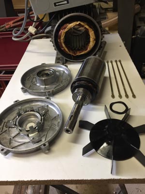

On s'avancerai tout doucement vers un blocage roulement
Donc pas de frein de ce côté, c'est confirmé.
on passe donc de l'autre côté, sauf un montage particulier des 2 embrayages de poulies restant (?) qui les transformerait en freins restant bloqués par manque de alimentation, ce qui est incompatible avec le fait que tu indique plus haut que ça devrait relâcher après un moment.
on pardon tu est bon pour démonter le système poulies /embrayage de l autre côté.
Et si l'arbre est toujours bloqué (on pari ?) , ben faudra ouvrir le moteur . C'est pas compliqué à remettre en état

Bonjour Fran,
Poulies enlevées, arbre toujours bloqué...

bon pari gagner
si c'est pas un système de freinage en cause reste a ouvrir le moteur ; ça reste plutôt simple en fait surtout avec ce genre de modèle . le ventilo peut (et c'est préférable pour le moment ) rester en place mais poulies circlips et autre rondelles boulonnée en bout d'arbre sont a enlever .
faut enlever les 4 boulons bien long qui tiennent en place les deux flasques du moteur ( je pari sur la clef de 8 )
une petite cale de bois et un (petit) marteau et doucement on tapote les pattes ou passaient les boulons juste pour vérifier ou les décoller . faut reste sobre sur les coups de marteau pour ne pas casser ces pattes non plus entre pas tout a fait plus et presque pas moins comme bonne mesure
pas la peine de forcer las dessus ça vient aussi avec la suite ..
quelques moteur on un circlips qui retiens le roulement sur la flasque avant donc avec une bonne cale de bois et un marteau plus gros on tape en bout d'arbre coté ventilateur , ça devrait décoller l'autre flasque et plaquer le ventilateur sur le moteur , bonne nouvelle ; on continu comme ça pour sortir le flasque sortie , avec l'induit et les roulements . normalement ça viens tout seul après les 2 premiers cm .
si c'est pas le cas faire un test dans l'autre sens .
on vérifie qu'il n'y as pas de circlips sur le roulement avant coté intérieur du moteur (sur cette taille je crois pas )
bon courage pour le défaire sans la pince qui va bien
et pour libérer le flasque , on remet en place sur la carcasse et on reprend avec la cale et le marteau mais cette fois dans l'autre sens .
l'avantage de faire ça sur la carcasse , c'est que ça guide les forces d'extraction dans le bon axe
après vérification doit bien y avoir un roulement bloqué ou qui gratte fort
reste une possibilité c'est que le moteur ai pris l'humidité a l’intérieur et que l'oxydation ai bloquer l'ensemble . ça se vois vite au démontage et se nettoie au papier de verre mais avec précautions , au besoins on verra ça
roulements bloqués ou pas ?

Maintenant, j'y pense, le fameux frein moteur n'était actif que sur la toupie. En fait, c'était l'électro aimant qui restait collé à la poulie après avoir commandé l'arrêt. Au bout d'une trentaine de secondes, il libérait la poulie.
Bon, je vais m'attaquer au démontage de ce moteur.
3 heures plus tard...
Moteur démonté. J'ai eu beaucoup de mal avec le ventilateur qui est hyper ajusté sur une partie cannelée de l'arbre. Ca va être coton pour le remettre en place...
Pour le reste, aucun problème.
J'ai été surpris, ce ne sont pas des roulements étanches. Ce sont eux qui étaient grippés. Un bon coup de nettoyant moteur, un coup de soufflette, ils tournent bien.
Par contre, je me demande si ça ne vaudrait pas le coup de les changer, si j'arrive à retrouver les bonnes dimensions (j'ai acheté le combiné à sa sortie, en 1985).
Si je les laisse en place, après le nettoyage, il faudra que je les graisse. J'ai une bombe de graisse blanche au lithium, cela convient il?

Roulement à changer si tu veux pas y revenir dans quelques mois et c'est pas pour le prix à conditions de ne pas chercher la réf avec la marque.
C est du roulement en 2z : flasque métallique étanche à la poussière (pas trop fine)
tu devrais trouver sur ces flasque un nombre genre 6204 ZZ ( encore un pari) c est la réf du roulement à commander chez 123roulement par exmple
Tu pourrais y monter un 6204 2rs ; même taille mais étanche
Pour être sur de la réf, tu prend le diamètre intérieur , celui extérieur, et l épaisseur pour contrôler
Chez bon nombre de fabricants, la réf est identique et dépend des caractéristiques mécaniques.
Pour exemple et pour un diamètre int de 20mm :
un roulement billes simple donc 6xxx
Taille des billes classiques, donc x2xx
Diamètre intérieur 20mm /5, donc xx04
Ça nous donnerai ici un 6204 comme référence
Bien sur je suppose les mesures, si tu veut les passer on pourra te confirmer les réf.
Attention les tailles ne sont pas forcément les mêmes de chaques côté
