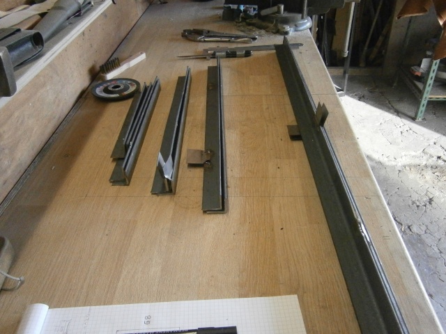

bonjour a tous
merci grizzly a coté du tien c'est du bricolage mais il tourne du feu de dieu pour le moment et j'en suis très content
seulement un petit problème avec la roue d'entrainement moteur elle vibre trop ... il me faut une vrai roue ^^ sinon les roues de transpal nickel ^^
pour la forge bien sur que je pouvais me la faire moi même j'avais déjà fait plusieurs plans et pas mal de recherche pour la faire mais après avoir passé plusieurs semaines (pour ne pas dire mois) sur mon backstand je n'avais pas vraiment envie de repartir sur la fabrication d'une forge (et en plus je n'avais plus beaucoup de matos, j'en ai "éliminé" beaucoup avec la fabrication du back) et je doit avoué que les brûleur au gaz ça me fait un peux flippé ...
et pis je me suis offert un très beau cadeau de noël, certains préfère du festool ou autre, moi ça a été une forge Proforge PF200 qui fonctionne très bien aussi ^^
place a quelques photos
je me suis fabriqué un pied sur roulettes pour avoir la forge a hauteur et pourvoir la déplacer partout
quelques cornières, une meuleuse, un poste a souder, 4 roulettes , 2 ou 3 bouts de tige a béton, un peut de contreplaque et hop
et voila
et voila
