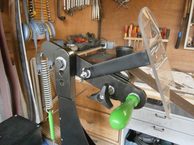

un tube de 18 et 2 ou 3 bouts de ferraille et voila de quoi faire un bras pour le boitier de commande
1: cintrage du tube avec un ressort , un chalumeau et un "bras de force"
( un système plus simple et bien plus sécurisé que mon idée première )
[projet] fabrication d'un Backstand horizontale/verticale - Page 4 P3060210
avec un angle a environ 70° si je ne dit pas de bêtise
[projet] fabrication d'un Backstand horizontale/verticale - Page 4 P3060211
[projet] fabrication d'un Backstand horizontale/verticale - Page 4 P3060212
[projet] fabrication d'un Backstand horizontale/verticale - Page 4 P3110110
une plaque percer de 4 trous de 5  et souder sur le tube avec des renforts au angles pour fixer le bras directement sur le pied
[projet] fabrication d'un Backstand horizontale/verticale - Page 4 P3110111
plaque est percer et tarauder en m4 puis souder sur le tube
[projet] fabrication d'un Backstand horizontale/verticale - Page 4 P3110112
[projet] fabrication d'un Backstand horizontale/verticale - Page 4 P3110113

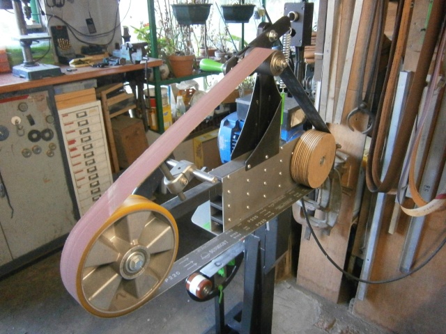

j'ai aussi changer le sens de rotation et fait quelques petit réglage ...
et voila enfin l’étape 12 : peinture , remontage , réglage et surtout les tests  cheers
pour la peinture j'ai fait simple, les pièces en inox reste gris inox poncer et brosser, le pied les bras et le système de tension sont peint en noir martelé de chez hammerite et une petite touche de vert fluo pour les petite pièces ( système de basculement, poignée etc )
[projet] fabrication d'un Backstand horizontale/verticale - Page 4 P3240110
[projet] fabrication d'un Backstand horizontale/verticale - Page 4 P3240111
[projet] fabrication d'un Backstand horizontale/verticale - Page 4 P3240112
[projet] fabrication d'un Backstand horizontale/verticale - Page 4 P3240113
[projet] fabrication d'un Backstand horizontale/verticale - Page 4 P3240114

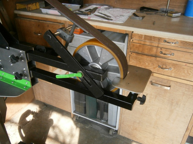

on voit bien la roues en diamètre 160
[projet] fabrication d'un Backstand horizontale/verticale - Page 4 P3240115
[projet] fabrication d'un Backstand horizontale/verticale - Page 4 P3240116
petit problème le caoutchouc du galet tendeur est ... décoller pancoops  pas grave le galet et bien plat/rond et ça marche peut être même mieux ^^
[projet] fabrication d'un Backstand horizontale/verticale - Page 4 P3240117
et les premiers tours de roues ..en avant pour faire quelques étincelles (voir même beaucoup)
[projet] fabrication d'un Backstand horizontale/verticale - Page 4 P3210110
[projet] fabrication d'un Backstand horizontale/verticale - Page 4 P3210111
j'ai même fait ma première pré-émouture et je suis plutôt satisfait de moi  Embarassed
[projet] fabrication d'un Backstand horizontale/verticale - Page 4 P3210112

camopi a écrit:Sur ce type de machine n'y a t il pas de protections ? (retour d'étincelles, pièces en mouvement)
en faite non pas vraiment , il y en a sur certaine machine vendue dans "commerce"  mais seulement 3/4 machine (je parle de machines avec les même configuration)
mais (parce qu'il y a toujours un MAIS) voila une petite suite d’accessoires bien pratique
1 - un bras secondaire avec une table réglable en hauteur
[projet] fabrication d'un Backstand horizontale/verticale - Page 4 P3260110
[projet] fabrication d'un Backstand horizontale/verticale - Page 4 P3260111
[projet] fabrication d'un Backstand horizontale/verticale - Page 4 P3260112
[projet] fabrication d'un Backstand horizontale/verticale - Page 4 P3260113
[projet] fabrication d'un Backstand horizontale/verticale - Page 4 P3260114
[projet] fabrication d'un Backstand horizontale/verticale - Page 4 P3260115
[projet] fabrication d'un Backstand horizontale/verticale - Page 4 P3260116
[projet] fabrication d'un Backstand horizontale/verticale - Page 4 P3260117
[projet] fabrication d'un Backstand horizontale/verticale - Page 4 P3260118
j'ai fait une boulette sur le premier , souder dans le mauvais sens
[projet] fabrication d'un Backstand horizontale/verticale - Page 4 P3260119
[projet] fabrication d'un Backstand horizontale/verticale - Page 4 P3280110
[projet] fabrication d'un Backstand horizontale/verticale - Page 4 P3280111
[projet] fabrication d'un Backstand horizontale/verticale - Page 4 P3280112
[projet] fabrication d'un Backstand horizontale/verticale - Page 4 P3280114
[projet] fabrication d'un Backstand horizontale/verticale - Page 4 P3280113
2 un méga pare étincelles en PVC de 5mm
[projet] fabrication d'un Backstand horizontale/verticale - Page 4 P3280210
[projet] fabrication d'un Backstand horizontale/verticale - Page 4 P3280211
[projet] fabrication d'un Backstand horizontale/verticale - Page 4 P3280212
3 un pare étincelles pour la roues avant , pour ne plus brûler de t-shirts
[projet] fabrication d'un Backstand horizontale/verticale - Page 4 P3280213
[projet] fabrication d'un Backstand horizontale/verticale - Page 4 P3280214
[projet] fabrication d'un Backstand horizontale/verticale - Page 4 P3280215
[projet] fabrication d'un Backstand horizontale/verticale - Page 4 P3280216
[projet] fabrication d'un Backstand horizontale/verticale - Page 4 P3280217
[projet] fabrication d'un Backstand horizontale/verticale - Page 4 P3280218
et voila pour les protections sur la machine mais il y a aussi lunette, gants et bientôt un tablier en cuir
