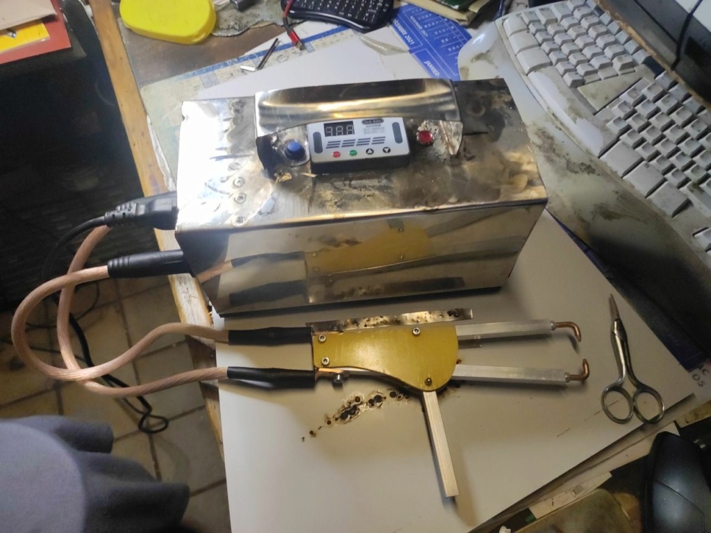

je me lance dans la fabrication d une machine a souder 4 en 1
soudeuse par point
mni soudeuse par point pour souder les piles
soudeuse par point de lame de scie
agrafeuse a chaud
les 4 avec le même principe de chauffe
avec un transformateur de micro ondes
du câble de 25 mm² 1500 mm de long 3 tours
un ventilateur de 120 x 120 x 40 mm 220 volts
une embase avec un bouton marches arrêt est le logement d un prises
un relais brancher sur le transformateur avec un bouton on/off

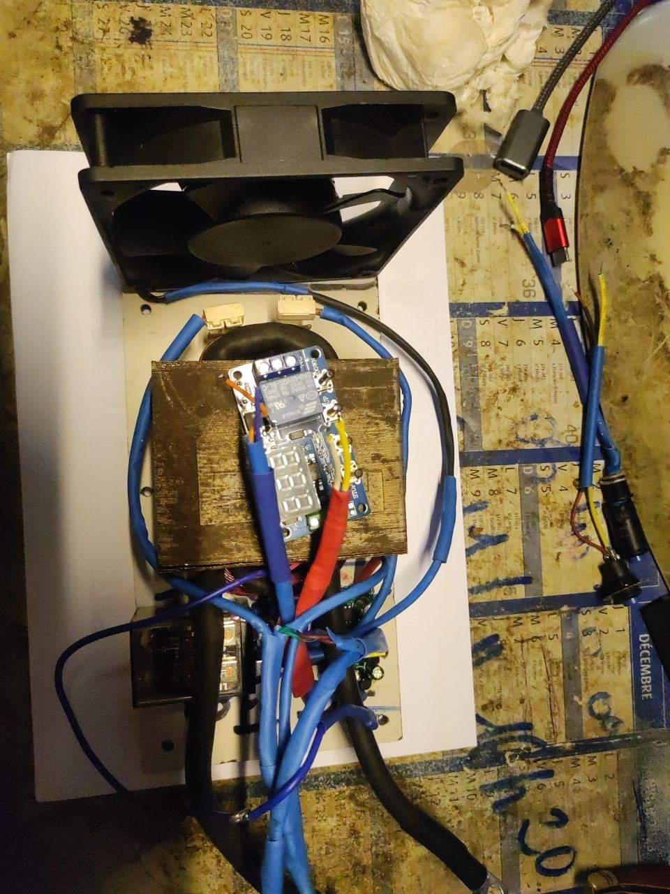

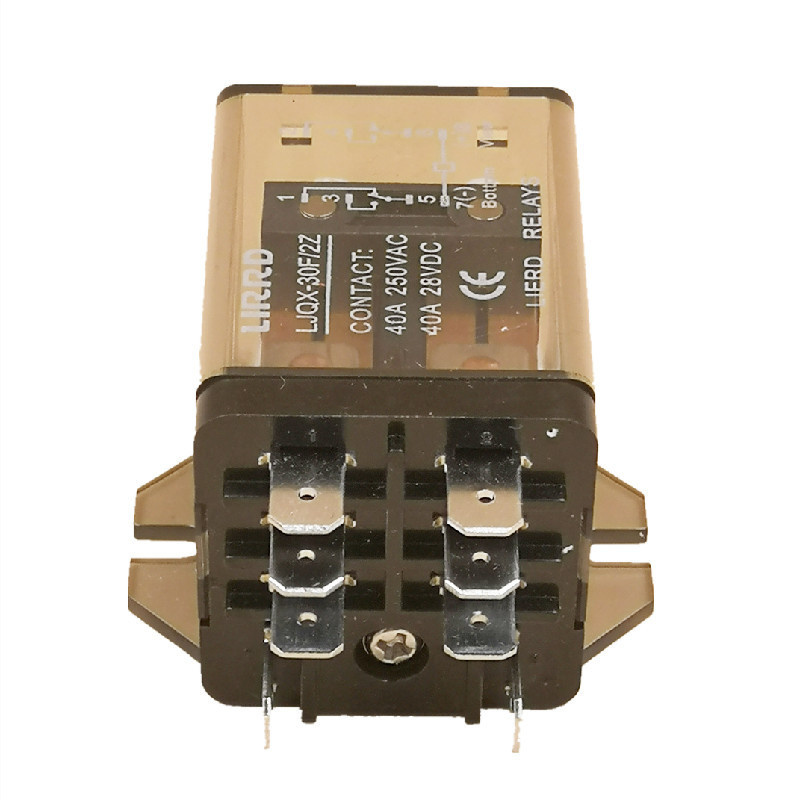

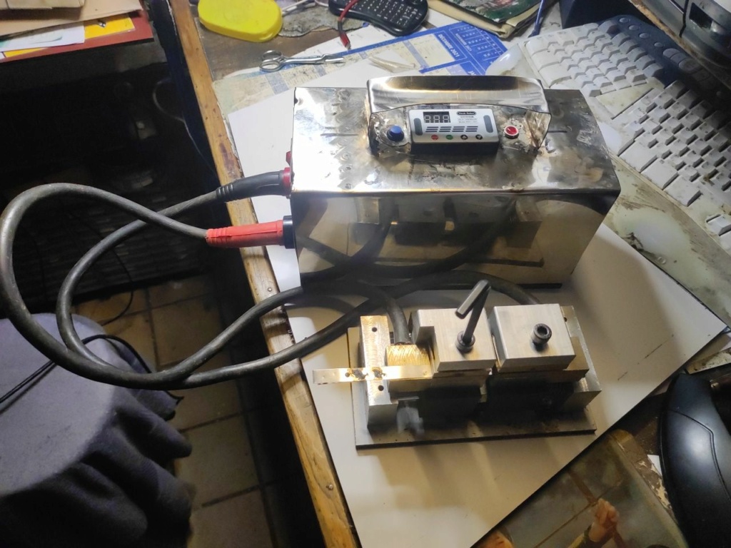

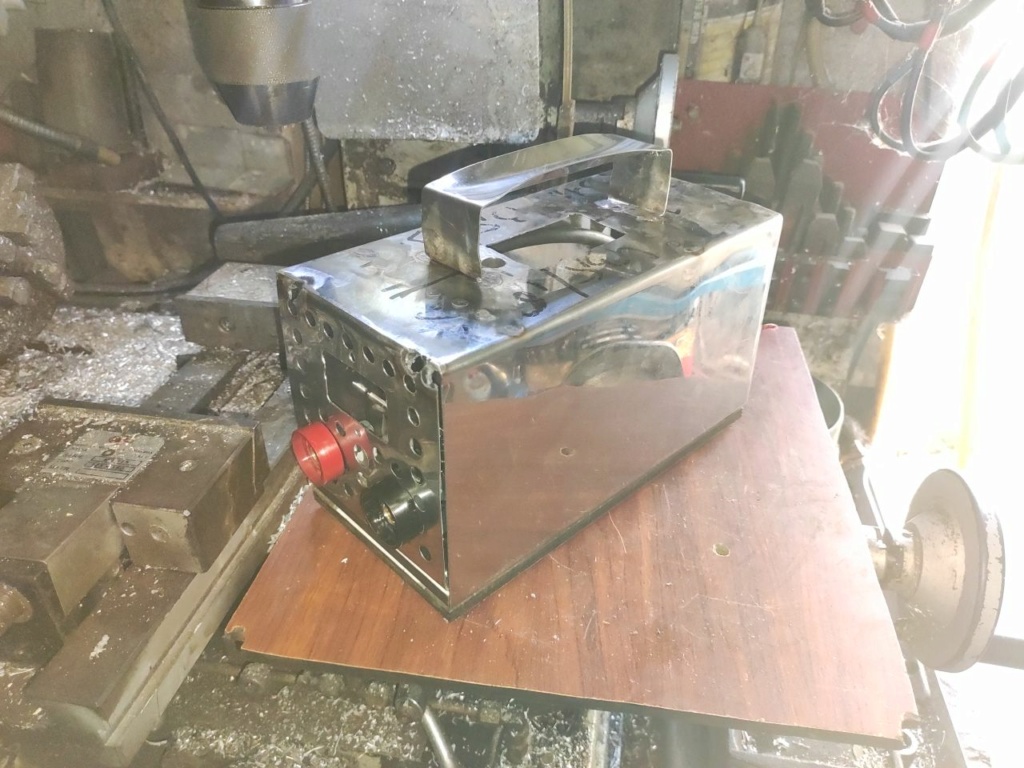

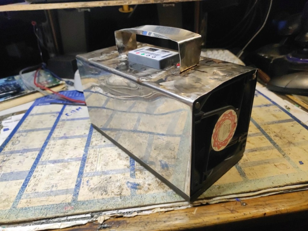

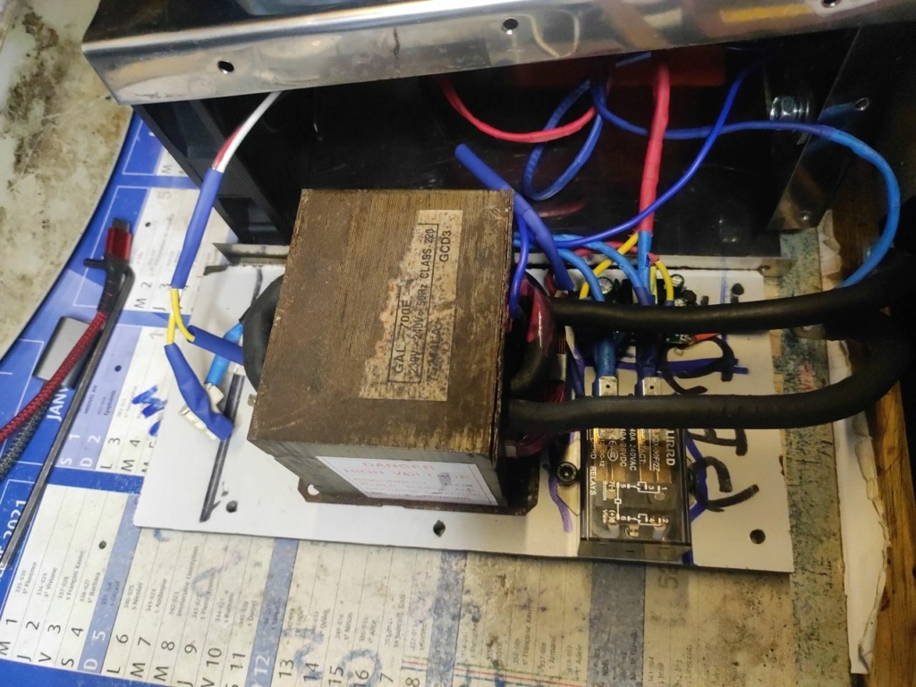

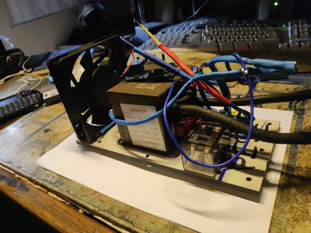

j ai fait de la récup d un transformateur de micro onde
de 1500 mm de câble électrique isoler de 25 mm²
d origine enroulement secondaire 5 mm² avec ce montage
passe en enroulement primaire recevant la tension 220 volts
j ai couper est enlever l enroulement primaire
a la place j ai insérer le cable de 25 mm² avec trois tours
qui passe ainsi en enroulement secondaire
comme sur mon lieu de travail
j ai ce qui faut en machine est matériaux

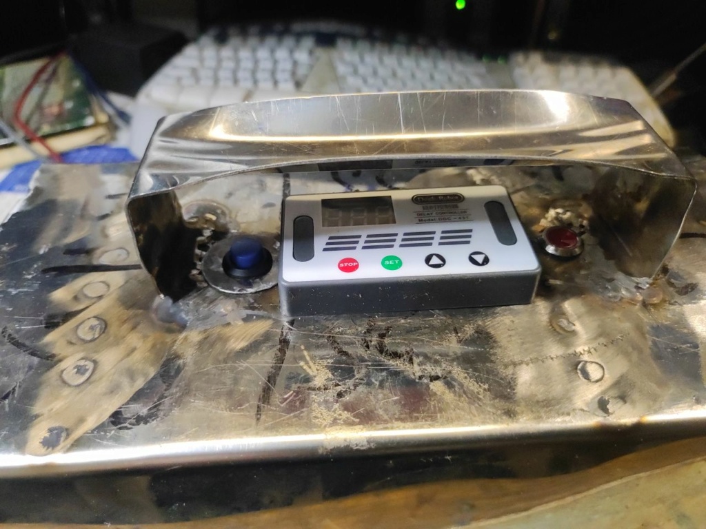

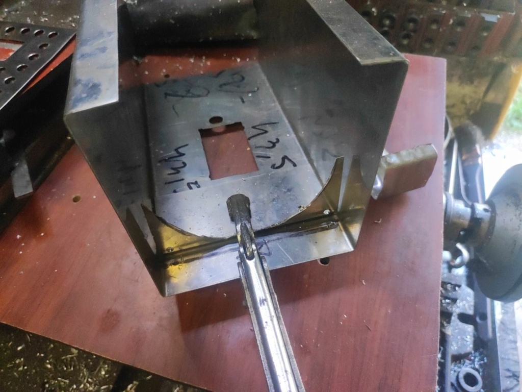

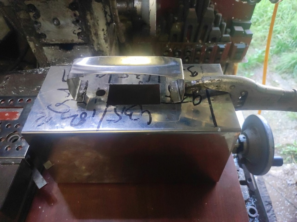

j ai fait un carter en 0.8 mm en inox 120x120x 300 mm de long
comme support des planches de trespa un isolant diélectrique naturel
des fibres naturelles imprégnées de résine phénolique
j ai acheter ce que j ai pas trouver chez expresse

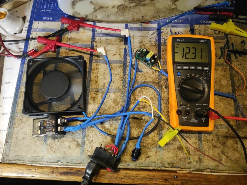

un ventilateur de 120 x 120 x 40 mm en 220 volts
un relais 220 volts 40 ampères
http://www.metabricoleur.com/t23448-poste-a-souder-multifonction-5-en-1-andeli-mct-520dpl#459301

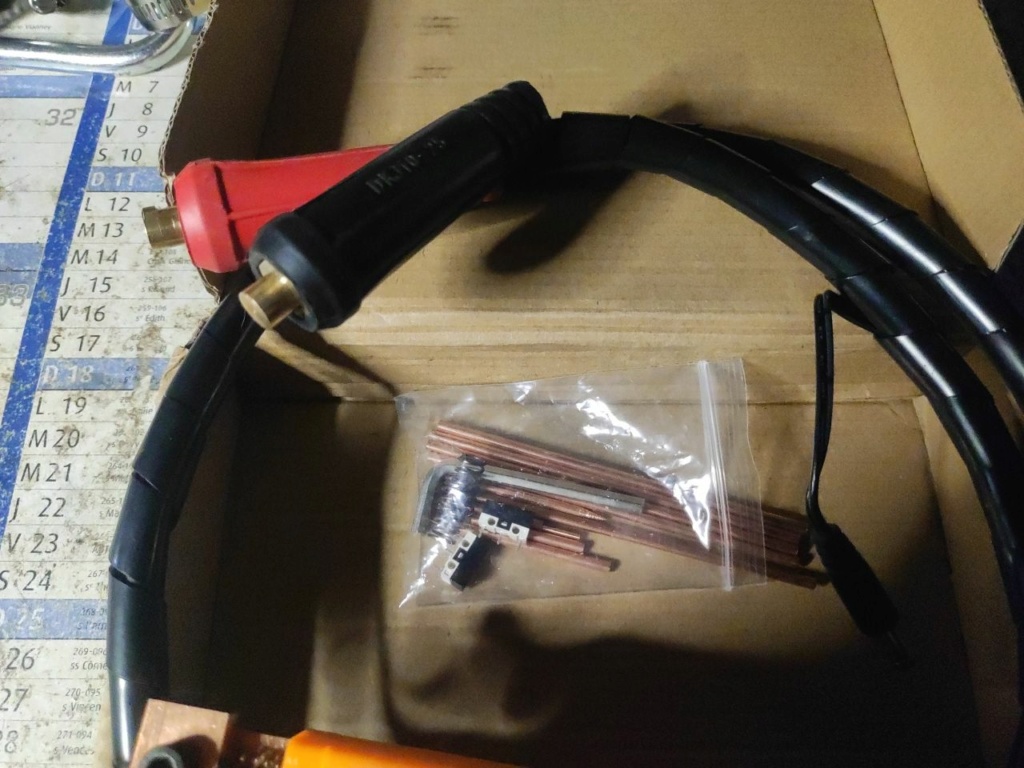

je fabrique le boitier alimentation avec le transfo primaire est secondaire
avec les composants récupérer ou acheter
j ai suis dans l usinage pour la soudeuse par point pour les lames de scie
j ai pas tous les matériaux pour faire les outils a main
j ai passer des commandes vue le prix ca coute plus cher de les usiner

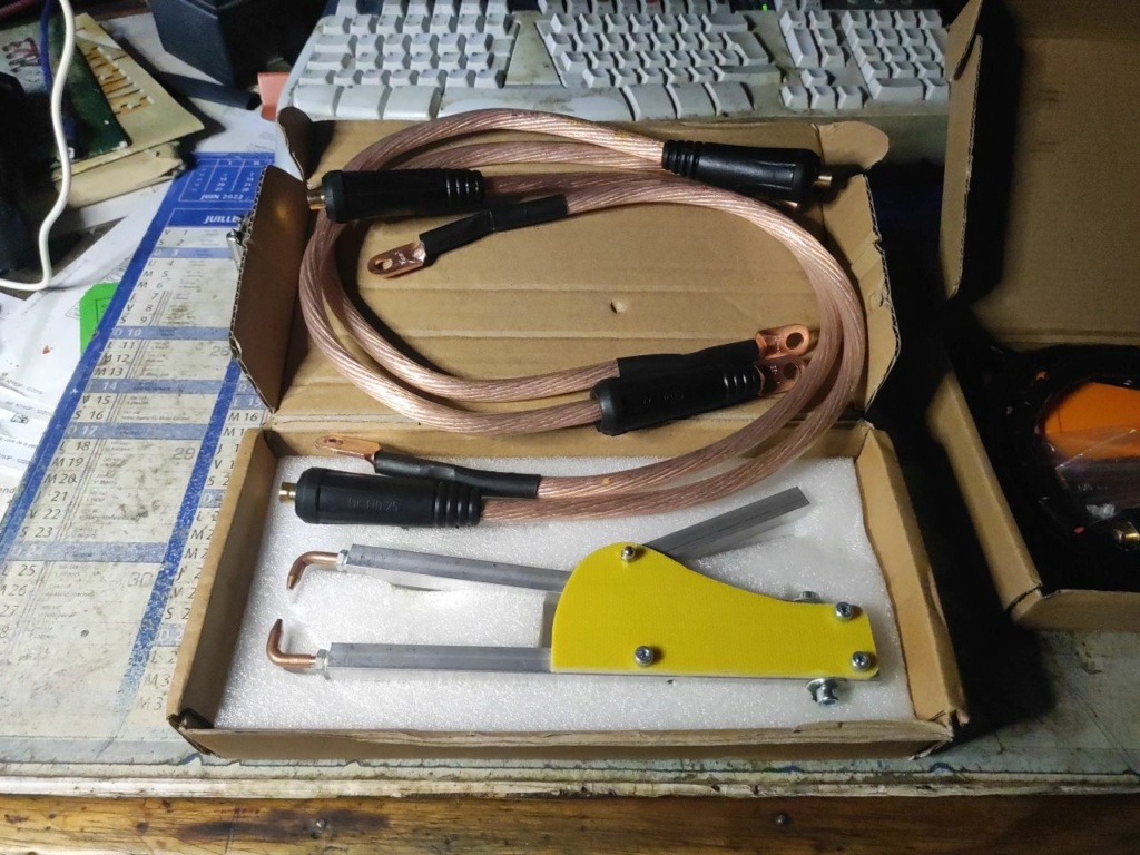

pour souder le feuillard sur les pilles ou les agrafe a chaud
https://fr.aliexpress.com/item/1005005601267885.html?gatewayAdapt=glo2fra
https://fr.aliexpress.com/item/1005003810351094.html?gatewayAdapt=glo2fra
https://fr.aliexpress.com/item/1005001948969479.html?gatewayAdapt=glo2fra

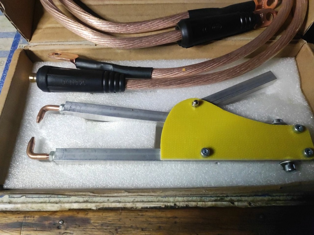

pour faire de la soudure par point avec deux jeux de câbles de 50 cm
https://fr.aliexpress.com/item/1005004386214741.html?gatewayAdapt=glo2fra
une unité central pour contrôler le temps de la soudures
https://fr.aliexpress.com/item/1005003588834028.html?gatewayAdapt=glo2fra
prise 220 volts avec fusible et interrupteur AC17
https://fr.aliexpress.com/item/4000336007941.html?algo_exp_id=2918a3d6-205a-4f7f-ae61-202aa1fc3a4e-1
des connecteurs châssis femelle / mal relier connexion des outils a main
https://fr.aliexpress.com/item/4001358388502.html?gatewayAdapt=glo2fra
https://fr.aliexpress.com/item/1005001599977955.html?gatewayAdapt=glo2fra
un relais avec un bouton extérieurs on/off via l unité central
https://fr.aliexpress.com/item/33012350261.html?gatewayAdapt=glo2fra
une alimentation 220 / 12 vols + un ventilateur
https://fr.aliexpress.com/item/1005005573487657.html?gatewayAdapt=glo2fra
https://fr.aliexpress.com/item/1005004105707663.html?gatewayAdapt=glo2fra
avec des électrodes je vais percer un trou de 1 mm en sont centre pour souder les agrafes
https://fr.aliexpress.com/item/1005003495239050.html?gatewayAdapt=glo2fra

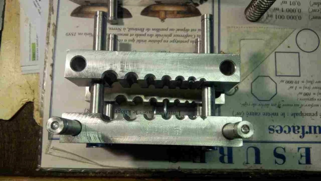

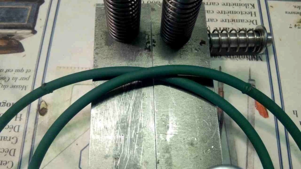

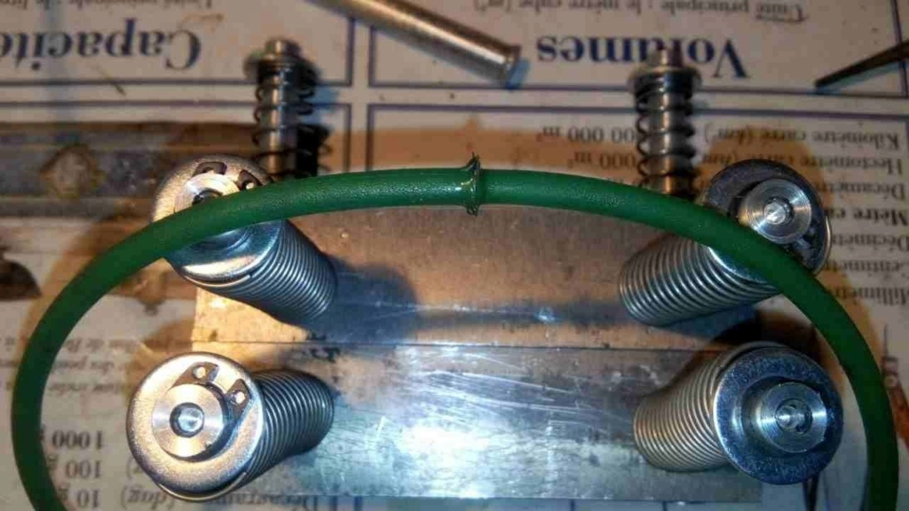

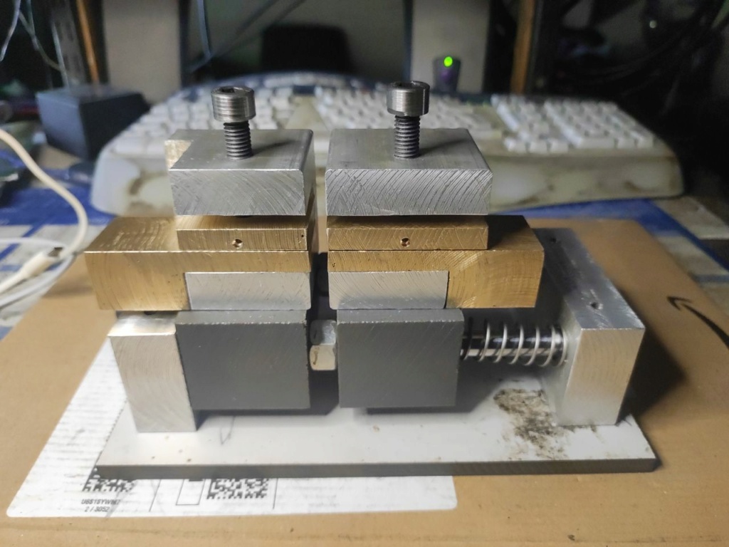

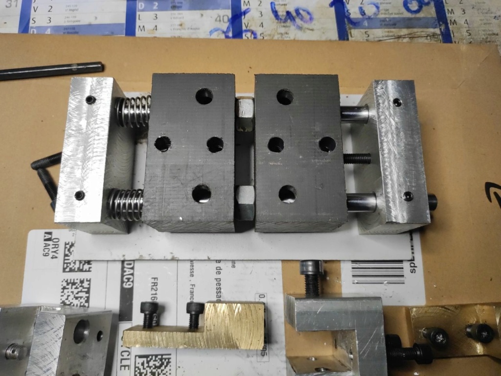

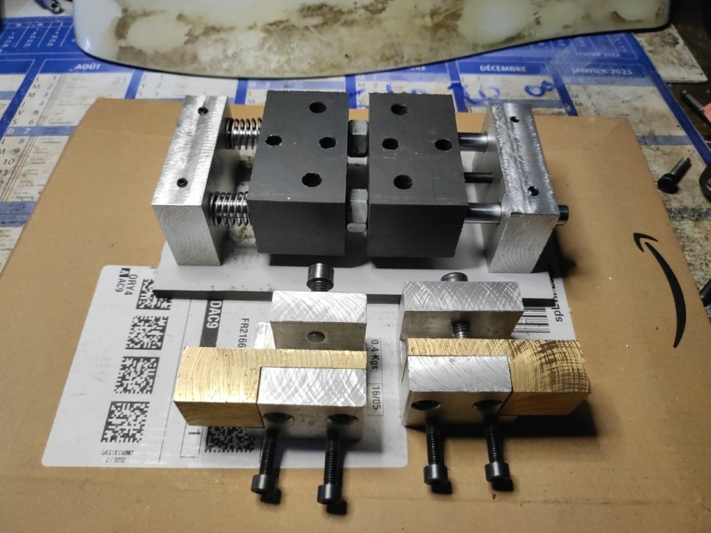

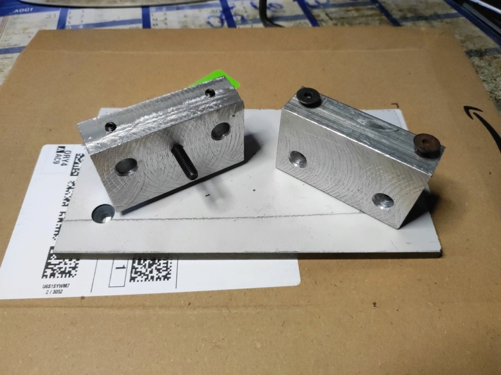

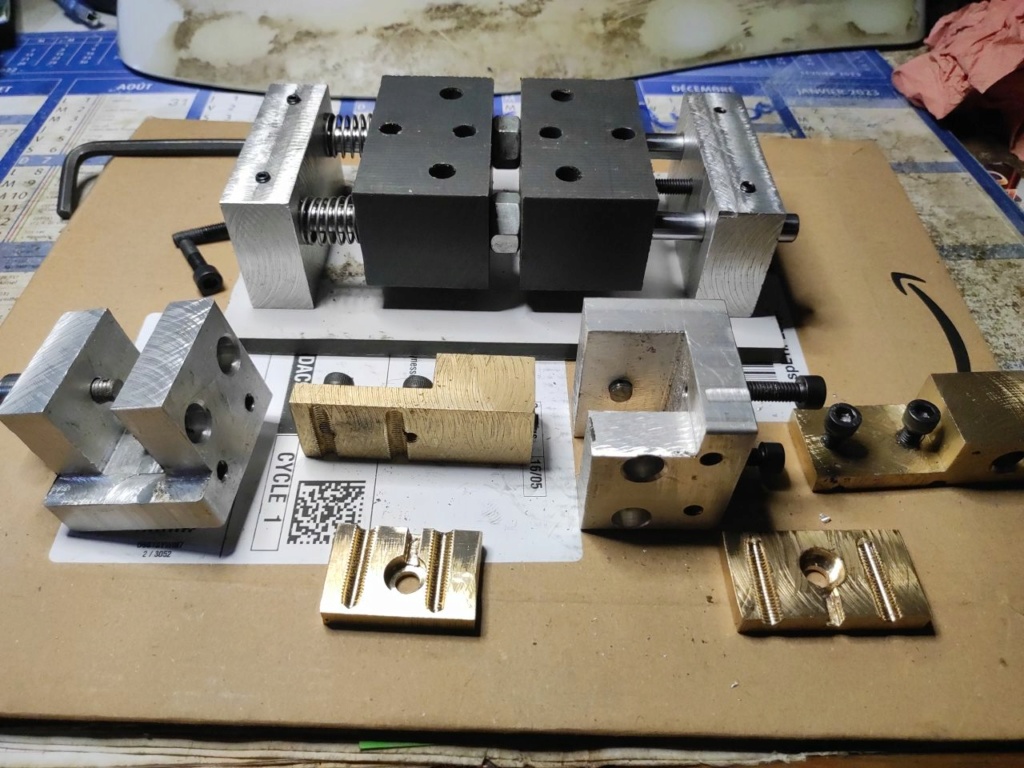

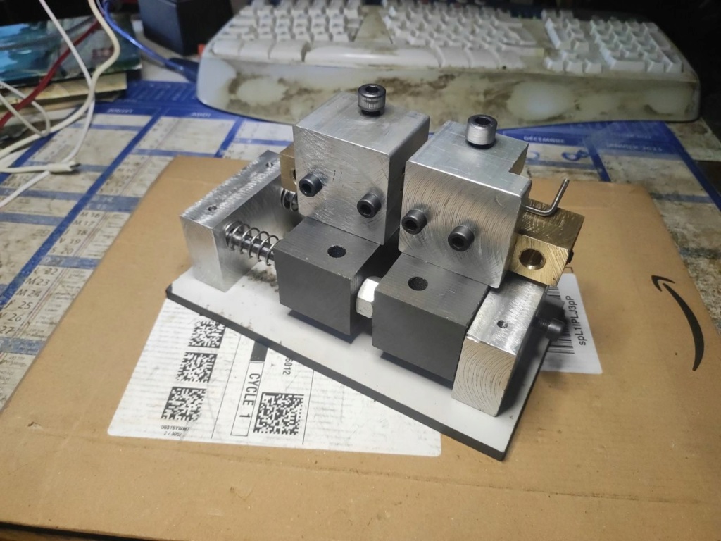

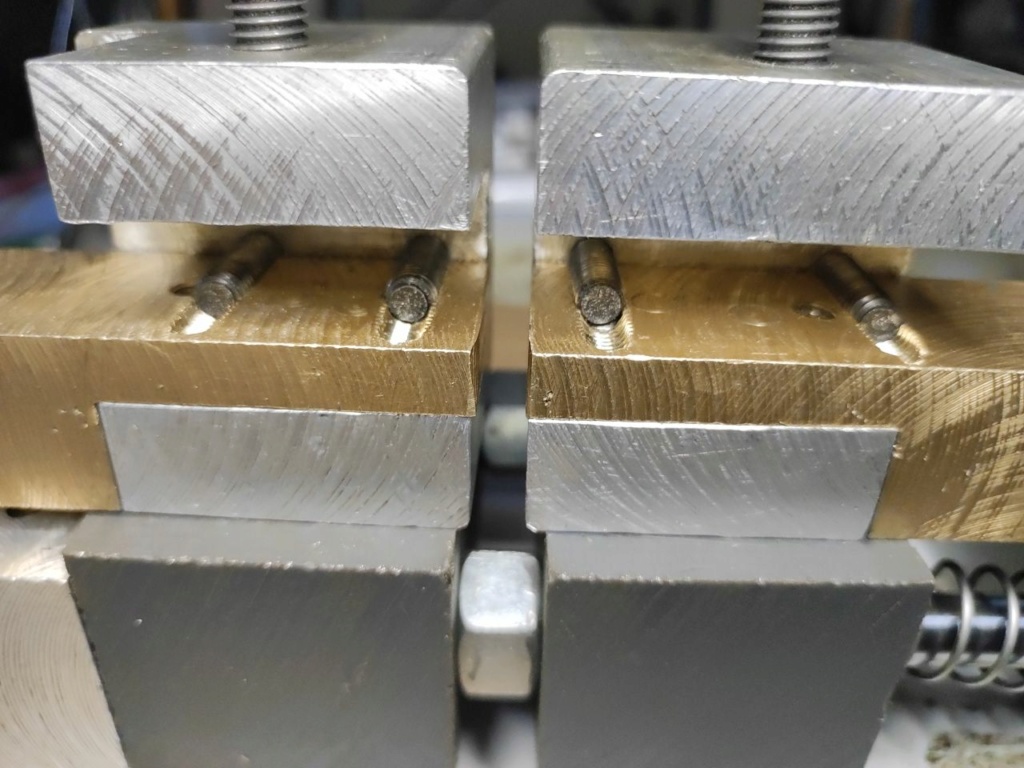

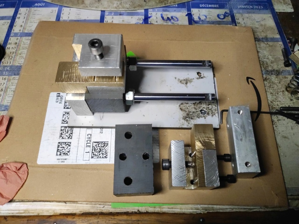

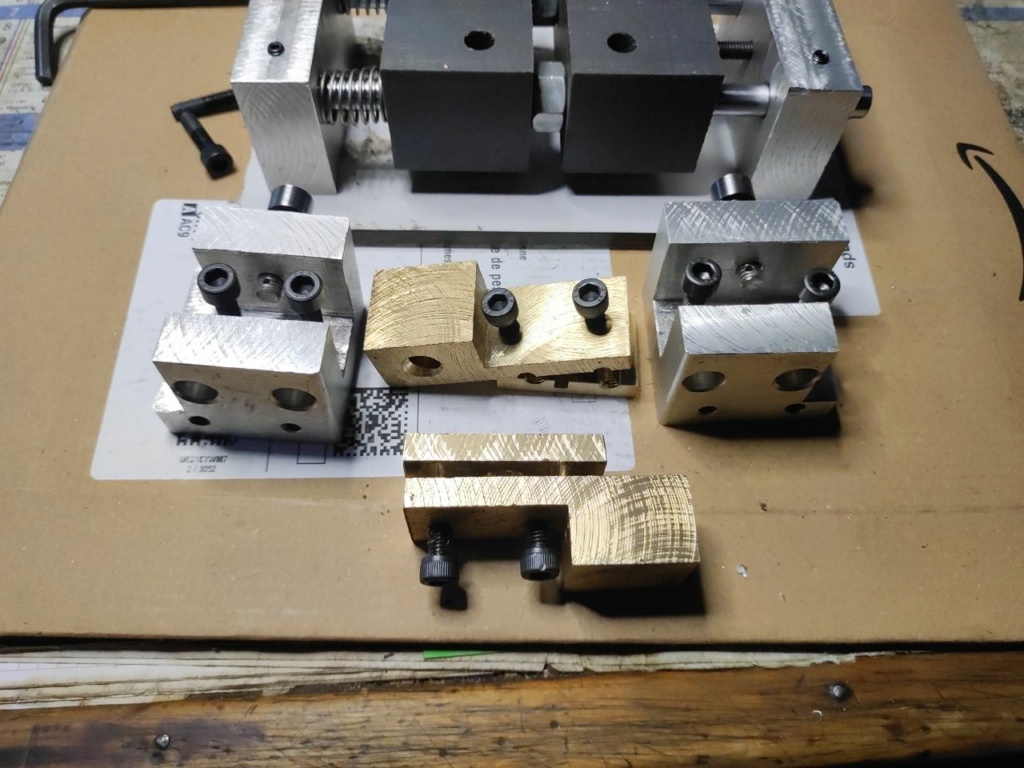

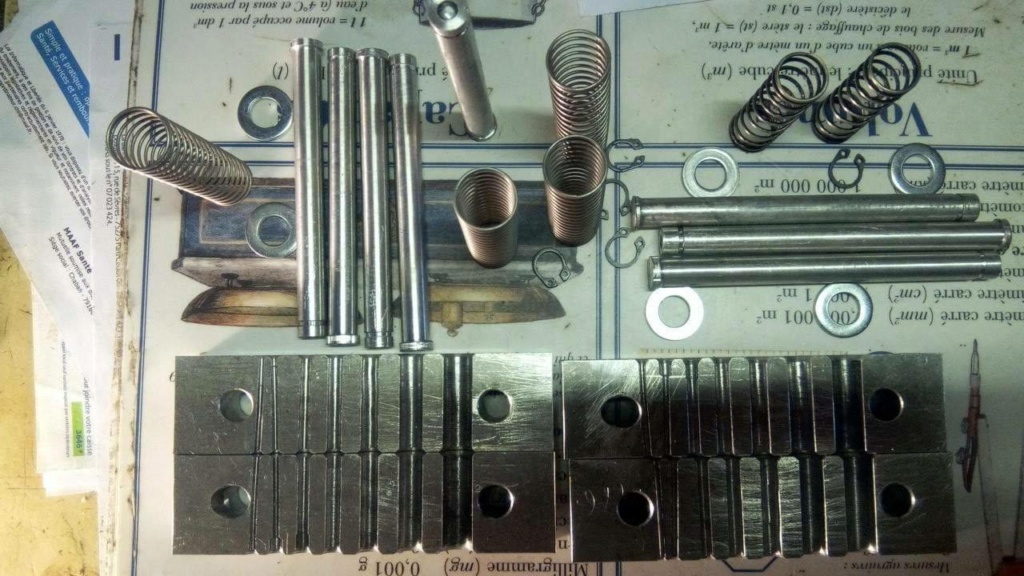

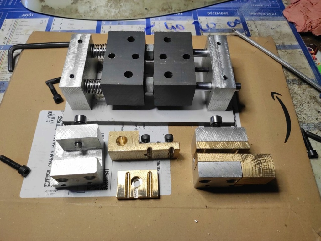

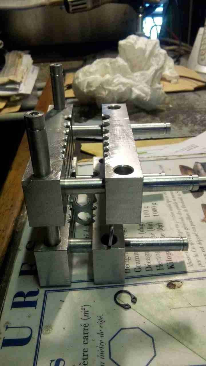

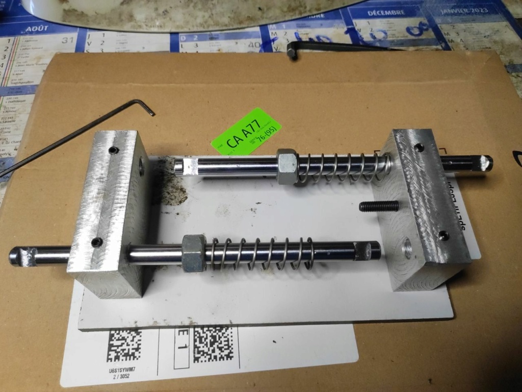

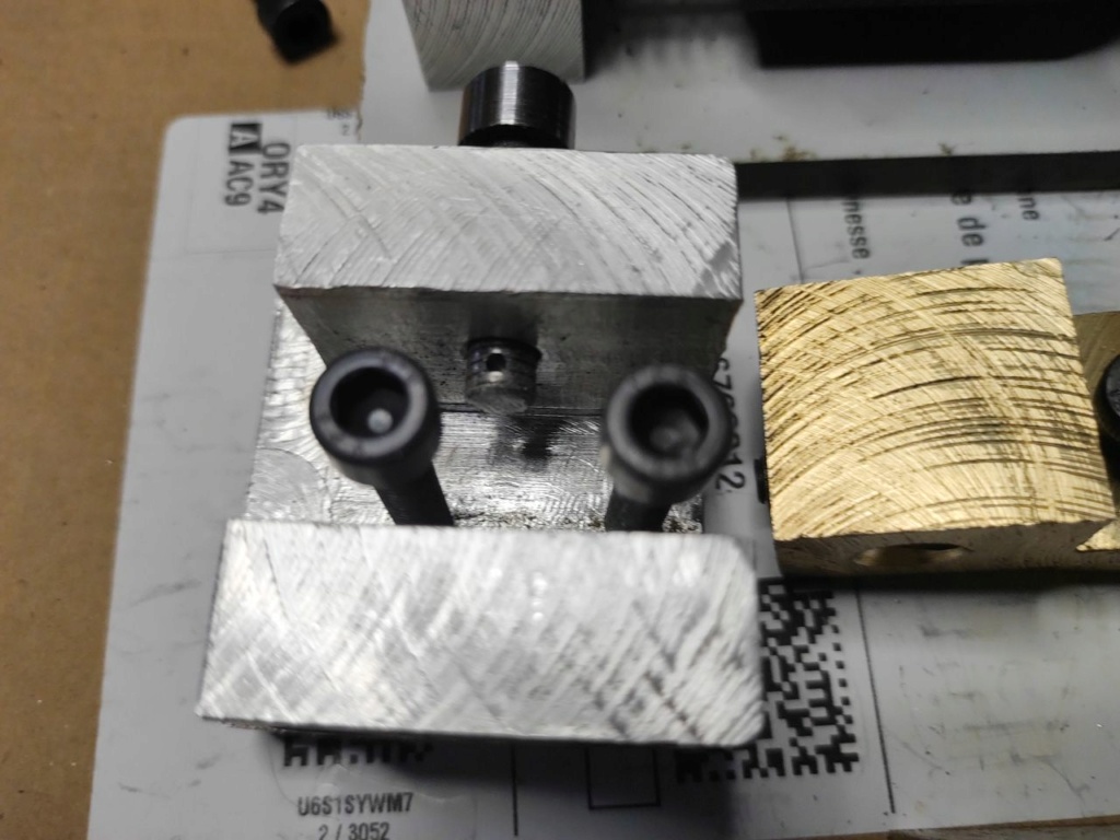

j ai usiner au tour les deux visses sur le montage du haut
le bout des visses m8 a 7 mm sur 6 mm de long est percer a 2 mm en sons axe
une planche de trespa 110 mm x 200 mm # 8 mm
couper en deux un carre de 50 x 50 x 80 mm
usiner 23 x50 x 80 et monter sur le trespa avec deux axes en acier chromer de 10 mm
usiner deux pièces de récupération de ptfe un isolant 80 x 40 x 40 en monter sur la base
récupérer sur une soudeuse tous le cuivre diélectrique qui parte a la poubelle
usiner deux bloque d aluminium 50 x 50 x 50 mm pour en faire deux étaux de bridage
usiner puis insérer le cuivre diélectrique pour les parties en contact avec l électricité et la lame de scie
percer a 10 mm pour la connectique de 25 mm² dans le cuivre diélectrique
a l arrière deux visse m 5 x 35 percer tarauder dans le cuivre pour le réglage de la lame de scie
refait le montage complet pres a fonctionner des ressord pour compresser l acier en fusion pour le souder bout a bout
a plus
a plus

sans le s avoir j ai fait le même principe
que ma soudeuse de corrois ronde
ca vas intéresser ceux qui on une affuteuse universelle U2/ U3
quant je fait un montage est qu il me plais pas
je recommence pour qu il soie fonctionnel et jolie au regard

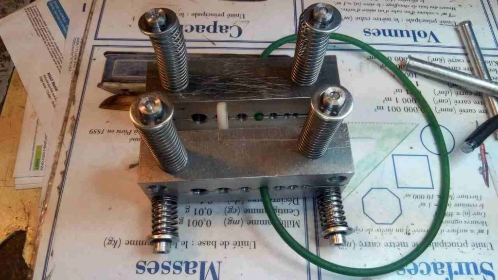

une paire de photos
un bout d alu 500 x 30 #20 couper en quartes usiner
les trous du guidages de 10 mm
4 ressors de 15x60#1 mm
2 ressors de 14x40#1.5 mm
4 axe de 10 mm lg 105 mm plus 1 axe de rechange
2 axe de 10 mm lg 125 mm plus 1 axe de rechange
6 clips de 9 mm
6 rondelle de 10 mm
les trous 1.8 2.7 3.6 4.7 5.6 7.6 et 9.7 mm
les plus petit trous j ai pas vue que ca pouvez dévier mais ca gène en rien
a quoi ce pourrais servir ??
a plus

une paire de photos
6 clips de 9 mm
6 rondelle de 10 mm

âpres avoir passer du temps sur le montage
pour souder bout a bout les lames de scie a rubans
ca ma couter moins cher d acheter les deux outils point par point avec les cables
je ne sais pas ca peux fonctionner directement avec un poste a souder ??
je ne peux finir il me manque l uniter central
prendre le boitier avec le gros relais 220 volts dessus
a plus
a plus

le boitier en inox 0.8 mm ca donne cela
le face avant avec la poignet de support et le support arrière du ventilateur
c est partie en couille le boitier c est voiler avec la soudure de la poignet
a plus
essai sur le bureaux de unité sans le transformateur sans le timer 220 volts off
le transformateur 25 mm² sera brancher a la place des deux pince de mesure rouge
essai a vide de la soudeuse
avec la vidéo on voie la sortie de la tension en 220 volts on entend le relais coller quant j appuis sur le contacteur de la photo
âpres le câblage en blanc sur les photos précédente
j ai fait le câblage définitive avant la mise en boite
j ai fixer le transformateur sur son socle
brancher les deux causses du primaire
fixer est souder les deux causses
de 25 mm² du secondaire
le relais l alimentation 220/12 volts
brancher le ventilateur de refroidissement
il me reste a metre sur le boitier les prisses châssis
deux prises femelle DKJ 10
la prise jack 31.5 mono pour le déclenchement du miter
la prise d alimentation avec un fusible incorporer on/off
un interrupteur pour avec enclenchement en manuel
plus le timer a installer avant de tous brancher
j ai doubler voir tripler avec de la gaine rétractable
le fils pour éviter les contacte en cas de surchauffe
âpres l avoir essayer avec du 6 mm² j ai changer les câbles par du 16 mm²
essai de la micro soudeuse par point
essai de la soudure par point
soudure bout a bout
resultas
a plus
a plus
soudure bout a bout
resultas
a plus
