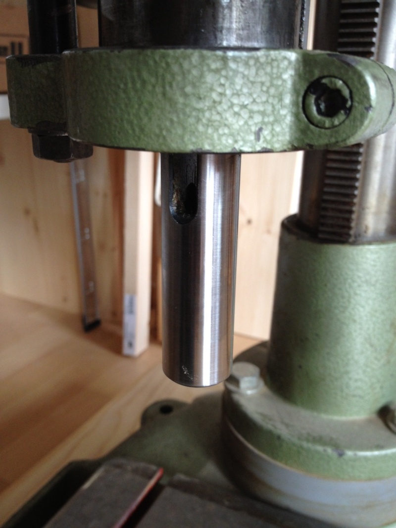

Voilà, je suis retourné prendre quelques photos de la tige sur laquelle viendra se fixer le mandrin:
Le cône intérieur, d'environ 71mm de profondeur, fait 12mm en entrée, et environ 9-10mm vers la fin. Sur le haut de la pièce, on trouve deux ouvertures de 20mm de long. (A quoi elles servent ces ouvertures au fait?)
Si je ne me trompe pas, il me manque deux pièces: un arbre porte-mandrin, et le mandrin lui-même.
MKII, MKIII, CM1, CM3, B16, B18, j'ai vraiment du mal à m'en sortir. Est-ce que quelqu'un saurait me dire ce que je dois acheter? Un tout grand merci!

Bonjour Plang,
Je ne suis pas un spécialiste mais il me semble qu'il te manque un cône morse (ce que tu appelles arbre porte mandrin) + un mandrin.
Certains plus expérimentés pourront t'en dire plus !
Amitiés, Damien.
Amitiés, Damien.
Re: Perceuse à colonne d'occasion
Les lumières sur le fourreau servent pour chasser les cones
Dans ta perceuse tu peux inserer directement un foret a queue cone morse
Pour ton mandrin c'est la même chose, il te faut un arbre cone morse d'un coté
et de l'autre un cone corespondant au mandrin que tu vas acheter
Je te conseille d'aller chez un distributeur de matériel industriel et de t'offrir un bon bon mandrin autosserrant 1/13 et non 3/13 mm
La marque rohm (suis pas sur de l'ortographe) est une excellente marque environ 70 euros sans l'arbre support une quinzaine d'euros
Casse ta tirelire, profitte en pour prendre un chasse cone et de bon forets et negocie une remise 25% minimum c'est ce qu'un particulier qui discute peux avoir
Avec cela tu pourras faire des miliers de trous (faudra peut être affuter les forets)

12 en entrée, c'est du cm1, ce qui limite à 14.5mm le diametre de perçage.
si tu cherches des forets en cm1, dis le, j'en ai une peletée, je peux t'en ceder quelques uns.
fait que je regarde aussi pour les mandrins en cm1, il m'en reste peut etre un.
à noter que cm(cone morse en français) = mt(morse taper en anglais) = MK en allemand, c'est pareil.
apres 1, 2, ...., 5, 6, c'est la taille et tu es en 1.
Pour ce qui est du B16, B18, B22, J3 ou J33, ce sont les cones de liaison etre l'arbre en cone morse et le mandrin.(le mandrin a un cone femelle)
