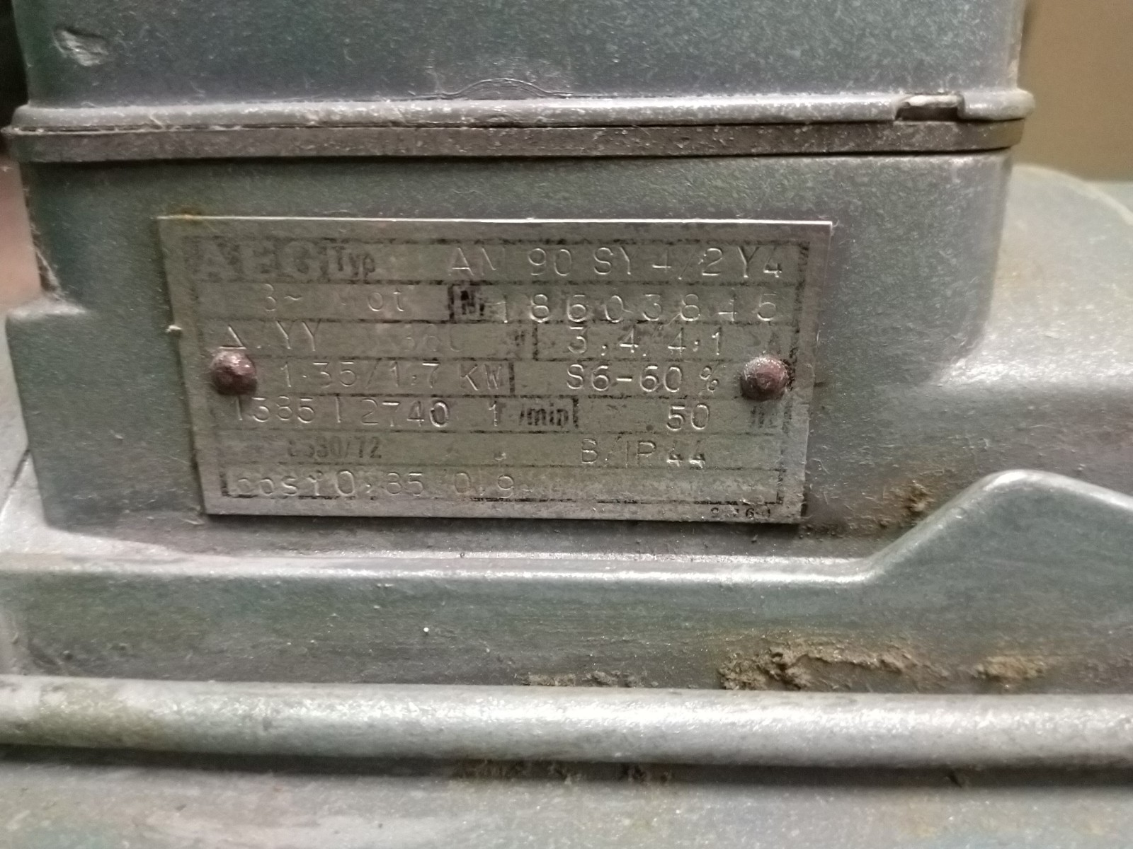

Je suis en train de remettre en route un combiné ERPHI 541. Il est équipé de moteurs triphasés. Étant en monophasé, j'ai choisi la solution classique des variateurs de fréquence. Jusqu'ici rien de neuf.
Je viens de mettre en route le moteur de la dégau et il chauffe beaucoup. En moins de 1 minute, il est très difficile de poser les mains dessus. J'ai fait le test avec le moteur déposé et à vide. Et il dégage une vilaine odeur, mais il n'a pas tourné depuis longtemps. Pour autant il tourne normalement en dehors de ça.
Je me pose donc la question de savoir si mon branchement est mauvais, ou bien si le moteur est HS. Il s'agit d'un moteur 2 vitesses (dahlander si j'ai bien compris). il est brancher sur la grande vitesse en 380V. Du moins c'est mon analyse. Mon variateur permet bien de sortir du 380V tri (modèle AT4, 2.2kw). J'ai branché le moteur directement sur le variateur.
Je vous joins des photos pour poser le contexte:
Plaque moteur:
Branchement:

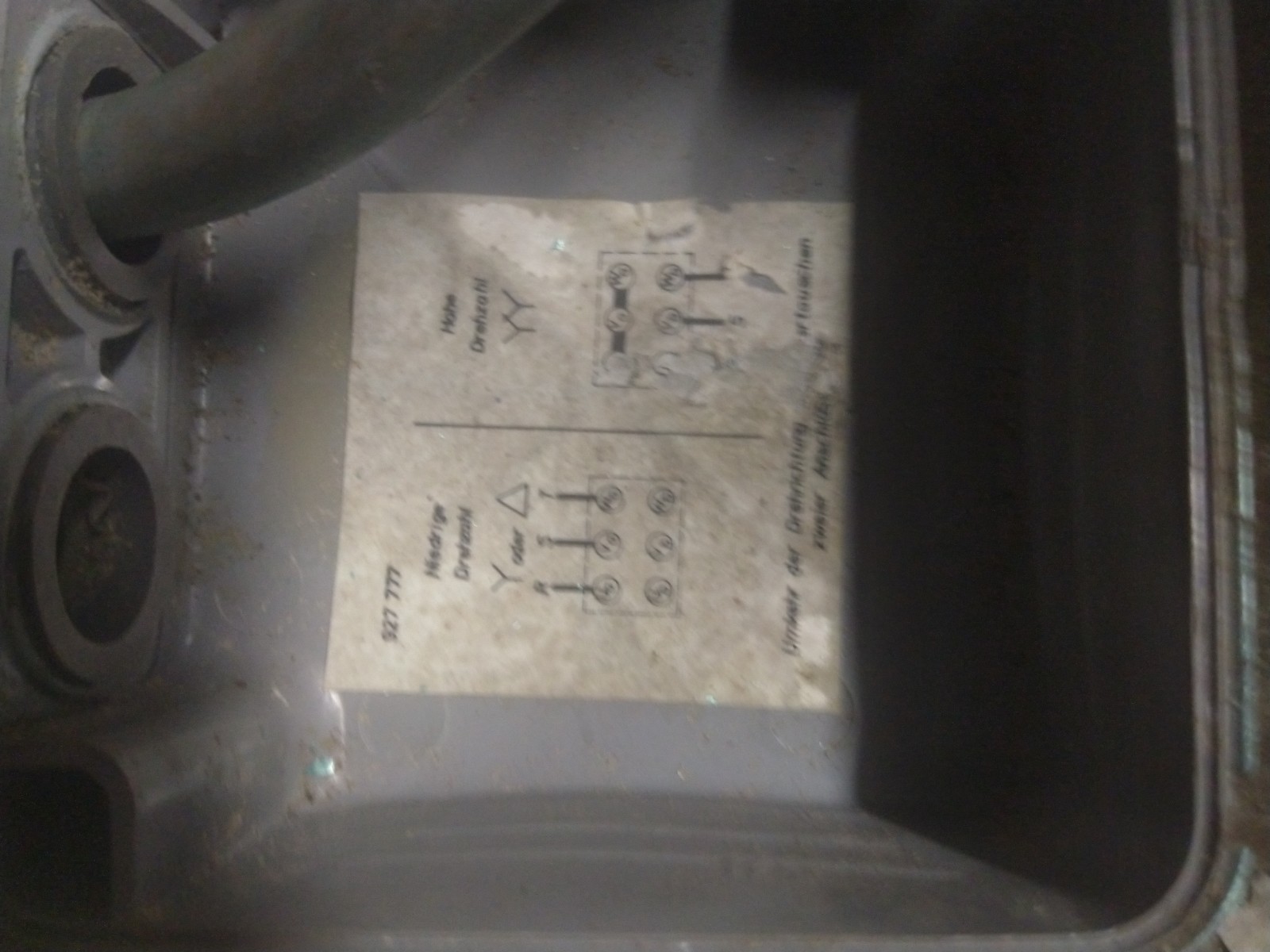

J'ajoute une photo d'une indication de branchement à l’intérieur de la boite électrique (peu lisible désole):
Je ne sais pas trop comment diagnostiquer la source du problème. Il est possible que mon branchement au variateur soit mauvais. Je considéré que les 3 phases étaient interchangeable. J'ai donc juste branché le tout pour respecté le sens de rotation, mais je me trompe peut être. Bref, toute piste est bonne à explorer à ce stade.

Plaque moteur:

C'est toi qui à mis en place la "barrette" en fil pour coupler les 3 bornes du bas ou c'était déjà fait ?
Je ne connais pas trop les moteurs 2 vitesses ... il ne faudrait pas que tu ai inversé et que la barrette se mette en haut et l'alim en bas, je n'arrive pas à voir sur le schéma comment on les identifie, c'est trop flou ..
Sur la plaque à bornes, en haut c'est marqué XYZ en bas je n'arrive pas à lire, c'est caché par les fils ... mais attends plus d'info d'autre personnes avant d'insister ...

Si on se fie au schéma ci-dessous, c'est bien l'alim sur XYZ et la barrette de couplage qui lie UVW ...
trouvé ici
https://forums.futura-sciences.com/bricolage-decoration/880641-moteur-triphase-triangle-alimente-xyz.html

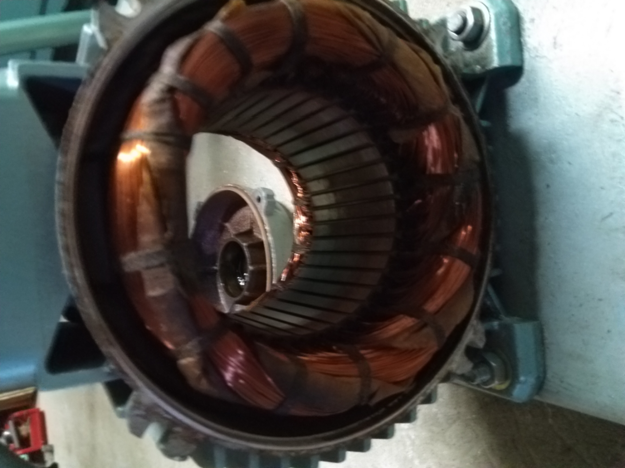

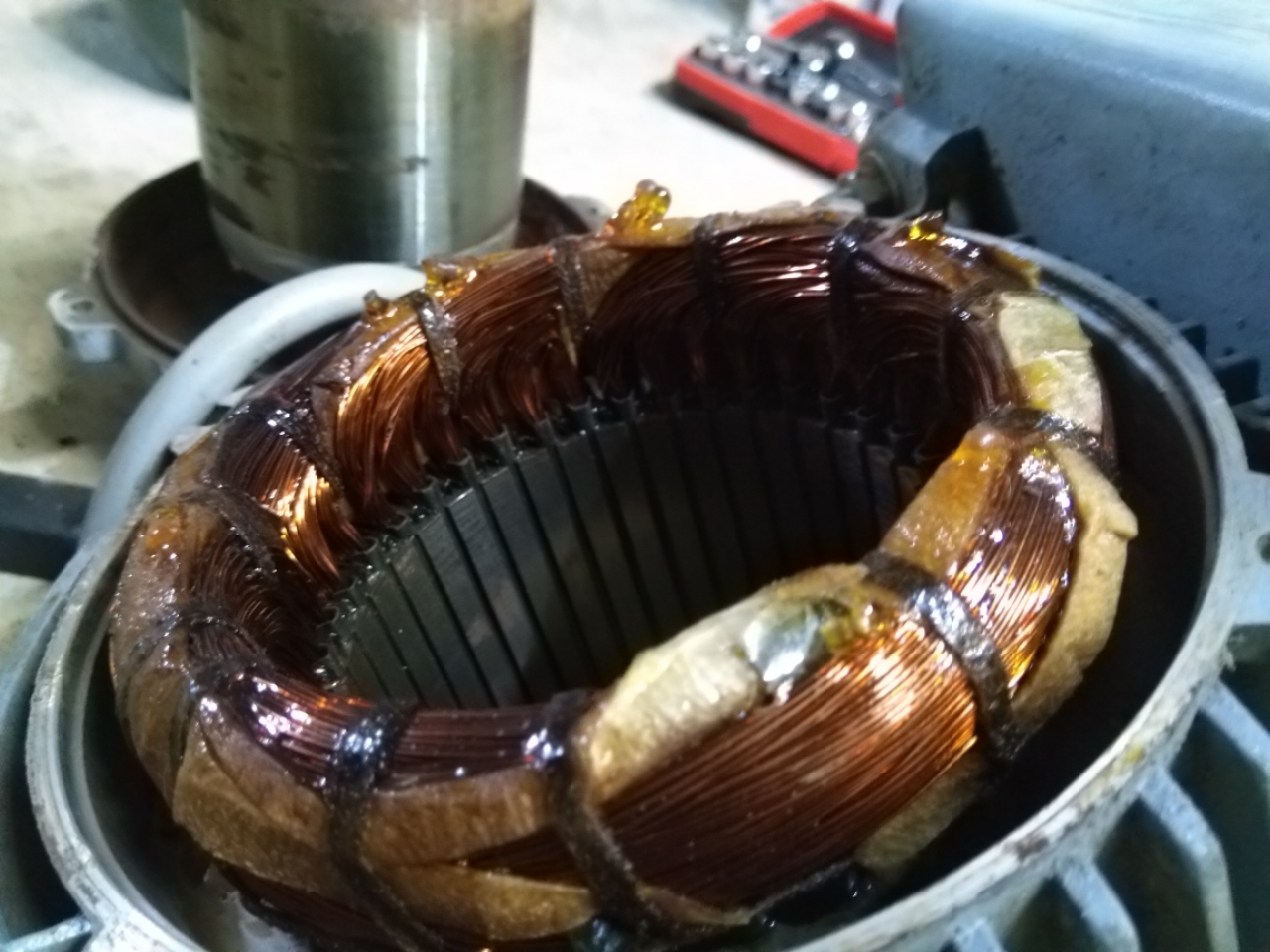

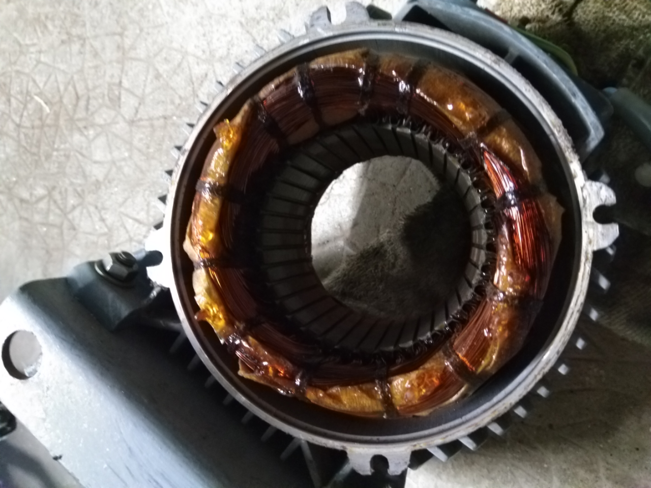

Bon faute d'idée, j'ai décidé d'ouvrir le moteur pour regarder l'état des bobines. Et c'est un peu la catastrophe:
C'est un peu flou, désolé. Par contre on voir bien sur la 1ere photo qu'il y a une sorte de caramel sur la bobine alors que sur la 2nd photo, la bobine est nickel (a priori). Donc je pense que le moteur est HS et que le coup d'un rebobinage exclut une réparation, vous en pensez quoi ?

Que sans photos nettes c'est dur à dire. Il y a du noir? Pour le peu que j'en vois sur mon portable ça ne fait pas super peur...
Le "caramel" est du vernis, il est dur ou mou?

Il m'a l'air en parfait état. Le vernis a dû couler à l'application, rien de grave à mon avis.

Je viens de faire quelques photos des zone les plus sombres. J'espère que c'est assez net et éclairé: Lien

Bon, et bien je ne vois rien de cramé, ça devait être un problème d'éclairage.
la zone qui semblait cramé, sur les photos 810, 814 et 818 semble tout à fait normale sur la 850 ...
