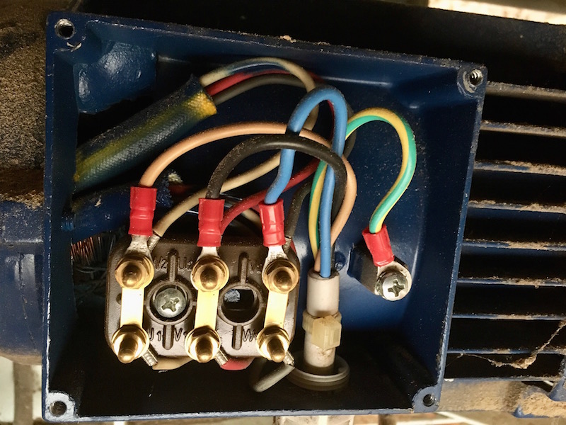

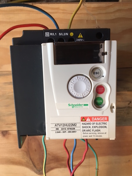

J'ai dans mon futur atelier un combiné bois SICAR 300, elle ressemble beaucoup à celle de Pascal et certainement à celle de Bernard.
Je serai ravi de l'utiliser mais elle ne fonctionne pas bien. Ne possédant pas le 380V à la maison j'ai acheter le variateur ATV12, rassuré par l'article du Bouvet #171.
Après plusieurs messages d'erreurs de l'Ativar je me suis résolu à essayer le variateur en direct sur les moteurs.
Les moteurs tournent, mais l'ampérage du variateur chute de 9A à 6A en 1 seconde et du coup ma scie cale presque si je coupe du sapin en 27mmep.
Chez Schneider on comprend pas pourquoi ça ne marche pas, Ils m'ont aidés par téléphone pour paramétrer le variateur mais rien n'a changé.
Côté moteur, un collègue de boulot, me garantit que le moteur n'à pas de frein.
Mystère...
Merci d'avance si vous avez des idées.

J'ai en effet une Sicar 300I Furore en 220V mono et avec l'option des moteurs de 3CV.
Cette machine alimente bien d'origine ses trois moteurs par un variateur de fréquence placé dans le coffret de commande et c'est ce dernier qui assure le freinage lors de la mise à l'arrêt (et ce n'est pas un Altivar).
Tu pourrais peut-être avoir l'info que tu recherches en envoyant un courriel à Damatomachine qui commercialisait ces machines, ils sont compétents et sympa (ma Furore vient de chez eux) et pourraient surement te donner les paramètres à rentrer.
Es-tu bien sûr que tu alimentes le moteur directement à partir de l'Altivar?
Il n'y a aucune raison pour que cela ne marche pas, mais il est vrai aussi que l'Altivar a de très nombreux paramètres.
C'est pourquoi, je commencerai pas remettre l'Altivar en configuration usine et je passerais en revue les paramètres nécessaires à modifier. Tu peux aussi faire un essai avec la configuration usine seule qui doit fonctionner puisque ton Altivar est un 2,2kW, soit 3CV comme indiqué sur ta plaque moteur.
A ce propos, ton moteur asynchrone est-il bien "broché" en triangle (230V) et non en étoile (400V)?
Cela peut paraitre évident, mais bien souvent les pannes sont dues à "des évidences".

Merci pour ta réponse Bernard.
Les moteurs sont biens en triangle.
Je vais essayer tous tes conseils.
Demain je vais aussi essayer le moteur sur le 380 au boulot, je vais contrôler son ampérage en 380V. Peut être que les moteurs ont un problème même si c'est bizarre qui réagissent tous pareils au variateur ATV12.

C'est bien 6A à vide.
J'ai testé un des moteurs au boulot et donc en 380V, il tourne à 4,8A en 415V. Alors que chez moi il tourne à 6A en 220V, grosse différence.
Sinon Damatomacchine me répond par mail : faire intervenir un électricien qualifié...J'ai pas du frapper à la bonne porte. Je vais continuer en essayant avec un autre interlocuteur.
Demain j'essayerai de remettre les paramètres d'usine.
Merci à tous
Merci à tous

Je me pose la question suivante, même si l'ATV12 choisi est prévu pour délivrer l'intensité nominale de ce moteur, est-il suffisamment puissant pour le moteur de 3CV en charge ?
Dans l'idéal il faudrait pouvoir faire un essai de coupe épaisse avec le moteur et mesurer à la pince l'intensité absorbée, on pourrait certainement avoir une grosse surprise.
Il peut arriver aussi qu'une plaque moteur soit erronée ou trop "optimiste".
Pour cet essai le prêt d'un variateur bien plus puissant serait l'idéal.
Attention tout de même de ne pas trop faire chauffer le moteur lors d'un pareil essai.

L'atv12 est bien prévu pour ces moteurs selon Schneider.
J'ai rapporter chez moi le moteur testé en 380V du boulot.
Je l'ai branché en direct sur le variateur, 5,6A
J'ai remis les réglage d'usine 5,6A
J'ai changé ma lame de scie par une toute neuve, résultat 5,6A
J'ai affiné les réglages du variateur selon les conseils de Schneider, 5,6A.
J'ai pris un morceau de douglas en 50mmep, le moteur cale si je m’arrête pas à temps et l'intensité monte par pics à 6,4A.
Ma vidéo passe pas, un autre problème...
Voilà pour ce soir.
Merci.
Voilà pour ce soir.
Merci.

L'Ankou a écrit:Ah ben c'est normal, tu doit régler le max du variateur sur le max du moteur, là si j'ai bien compris tu as réglé le max du vario sur la valeur à vide du moteur...
ça me parait un peu beaucoup 5,6A à vide (environ 1700W), mais peut-être me gourre-je là dessus...
Rassure-nous, le variateur est bien en direct sur le moteur?
Je crois qu'il y a un malentendu. En 220V mon moteur doit avoir une intensité de 9A, et la j'ai 5,6A.
220 ou 230V multiplié par 5,6 = 1232 ou 1288W. Je suis loin dès 2,2KW annoncé sur la plaque moteur.
Oui le variateur est branché en direct

Le variateur est réglé sur 9A.
En testant mes phases tout à l'heure je peux te dire que la tension était à 249V (mais mon testeur est-il fiable?).
Donc 1,732 X 249V X 5,6A x 0,8 = 1932W
1932W et je n'arrive pas à scier normalement, c'est bizarre.
Et testé au boulot 1,732 X 415V X 4,8A X 0,8 = 2760W pour un moteur de 2200W, c'est normal?
Bon je suis un peu perdu.

Mes mesures sont prises en AVAL du variateur.
Ma pince est celle de mon voisin électricien une KEWTECH K200. Celui-ci est venu me voir ce soir pour vérifier mes mesures avec une autre pince. Pour l'intensité A les résultats sont quasi identiques et la tension est autour de 230V au lieu de 249V.
Donc j'ai retesté mon moteur à vide sous tension 230V :
Phase 1 : 5,6A avec la pince
phase 2 : 5,6A avec la pince
phase 3 : 5,3A avec la pince
Le variateur affiche 5,6A.
De plus mon voisin électricien ne voit pas de défaut de branchement ou dimensionnement des fils électriques.
Il me propose de faire une expérience : de mettre deux moteurs en parallèles pour voir si le variateur distribue au delà que 6A.
J'essayerai demain soir...
Merci pour vos réponses.

J'ai branché deux moteurs en parrallèle jeudi soir, pour voir si le variateur monte plus haut que 6A.
ça à fonctionné, le variateur crache de 12 à 16A de façon chaotique, mais dépasse bien les 6A.
J’espère trouver une solution bientôt.
