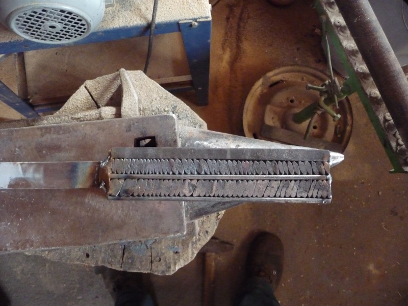

le damas est le résultat de la soudure à chaud (blanc soudant) de plusieurs couches d'acier différent de préférence avec du Nikel et sans, étiré, replié et ressoudé autant de fois que l'on désire jusqu'à avoir le nombre de couche que l'on souhaite,torsadés à chaud et resoudé ensuite reétiré et façonage de la lame.

pour ceux ou celle qui ne le connaissent pas encore : le site "forgefer.com" il est formidable, avec des gents d'une rare compétence et pas avare de leurs savoir. c'est une véritable mine d'or pour tout le monde
