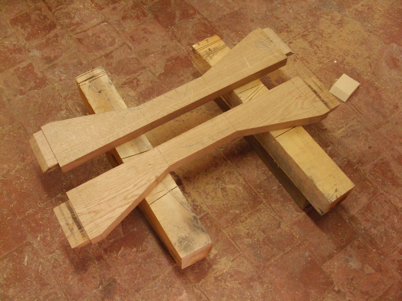

Après avoir fini le rabotage de mes grandes traverses, j'ai procédé à leur collage... dans mon salon, l'atelier étant vraiment trop petit pour ça d'autant qu'il faudrait pouvoir ressortir la table montée !!!
Je n'ai pas de serre-joints assez long, j'ai donc bidouillé avec ceux que j'ai. Heureusement que ma cher moitié m'a donné un coup de main sinon...
Il me faut maintenant le bois du plateau ce qui ne va pas être le plus simple !

Re: [REALISATION] Table de salle à manger (de A à Z)
Peu d'avancé ce W.E. j'ai été cherché le plot de 35mm qui va me servir à faire plateau de la table hier et cela m'a pris une bonne partie de la journée avec le rangement en arrivant.
Le piètement a rejoint sa place définitive dans la salle à manger
Je suis d'accord avec vous, dans l'état c'est pas très pratique pour manger !!!
J'ai commencé ce matin à trié mon plot et à faire mon débit.
Ces plateaux pèsent bien lourd, les déplacer seul n'est pas simple !
Je dois délaisser un peu la menuiserie pour cette fin de W.E. un tas de petits bricolages sont en souffrance depuis trop longtemps...
