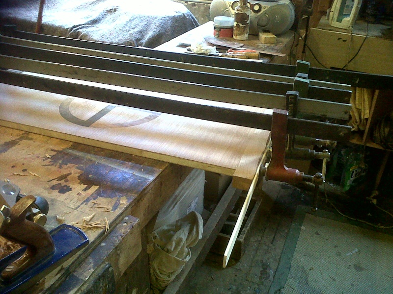

Voici les photos d'une table en merisier que j'ai restauré, la rallonge à été réalisé sur demande avec un motif
sioux (la roue médecine) citronier, padouk, sycomore, ebene.
Les plateaux de la table étaient très abimé. le placage a été décollé au décapeur thermique.
Les plateaux ont ensuite été plaqués avec du merisier soigneusement sélectionné.
La rallonge a ensuite été réalisé.
L'ensemble à été teinté puis terminé avec un vernis polyuréthane

quelle récupération !
la précision est impressionnante pour faire l'incrustation de la roue ! je ne sais même pas comment tu t'y prends Smile belle pièce au final.
