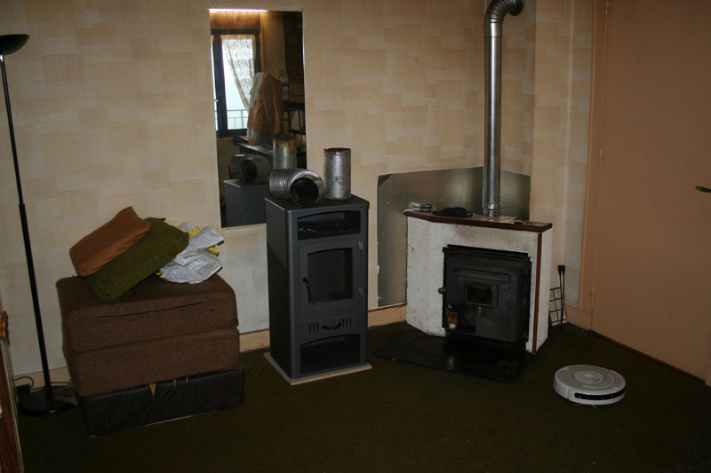

Ça y est, j'ai reçu mon poêle.
J'aurais besoin de vos remarques/conseils concernant le passage du tuyau à travers le mur. Il s'agit d'un mur en plaques de fibrociment de 50mm d'épaisseur + ~ 30mm de polystyrène (représenté par un aspect éponge) et du BA13 coté intérieur.
Voila le montage que je compte faire: Une boite mécano-soudée en tôle de 3mm (carrée car plus simple à faire) fixée par l'extérieur par 4 vis pour le passage du tuyau, le matériau d'apparence éponge sera de la laine de roche, le but étant que le tuyau ne chauffe pas trop le mur (et surtout l'isolant polystyrène).
Re: Poele à bois "brulr tout"
Bonsoir David,
Ouais! Très bon à mon avis même , tu bourres bien surtout la laine de roche, et le tour est joué.
Au poêle!
Christian.

Re: Poele à bois "brule tout"
Je ne suis pas fan des laines minérales, ca finit toujours par se déformer, se compresser, ou pire, fondre.
Si tu en as l'occasion, privilégie le vrac, genre vermiculite ou perlite. Si tu dois faire du "solide" démontable, un petit mix terre argileuse, sable et isolant en vrac formera un mélange idéal, facilement cassable, voire récupérable en cas de modification.
OK, c'est noté
Je vais donc pouvoir attaquer la partie chaudronnerie, pour le trou dans le mur, je vais attendre une éventuelle accalmie ( pluie vent , -1°)
une photo de l'engin en position (est son copain à mazout à coté)
OK, c'est noté
C'est exact que la vermiculite ou perlite est mais GARE au petits trous... car ça dégringole à une vitesse grand V!

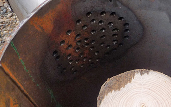

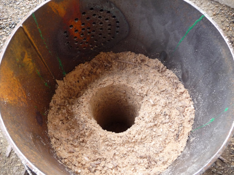

A prioris, le tube plongeur ne me parrait pas obligatoire pour bruler du bois, même pour de la sciure et des copeaux, j'ai fais quelque chose de ressemblant à cela mais en dimension plus petite pour faire une chaudière à fumée de façon à faire fumer : jambons, filets de saumons, magrets de canards etc...
un tube de 270mm de Ø sur 450mm de haut, une rondelle soudée sur le bas (celles utilisées avaient trois trous de là la rustine soudée dessus), une avec une collerette en fer plat de 20x3 pour faire le couvercle
un morceau de tuyau de 40x40x3 soudé sur le bas pour faire l'arrivée d'air et l'allumage qui arrive au 1/3 à l'intérieur avec un petit volet à l'extérieur pour le réglage d'air
pour faire le chargement : un morceau de bois rond de 80mm de Ø avec un méplat pour boucher l'arrivée d'air, et de la sciure et des copeaux (légèrement humide pour faire un max. de fumée et pas trop de chaleur car c'est le but pour un fumoir)
on rempli, on tasse jusqu'au niveau des trous de sortie de fumée, les trous on pour vocation d'empêcher les flamme de partir dans le tuyau si par hasard la sciure avait le malheur de s'enflammer, et on enlève le rond : il ne reste plus que la cheminée
voila quelques autres idées qui peuvent être couplé avec les autres.

Merci, pour l'illustration de ta réalisation, les photos sont parlantes. De mon côté j'explore une autre idée de ce que j'avais au départ. J’étais parti sur une usine à gaz c'est le cas de le dire.
Ce sera un poêle à sciure, en effet je suis voisin avec une scierie et on m'offre la sciure contre la pièce pour la caisse des employés ( normal je pense) Mais une question, cette sciure est très fine et je me demande si ça ne va pas avoir d'incidence pour brûler, et à ce moment là peut-on la mélanger avec des copeaux de rabotage ?. Pour le corps je vais utiliser des consignes de gaz de 13 kg 30cm de diamètre. Pour les dégazer j'ai ôté la vanne et je vais remplir d'eau. Normalement je devrais pas faire la une des journaux.
Si tu as enlevé la vanne, tu remplis la bouteille avec de l' eau 2 où 3 fois en l'a laissant à chaque fois une journée et tu ne risque rien, j' en ai utilisé une il y a longtemps pour faire un réservoir sous pression pour remplir des panneaux solaires avec de l'antigel et je n'ai eu aucun problème pour faire des soudures dessus.clodomir a écrit:Bonsoir,
René
Quand à la sciure tu peu la mélanger avec des copeaux, il n'y a aucun souci, l'essentiel étant de bien tasser et de laisser une cheminée au milieu ainsi qu'une arrivée d'air en bas que tu règles avec un volet pour avoir plus où moins de tirage
