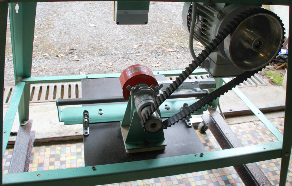

Re: Un "service" (une révision complète)pour ma kity 635
@Cyril, les roulettes sont une solution d'attente qui m'ont bien aidé lors de la rénovation.
Actuellement, je pencherai pour une solution avec deux roues fixes à une extrémité, et deux pieds à l'autre.
Ainsi ce serait fixe et stable, tout en pouvant être transporté façon brouette.
J'ai bien bossé, en essayant de faire quelques photos. Voici la suite !
Tout d'abord j'ai passé pas mal de temps sur le moteur, pour des choses difficilement montrables.
En effet, j'avais un bruit de fonctionnement que j'assimilais à un bruit de roulement.
Une fois le moteur déposé, je me suis rendu compte qu'il y avait du jeu entre l'axe et la poulie.
Cette dernière avait été montée à la graisse (?!?). Une fois la poulie tombée, le moteur s'est avéré silencieux,
sans aucun point dur dans la rotation, ni aucun jeu dans l'arbre que ce soit axial ou avant-arrière. Un bon point.
Vu l'état des fers (-10mm) la machine a tourné. Le moteur est donc d'excellente qualité.
J'ai donc remonté la poulie et la clavette à la Loctite 638, en vérifiant le jeu au comparateur.
La poulie est d'excellente facture, avec moins de 1/100e de faux rond. Quasi parfaite quoi.
L'ensemble moteur-poulie a été nettoyé puis remis en place.
Vu que le pied en tôle est un véritable amplificateur, j'ai monté le moteur sur silent-blocs.
Ainsi on entendra qu'un léger bruit de transmission, et surtout les fers sur le bois !
Ne disposant pas d'autre moteur à 3000 tours, j'ai choisi de déporter l'affuteuse sous la machine.
Elle est calée sur une plaque de Betonex 18mm. J'ai sur-élevé la meule de 10mm car elle passait à moins de 2mm
des coulisses du porte-fer, ce qui m'a semblé un peu proche.
Par ailleurs, la coulisse supérieure collectait trop de limaille fondue. Ce point est réglé.
La courroie de 1060x20mm d'origine déportant trop l'affuteuse, je l'ai positionnée au plus près du centre.
J'ai calé la distance sur une courroie de distribution de récupération.
Bien qu'elle fasse 30mm de large, une fois retournée, dents à l'extérieur, elle est tout à fait idéale pour cet usage.
A noter que mon super-détergent, a aussi super-effacé l'étiquette de l'affuteuse.
N'étant pas (du tout) convaincu par la praticité du réglage par papillons du système de coulisses,
j'ai pensé à un système simple et accessible pour régler la distance fer-meule.
Il s'agit tout simplement de deux équerres par côté, avec un écrou captif (toujours un écrou à sertir, mais de 6mm cette fois).
J'ai prolongé le filetage de deux BTR jusqu'à la tête, et j'ai mis un écrou et un contre-écrou pour maintenir la BTR en position.
Il suffit de bêtement visser ou dévisser pour s’approcher ou reculer de la meule.
Finalement, le système de vis est judicieux car les avances doivent se faire à un seizième de tour près !
Autant dire qu'avec les papillons par dessous, difficile d'éviter d'avoir des fers gauches.

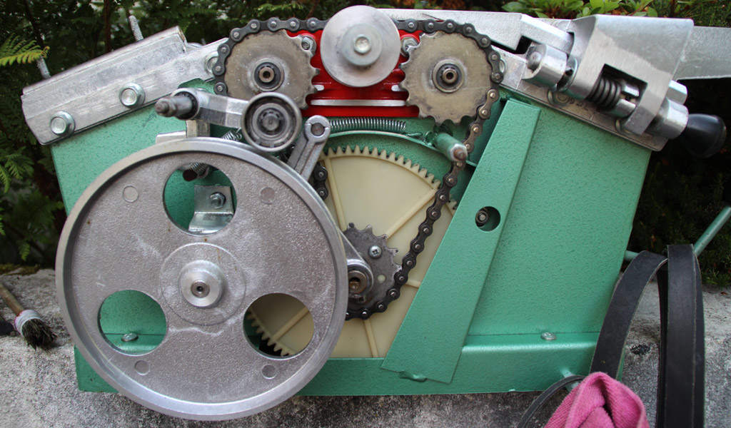

Ceci étant fait, je peux passer à la rénovation de la dégauchisseuse proprement dit.
Malgré son "bon état" apparent, je vais passer plus de trente heures dessus.
Même moi qui ais une bonne pogne, il faut forcer car la montée de la table d'entrée est grippée.
Une fois le nez dessous, la barre de serrage est archi-rouillée, tout comme les coulisses en acier.
Je commence donc par passer un dé-rouillant chimique sur tous les éléments touchés.
Et il y en a ! Mon bidon y est presque passé !
Des brise-copeaux, qui profiteront, comme toute la visserie d'un bain à 80°C de dégraissant industriel,
à la table de rabotage qui aura besoin d'un bon quart de litre de Déox.
Mais aussi toutes les coulisses, l'arbre, les rouleaux d'entrainement, certaines poulies, les tiges filetés...
Beaucoup de rouille à éradiquer !

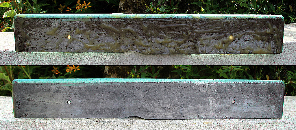

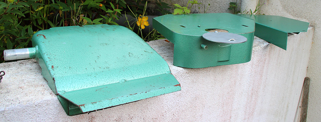

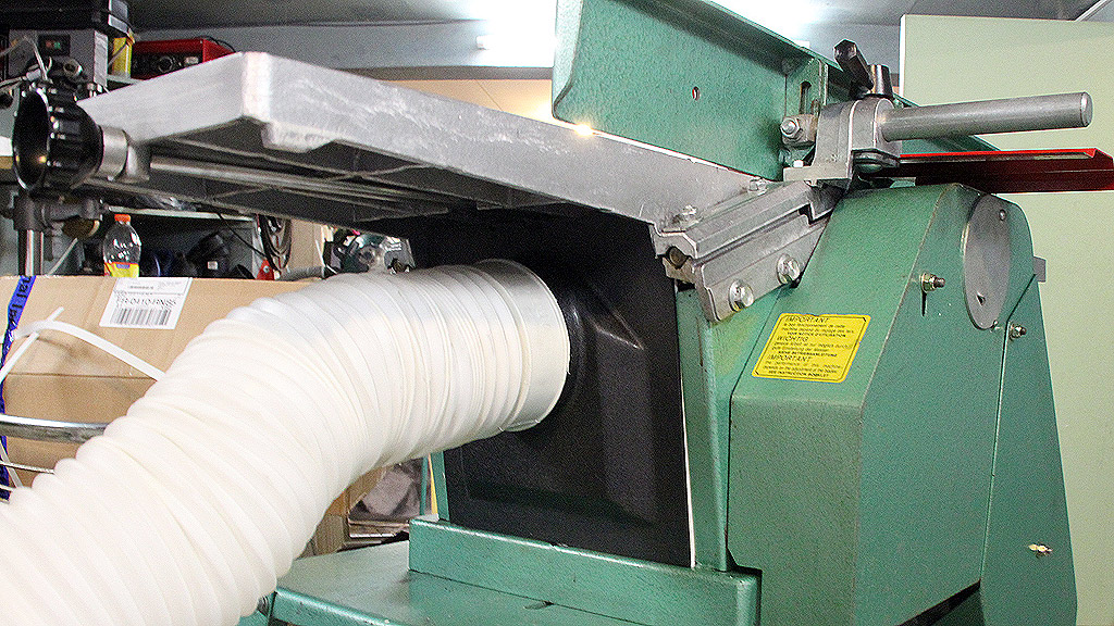

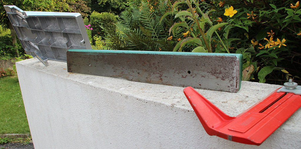

Place au nettoyage de la table d'entrée, du guide et des carters...
Le collecteur de copeaux est bien piqué.
De toute manière, il va falloir que j'étudie un système de collection plus efficace et plus actuel.
Le guide parallèle nécessite des soins plus sérieux, je m'en occuperai au moment du surfaçage nécessaire des tables.
Quelques décilitres de nettoyant et dégraissant plus tard, ça a meilleure mine.
Il y avait, par endroits, plus d'un centimètre de graisse crasseuse et hors d'âge.
C'est plus net ainsi. Les rouleaux d'entrainement sont bien revenus et l'arbre encore mieux.
Le Déox a eu raison de toute trace de corrosion.
Je nettoie d'abord les courroies à l'aide d'un détergent toutes surfaces (Premium Blue APC)
puis je les nourris un peu avec un conditionneur pour caoutchouc (Einszett Gummi Plfege).
Enfin, je les dégraisse à l'alcool Isopropylique (en quincaillerie ou en pharmacie).
Je peux remonter la transmission.
Elle m'a donné du fil à retordre, cette transmission !
Il a fallu trouver le bon alignement entre le moteur et la R/D, mais aussi la bonne tension, car sinon, la courroie sautait, ou frottait quelque part.

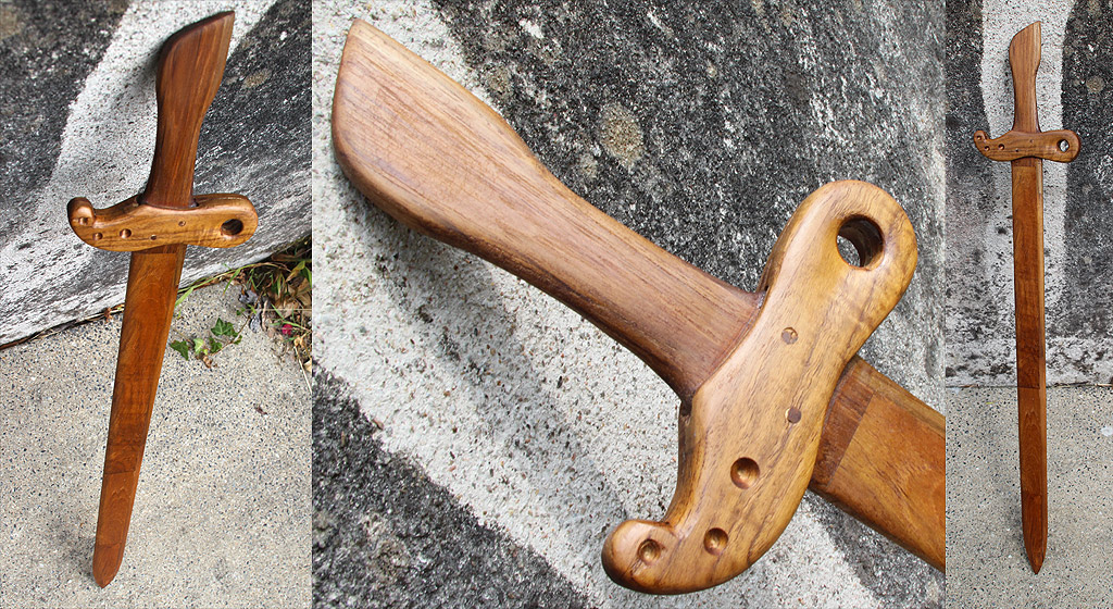

Mon fils de huit ans a cassé son épée en bois. Il réclame une nouvelle Excalibois depuis quelques jours.
Je pends une petite heure pour travailler un bout de Teck. Choix judicieux, car elle sera oubliée souvent dans le jardin.
Je détoure vite fait la garde et l'épée à la scie à ruban, puis réalise quelques trous techniques et décoratifs.
Enfin, j'adoucis les courbes et profile la lame au lapidaire. Une mortaise au ciseau, deux chevilles dans les chutes et le tour est joué.
Pour la protéger un peu et pour le look, elle aura une couche d'Huile de Bois de Chine.
Il est ravi et moi aussi, je vais pouvoir retourner à la Kity.
Comme aucun système d'alignement ou de tendeur n'est prévu, il faut faire des essais en déplaçant la machine dans tous les sens,
en tapotant dans les angles avec un maillet. J'y ai passé deux bonnes heures.
Vivent les tendeurs, les poulies à gorge, les courroies trapézoïdales !
Le graissage a été réalisé à l'aide d'un lubrifiant enrichi au PTFE.

Voici la suite de la rénovation.
J'ai laissé un gros boulot devant moi : la remise en état des tables de dégauchissage et du guide.
Vous vous souvenez de l'état de départ de ce dernier ?
Je commence donc par une bonne couche de dérouillant chimique dessus.
L’œil aguerri remarquera, une fois que le dérouillant aura fait son action,
que la corrosion était bien plus étendue qu'on ne pouvait le penser au départ.
C'est tout l'intérêt d'une solution chimique. Elle traitera également l'invisible et les débuts de corrosion.
Seuls la chimie et l'électrolyse traitent en totalité la corrosion.
Une demi-heure plus tard, je le rince. C'est terne, mais mais la base est désormais saine.

Bonne nouvelle, je vais pouvoir utiliser deux bouches de sortie 100mm de chez Axminster
pour réaliser mes collecteurs à copeaux. La première a juste été adaptée aux angles
pour s'appliquer quasi idéalement à la bouche de rabotage. J'ai mis un joint pour la maintenir en place.
A l'autre extrémité de la bouche, une petite porte de contreplaqué de 4mm clos l'espace.
C'est plutôt efficace et, s'il faut passer un coup d'aspi dans les coins en fin de séance,
95% des copeaux sont collectés et le reste campe dans la machine et ne vole pas dans l'atelier.
J'essaie de terminer ce soir le deuxième collecteur, celui de rabotage, qui demandera un peu de formage à chaud.
Tant que la machine sera bien maintenue, la corrosion ne s'installera pas.
Pendant son traitement, j'en ai profité pour remettre ne place les carters.
J'ai mis des rondelles nylon pour limiter les vibrations, et j'ai remplacé les écrous d'origine par des Nylstop.
Ils n'auront ainsi pas l'occasion de se desserrer en cours de travail.
Maintenant que la machine est toute propre, il est temps de la salir avec le polissage des tables et du guide,
histoire de mettre de la limaille et du polish partout !
Je commence par un ponçage léger (sans aucun appui, c'est le papier qui travaille, je n'ai pas envie de gauchir mes tables) :
P80 > P180 > P400 > P1200, puis polissage au Belgom Alu pour les tables
et à l'Autoglym Métal Polish pour le guide. Polissage métal, donc avec une bonnette de laine, bien sûr.
Ci dessous, la table la plus proche est polie, la plus éloignée n'a été que poncée.
Les deux polies, c'est déjà mieux ainsi, et même sans cire, l'eau perle sur la surface et ça glisse déjà fort.
Notez que l'opération a été très respectueuse de la surface, car le micro-rainurage de la table est toujours présent.
Opération identique à l'exception du polish adapté à l'acier pour le guide, et je peux passer au réglage de l'ensemble.

Impressionant J-M le rendu que tu obtiens! Plus beau que neuf!
