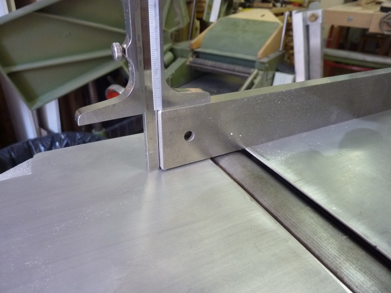

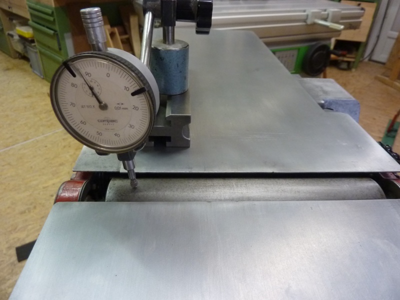

Re: Un "service" (une révision complète)pour ma kity 635
Le problème, c'est qu'il y a peu de photos "en action": j'avais les mains pleines de produit gras.
Donc la base du boulot, c'est de tout frotter et récurer avec un ester gras (par exemple du pétrole désaromatisé, ou du gasoil pour ceux qui n'ont pas peur de l'odeur), et du scotch brite. Ben oui, celui qu'on trouve au rayon ménager pour nettoyer les fonds de casseroles.
On imbibe le tout de pétrole, et on frotte, on frotte, on frotte. On frotte encore.
Et parfois, on est un peu plus malins et on laisse la machine frotter à notre place
![Un "service" (une révision complète)pour ma kity 635 P1030771](https://img.photobucket.com/albums/v476/Kelval/Bricolage/P1030771.jpg)
Par rapport à avant, ça n'a plus rien à voir! Le règlage de la table de rabotage ne force absolument plus. Tout tourne sans effort.
![Un "service" (une révision complète)pour ma kity 635 P1030776](https://img.photobucket.com/albums/v476/Kelval/Bricolage/P1030776.jpg)
Pour les tables de dégauchissage, c'est encore plus flagrant.
Pierre les a passées à la ponceuse orbitale (+ lubrifiant), en prenant bien garde de toujours garder le plateau sur la table, pour qu'il ne penche pas à l'extérieur, et n'arrondisse pas les bords de la table. Puis il les a frottées au scotch brite dans le sens de la table.
Le résultat est époustouflant. Je ne suis pas sûr qu'elles aient jamais été aussi belles, même à leur sortie d'usine.
![Un "service" (une révision complète)pour ma kity 635 P1030778](https://img.photobucket.com/albums/v476/Kelval/Bricolage/P1030778.jpg)
![Un "service" (une révision complète)pour ma kity 635 P1030775](https://img.photobucket.com/albums/v476/Kelval/Bricolage/P1030775.jpg)
On s'est arrêtés là car il se faisait tard. C'est pas mal pour un début. La machine coupe superbement bien.
Il reste donc les petits problèmes mécaniques à règler, et le règlage des tables.
On verra ça en temps et en heure.
Merci pour les compliment! Il me font plaisir, et, je pense, aussi à pili.
C'est vrai que les tables étaient en sale état, et elles étaient bien rayées.
Elles sont coulées dans un alliage qui semble très doux (pas de l'alu aviation, c'est sûr!), et elles marquent très facilement.
Pour la lubrification, du pétrole (+ du gasoil si tu es courageux).
Pour le grain, il faut que je redemande à pili.

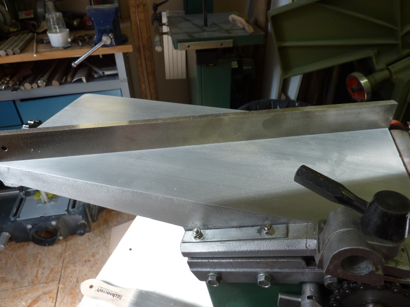

Moi qui étais admiratif de ces petites machines Kiti, je suis gâté j'ai pu voir de près comme c'était conçu et fabriqué, je ne suis pas déçu, elles sont vraiment très simples et quand même solides, ceci dit, ce sont de petites machines qui demandent à être utilisées dans les limites de leurs capacités !
Dans le cas présent, c'est une remise en état , suite à un abandon d'une dizaine d'années, voilà quelques travaux entrepris !
![Un "service" (une révision complète)pour ma kity 635 P1020251](https://i.servimg.com/u/f37/16/27/71/45/p1020251.jpg)
pris dans la rouille, complètement bloqué
![Un "service" (une révision complète)pour ma kity 635 P1020253](https://i.servimg.com/u/f37/16/27/71/45/p1020253.jpg)
même l'angle d'ouverture de la table est difficile d'accès
![Un "service" (une révision complète)pour ma kity 635 P1020254](https://i.servimg.com/u/f37/16/27/71/45/p1020254.jpg)
dérouillé, graissé et remis en état
![Un "service" (une révision complète)pour ma kity 635 P1020255](https://i.servimg.com/u/f37/16/27/71/45/p1020255.jpg)
Et voilà l'angle d'ouverture bien plus pratique d'accès
![Un "service" (une révision complète)pour ma kity 635 P1020256](https://i.servimg.com/u/f37/16/27/71/45/p1020256.jpg)

Une fois nettoyée et remis en état, un contrôle de la géométrie est le bienvenu
![Un "service" (une révision complète)pour ma kity 635 P1020258](https://i.servimg.com/u/f37/16/27/71/45/p1020258.jpg)
Surprise, un 1/10 de mm de différence !!
![Un "service" (une révision complète)pour ma kity 635 P1020311](https://i.servimg.com/u/f37/16/27/71/45/p1020311.jpg)
![Un "service" (une révision complète)pour ma kity 635 P1020313](https://i.servimg.com/u/f37/16/27/71/45/p1020313.jpg)
![Un "service" (une révision complète)pour ma kity 635 P1020259](https://i.servimg.com/u/f37/16/27/71/45/p1020259.jpg)
Finalement, je suis surpris en bien par le peu de différence, je m'attendais à une bien plus grande ! pas plus de 2/10 mm !!
Voilà la question que j'aimerais posé aux possesseurs de ces machines, quelles sont les meilleures tolérances obtenues !
Les essais que j'ai effectués me donne 1 à 2 dixièmes de mm de différence ! Est-ce normal pour ces machines ?
arrive t'on à mieux, si oui comment ? les cotes d'épaisseur sont-elles régulières ?
beaucoup de questions ? mais il n'y a pas de d'indication à ce sujet !
A+ Pierre
